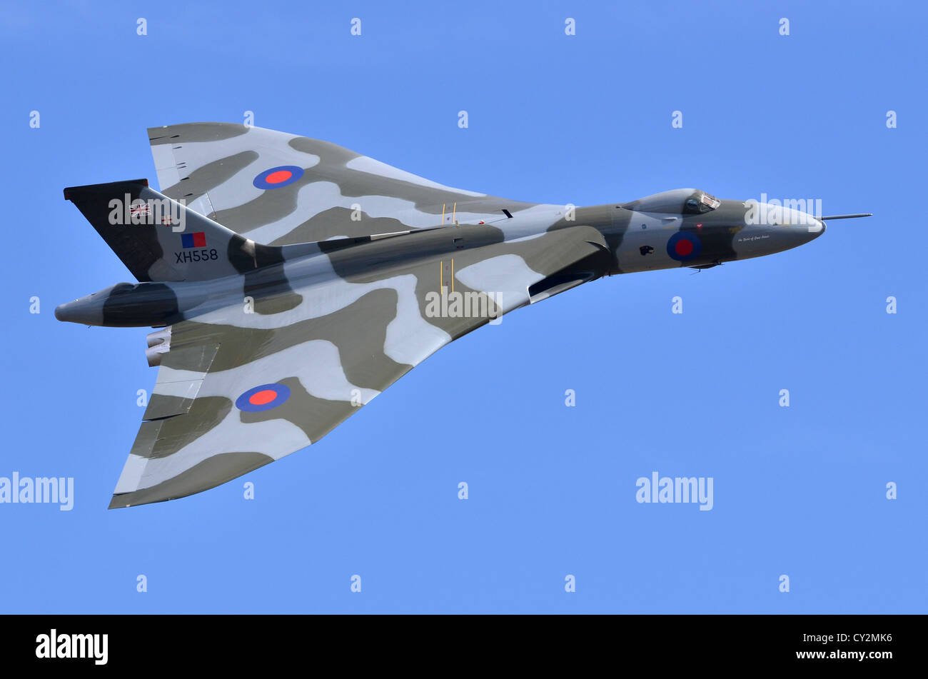

Sembra il successore di questo.
Risultato immagini per avro vulcan
