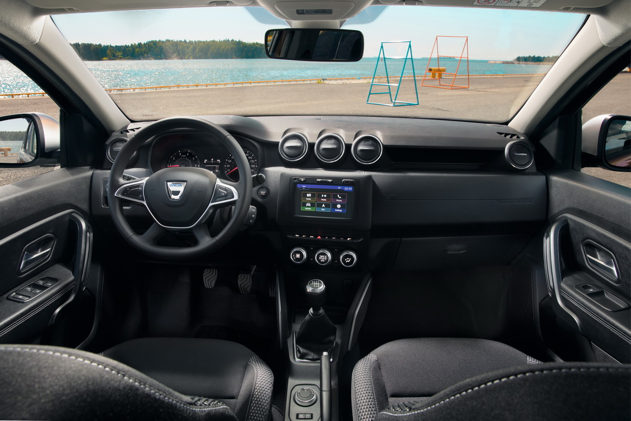

On 03/09/2017 at 10:05, rik-dmc12 dice:
Una piccola riflessione sugli interni.. avete notato che le pagine online che riportavano le foto degli interni sono state tutte oscurate? Questo mi porta a pensare che la Renault non sia abbia ancora del tutto finito di lavorarci. La foto in basso è chiaramente riferita a una prova di stile, si vede che è un modello, non ha i montanti del parabrezza. Nell'altra foto vediamo degli interni di un modello veto e proprio. Le differenze ci sono.. l'infoteinment è quello solito Dacia, il piantone dello sterzo è differente e la zona airbag passeggero ha una riga longitudinale. Questo mi porta a pensare che gli interni definitivi saranno questi ultimi e che non vedremo mai il bell'infoteinment nero lucido col bordino cromato.
Gli interni sono pronti. Saranno svelati a Francoforte.
Il display centrale è ovio che sia il MediaNav Renault/Dacia e non il R-Link (molto più costoso)... Comunque il MediaNav è, visto il prezzo, un ottimo systema che sà fare "quasi" tutto.
