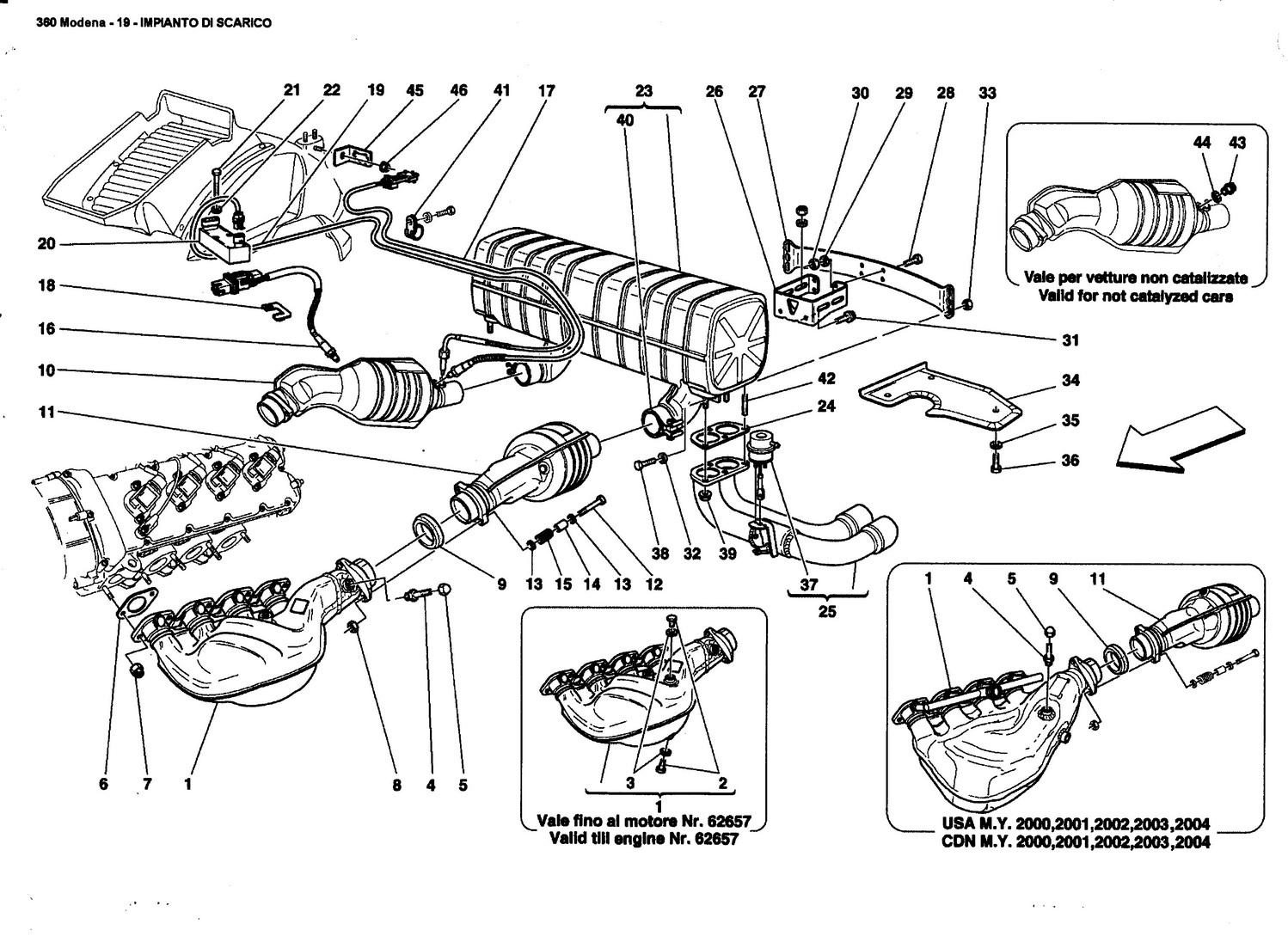

Ciao a tutti ragazzi,
Da un paio di settimane alla mia Ferrari 360 sembra non funzionare bene una bancata infatti il flusso del gas di scarico esce ridotto rispetto a l'altro a freddo. In marcia poi quando si riscalda il flusso aumenta ma comunque sempre inferiore all'altro. Il fatto è che non compare nessuna anomalia sul quadro e la macchina gira bene. Tanti mi hanno detto di controllare spinotti, candele, impianto elettrico.
Vorrei un consiglio da voi prima di portarla in officina e farmi prendere in giro

Se avessi problemi ad una bancata la sentiresti super irregolare :)
E comunque i flussi delle 2 bancate vengono miscelati nel silenziatore finale, quello "scatolotto" rettangolare, quindi non può esserci distinzione tra destra e sinistra allo scarico ;-)
PS: facci un video, così capiamo meglio cosa intendi  ;-) :pen:

Su quella specifica Ferrari ci sarebbe da allarmarsi se ci fosse asimmetria!
Se invece dovesse farlo simmetricamente, ovvero con un terminale per lato che fuma, siamo perfettamente nella norma, dato che al minimo funziona solo uno tubo per lato, in quanto c'è una valvola pneumatica che tiene chiuso un terminale per lato, fintanto che non si accelera a fondo.
Tante auto con il doppio terminale (uno per lato) hanno una caratteristica simile a quella descritta, capita anche in modo asimmetrico, come descrivevi tu. Alcune addirittura ne hanno uno finto di scarico :)
Ma su 360 Modena dev'essere simmetrica,

Si,in effetti nel mio caso gli scarichi sono separati,provengono direttamente dalle due bancate,senza un barilotto "convogliatore" finale.Trovo solo strano quando dice "a caldo si nota meno"....a caldo non dovrebbe vedersi niente,visto che i fumi dovrebbero essere trasparenti.Potrebbe provare a mettere una mano per scarico e far sgasare da qualcuno,cosi da "sentire" se c'e' una eventuale,diversa spinta dei gas(che peraltro dovrebbe notarsi anche al minimo)

Sulla mia, al minimo, che ha una sola bancata e uno scarico 4 in 1, è così. Semplicemente il silenziatore ha una serie di paratie e tubi di lunghezza diversa per cui il gas quando c'è poca sovrapressione tende ad uscire solo da una parte.
I flussi delle 2 bancate vengono miscelati all'interno del silenziatore
Let’s look at how the silencer works when the valves in the exhaust tips are open.  The only chamber in use is the large central one – the gases enter the chamber from each catalytic converter and then exit directly into the outer exhaust tips.  Here are two pictures with the under side cut open, I have drawn some arrows to show the flow of gases:
Since the engine is in a V configuration the pulses of exhaust gas fire from one side and then the other.  This means that the pulses can cross over each other inside this chamber and escape easily through the other side.
Now when the valves in the tips are closed the gases cannot escape out of the central chamber easily in this way.  What happens is that the pressure in the chamber builds up and the gas escapes into the two inner chambers via two pipes.  The gas enters these pipe through very small holes and allows the back pressure to build up.
The gases are then passed into the outer chambers via two short pipes:
Finally the gases are sent out to the tail pipes on the opposite side via two long tubes:
This complex arrangement provides good sound level reduction but comes at a significant weight penalty – the box weighs in at around 30kgs!
https://aldousvoice.com/2013/11/18/ferrari-360-exhaust-silencer/

In fatti non vedo fumo a caldo, ma mettendo la mano davanti si sente che è minore dell'altro, a breve invierò il video come correttamente suggerito
