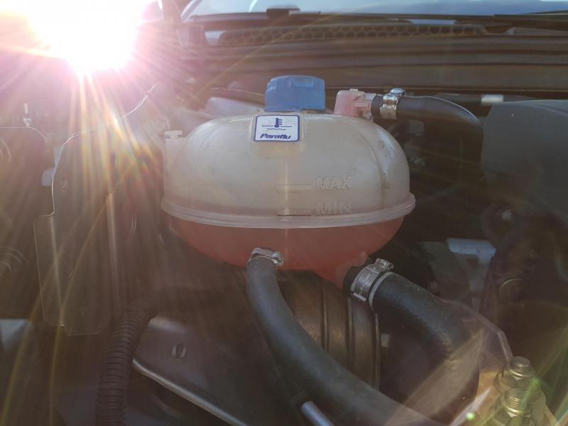

Tra l'altra controllo liquidi etc ma io vedo questo, non hanno fatto il rabbocco nonostante è al MIN e c'è scritto ripristino livelli (tra l'altro tagliando fatto a Luglio)? Devo provare ad auto spenta da più tempo, questo l'ho visto dopo 10'
Modificato da lucacali87
Ad auto spenta da piu tempo, il livello sarà ancora piu basso poichè l'acqua si dilata quando è caldo. I livelli sono da prendere a freddo.
Nel tuo caso, per fare la pompa acqua è necessario scaricare il circuito refrigerante e ricaricarlo dopo aver sostituito la pompa. Nel ricaricarlo, è necessario fare lo spurgo completo, ma bisogna comunque tenerla controllata perchè difficilmente si spurga tutto, e con i km l'aria non spurgata torna in vaschetta facendo scendere il livello. E'sufficiente rabboccarlo e vedrai che a meno di perdite non scenderà piu.
E' comunque buona norma dopo interventi in officina tenere monitorati tutti i liquidi e controlli visivi vari, poichè può sempre capitare ad un meccanico di stringere poco una fascetta o simile e trovarsi in panne per un nonnulla.
