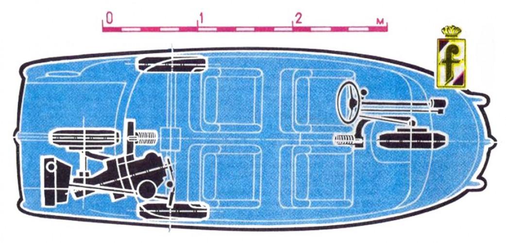

Pininfarina X, 1960.
Motore e cambio della coeva Fiat 1100, montato sull'asse posteriore.
Ciò nulla toglie all'idea di @Silvio Marino che, anziché un'auto familiare, intende ricavarne una sportivissima.
20 minuti fa, Sandro dice:
Impressionante come dovettero risolvere la disposizione meccanica:
Diciamo che su un'auto stradale, forse non permetterebbe un gran sfruttamento degli spazi
