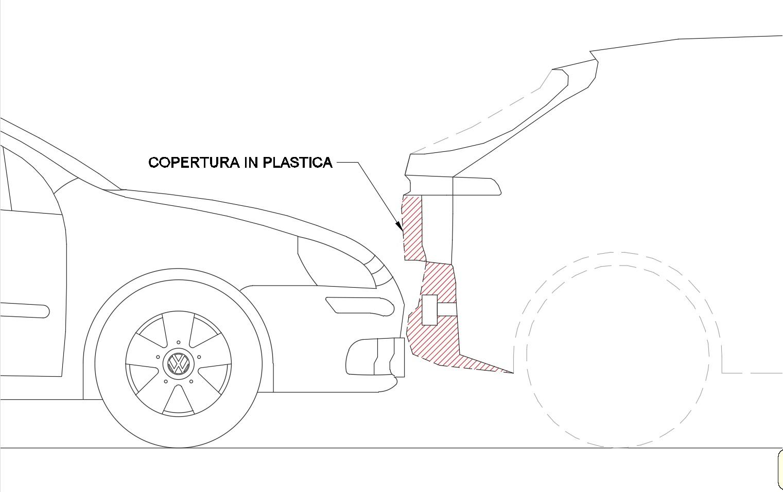

Secondo me il paraurti deve rimanere snello come nel concept. Basta fare come Stelvio in cui la parte bassa del portellone è composta da una struttura in acciaio con sopra una cover in plastica, facilmente sostituibile e riparabile.
Ho fatto un disegno schematico di come potrebbe essere.
Mi spiace ma non è esattamente corretto: la plastica si sostituisce, certo, ma sotto cosa c'é? la struttura del portellone, che con urti poco più che lievissimi comunque subirebbe danni.
I paraurti invece hanno all'interno il materiale che permette di assorbire l'urto deformandosi, fino a una certa gravità.
Se invece ci metti quel materiale nel portellone, lo appesantisci e perdi volumetria nel bagagliaio, perchè per deformarsi (al fine di assorbire l'urto) deve avere lo spazio per farlo. E infatti, anche su Stelvio, l'esempio da te riportato, il paraurti è più sporgente del portellone.

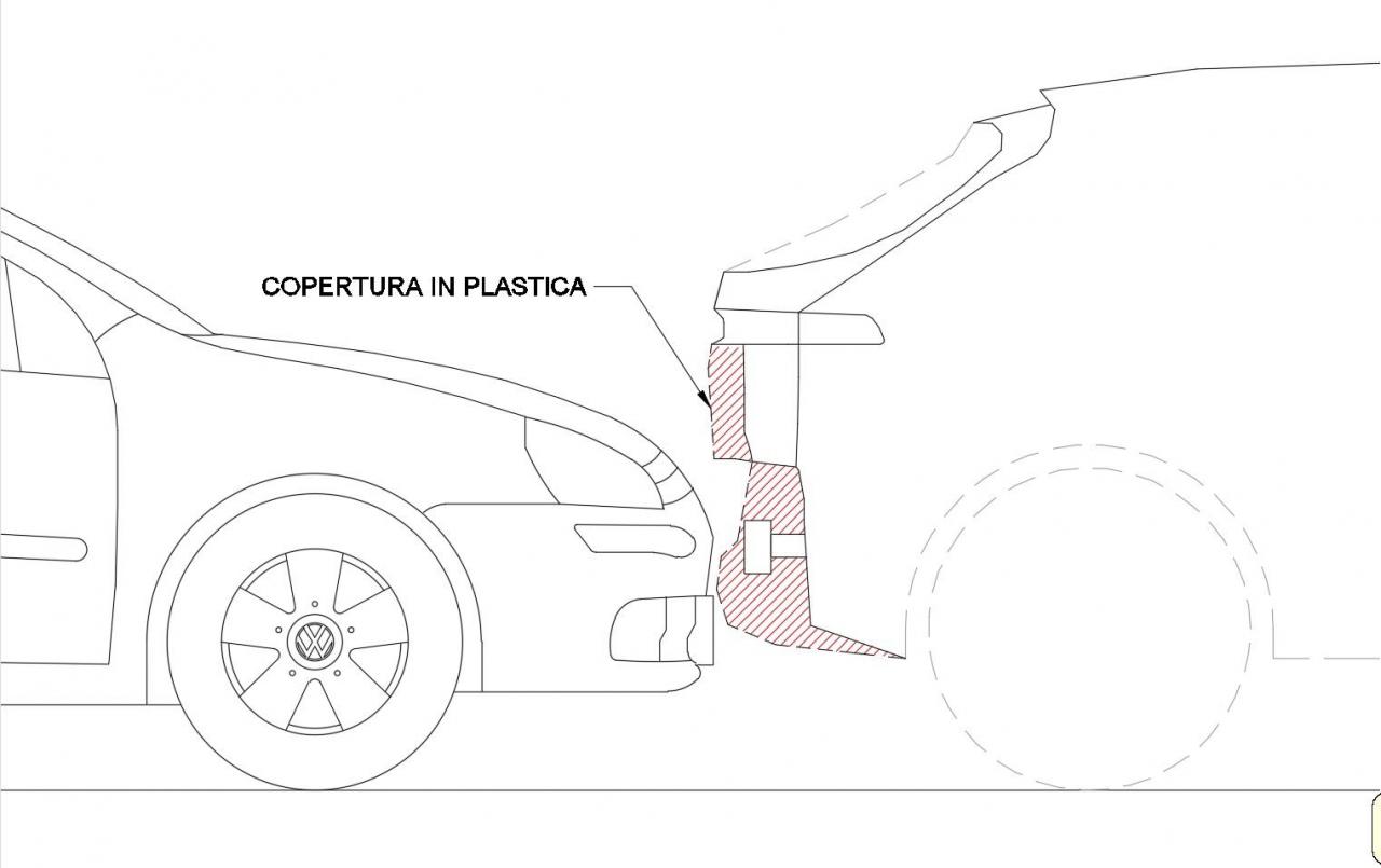

59 minuti fa, Dallebu scrive:

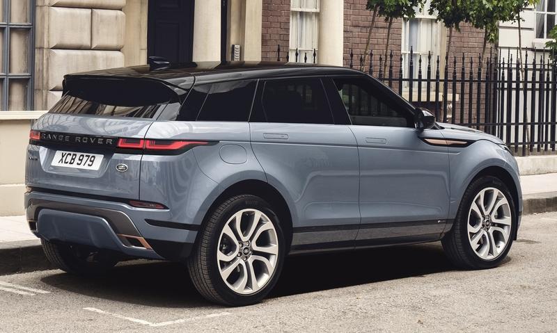

Non esiste neanche su un Aventador questa cosa, per piacere.
La guardia e' necessaria in ogni auto, non esiste che la crash bar e' interna.
E personalmente, ne guadagnerebbe in estetica.
@savio.79 ho modificato e sostituito la foto. Adesso ha 4 dita in più di chiappe!
Modificato da Dallebu
La Evoque però è più bombata e non ha i fari così esposti agli urti come il concept della Tonale
Modificato da xtom
2 ore fa, Dallebu scrive:
in side nella evoque mi pare che la cosa più esposta sia la crash bar, non i fari. ?

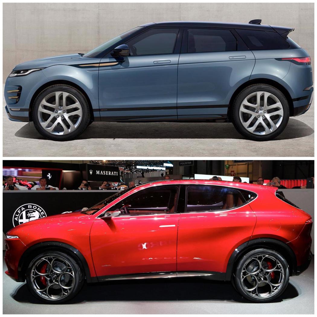

2 ore fa, xtom scrive:
 esattamente.
Non per altro, ma ci lavoro tutti i giorni con queste cose..

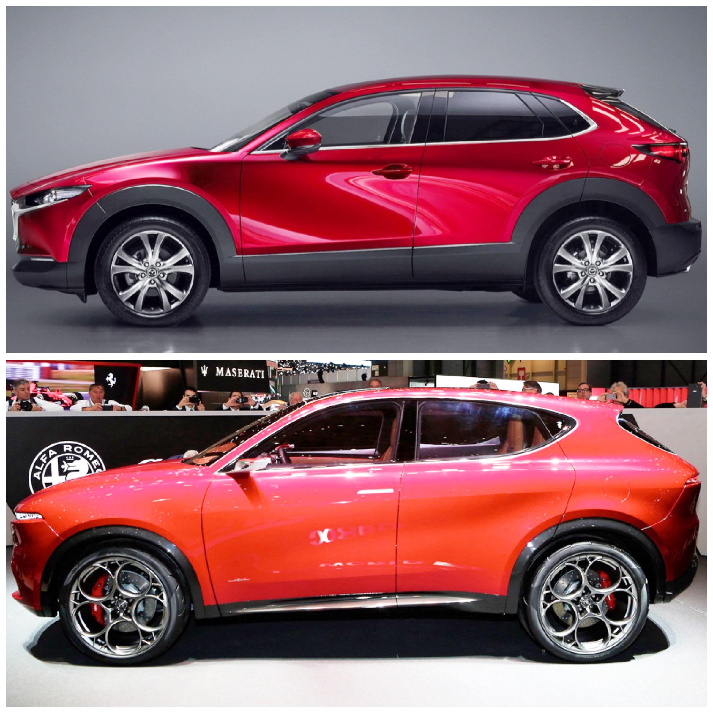

Tornando alle dimensioni ed alla sporgenza dei paraurti, può essere utile un confronto cona la CX30 che misura:
4395 mm lunghezza
1795 mm larghezza
1540 mm altezza
2655 mm  passo

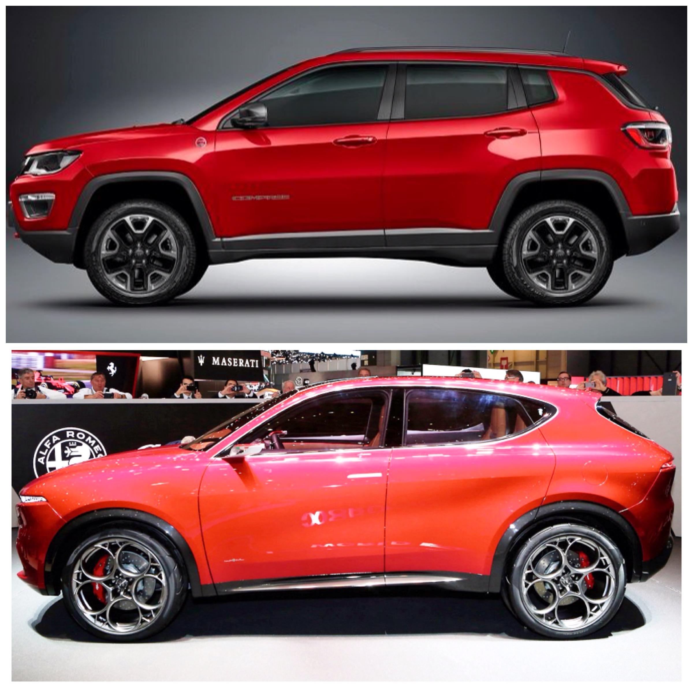

e con la Compass che misura:
4404 mm lunghezza
1760 mm larghezza
1631 mm altezza
2634 mm passo
