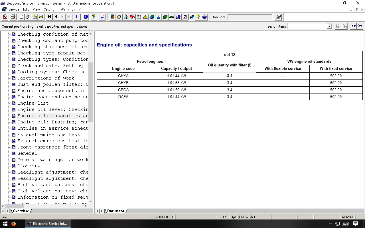

Questo è quello che esce dall'elsa ufficiale VW:
Il motore a gas è il CPGA. Altro non specifica.
