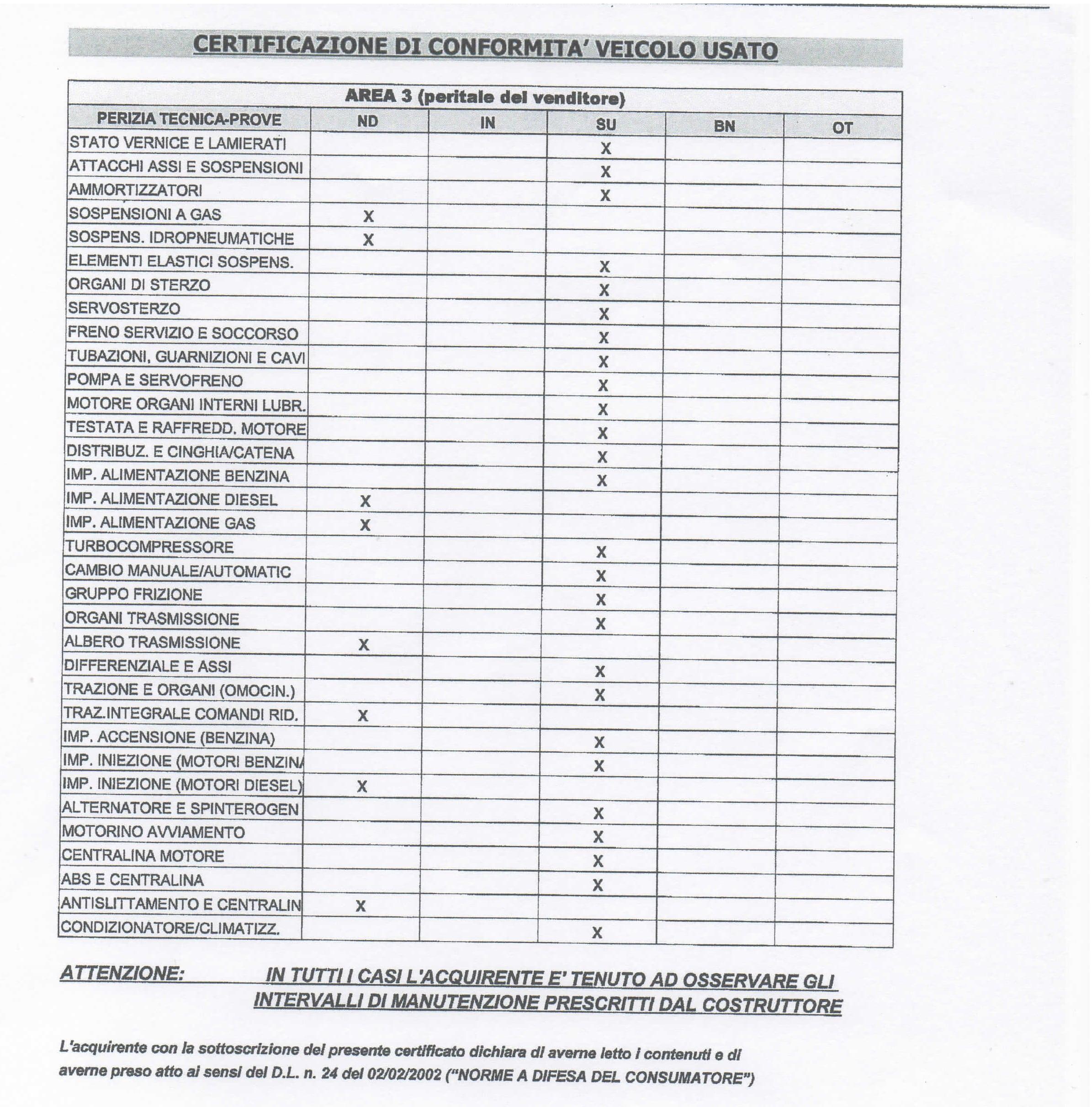

In ogni caso allego qui la Certificazione di Conformità di veicolo usato che la concessionaria mi ha fatto firmare insieme alla garanzia.. che ne dite?

Con questa falsariga, tutta l'auto è soggetta ad usura, e pertanto non meritevole di garanzia.
Pastiglie, dischi, candele, filtri, frizione, ammortizzatori, batterie, candele e simili sono pezzi soggetti a usura (e anche li sarebbe da vedere di che tipo) e pertanto da sostuire periodicamente o alla necessità.
Pompa serbatoio, Pompa iniezione, iniettori, rail, regolatore di pressione, ecc.. sono componenti che devono durare la vita dell'auto, e se si guastano prima è una difettosità a meno di eventi esterni da provare (rifornimento errato, gasolio sporco, ecc...).

Anche se comunque potrebbe esserci un indennizzo parziale, per effetto del "miglioramento condizioni" del mezzo, soprattutto se l'intervento dovesse coinvolgere altri componenti non difettosi, ma che vanno comunque cambiati.
