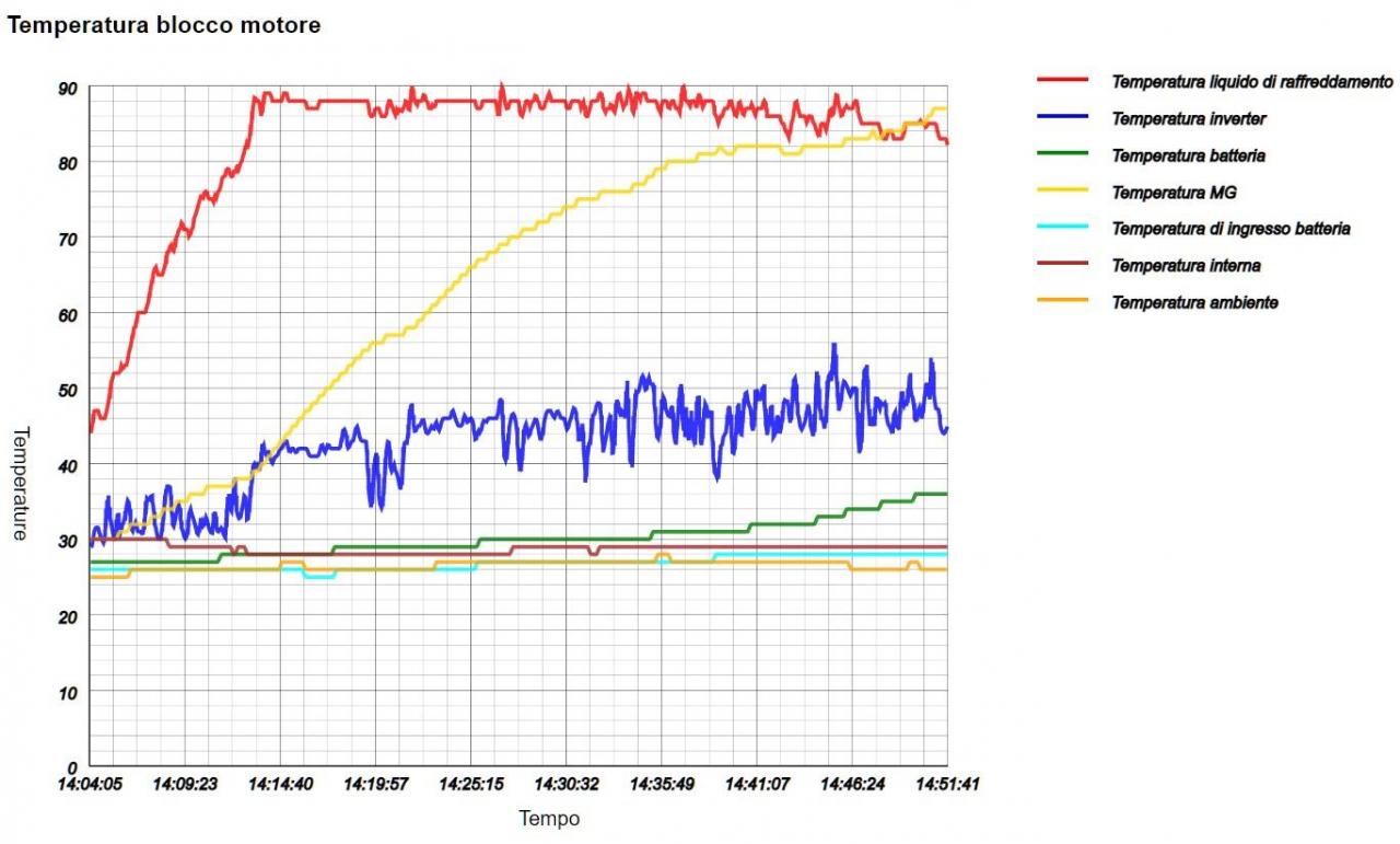

La parte iniziale del percorso, che teoricamente era la più favorevole per i consumi, in realtà non lo è stata del tutto, a causa del solito "warm-up" del motore termico, che tanto condiziona i consumi invernali. Quindi di fatto non ha alterato la media finale, ovvero non ha "favorito" l'abbassamento della successiva media autostradale, che pertanto ritengo significativa.
Come si evince dal grafico sottostante infatti, gli 88 °C del motore termico sono stati raggiunti solamente alla prima brusca accelerata d'immissione in autostrada.
Non fatevi ingannare dalla scala, perché purtroppo quella della temperatura è solo in funzione del tempo e non dei km, come la precedente sui velocità/consumi.
