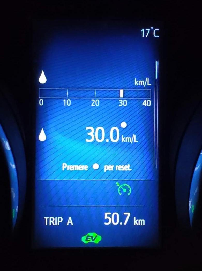

  • Percorso extraurbano 50 km - primaverile - (30,00 km/l) - Messaggio

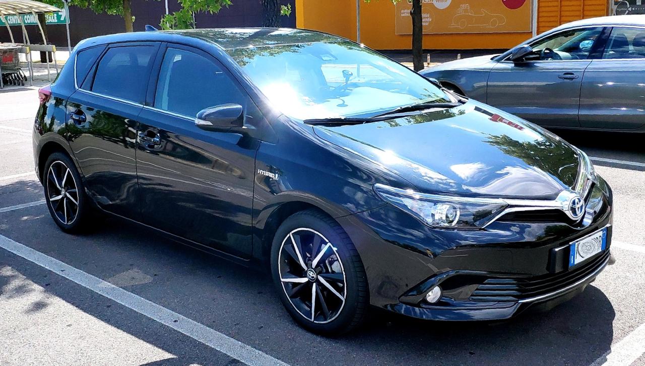

Vi presento dunque, la "nuova" arrivata. Proprio nuova non è, come avrete intuito. Ha 4 anni e 90.000 km, ma li porta piuttosto bene. Soprattutto è tagliandata a puntino e gode pertanto della garanzia Toyota fino a fine 2025 / 250.000 km. In ogni caso, una toccatina a qualcosa di ferro non guasta... :-D
Perché l'ho scelta?
Cercavo una segmento C wagon "elettrodomestico" d'occasione, confortevole, automatica (ma senza i potenziali guai di un automatico), possibilmente non diesel, non a gas, ma con dei consumi e costi di gestione accettabili. Dopo aver corteggiato un po' di coreane, non c'è voluto troppo tempo per capire su quale marchio sarei andato a parare.
Ma passiamo alle impressioni, dopo poco più di 1.000 km al volante.
ESTETICA
La linea è semplice e senza guizzi particolari: non ti fa di certo girare per ammirarla, ma con il tempo non dovrebbe stancare. Grazie al facelift del 2015 poi è stata un po' svecchiata ed i cerchi da 17 bi-color aiutano a renderla un "elettrodomestico" tutto sommato riuscito.
Il grigio metallizzato che tanto odiavo quando era di moda, ora non mi dispiace, perché rende meno evidenti le finiture cromate, specie sul frontale, oltre a sporcarsi poco. Infine, la vetratura posteriore oscurata, assieme ai particolari nero lucido, contrastano piacevolmente.

Ho fatto diverse volte la tratta autostradale PD-TV in notturna e posso dirvi che con il cruise attivo fissato a 120 km/h di tachimetro, sono riuscito a tenere una media da CdB è di circa 18 km/l.
Impostandolo a 130 km/h di tachimetro, la media è scesa a 14,7 km/l.
Il cruise tra l'altro non deve fare granché bene ai consumi autostradali, perché è piuttosto brusco nell'azione, facendo spesso impennare il regime nelle salite.
Andando e tornando da Udine, in un misto di cruise a 110 km/h e guida "manuale", ho realizzato una media di circa 21 km/l, includendo brevi tratte di trasferimento in ambito suburbano.
Nell'uso sub-urbano, con le temperature attuali e su percorsi di una ventina di km, i 25 km/l sono alla portata.
Sicuramente peggiorerà con le temperature invernali, ma per il momento mi ritengo soddisfatto.
Il record è stato di circa 29 km/l su una tratta di 50 km extraurbano-suburbano.
Deleterio invece l'uso su tratte brevi, inferiori ai 5 km diciamo. Questo a causa della fase di "warm-up" di cui vi parlavo in precedenza, che risulta poco "ammortizzabile" su tratte brevi.
Nel complesso comunque, mi sta consumando meno di GPunto. Il tutto pur essendo più grande, quindi pesante, automatica ed a benzina.
