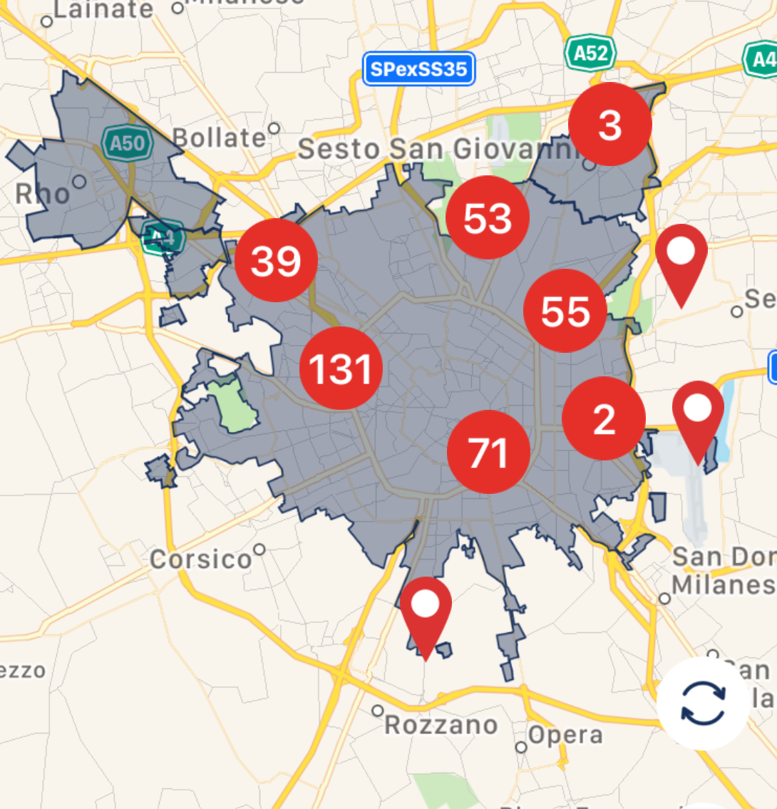

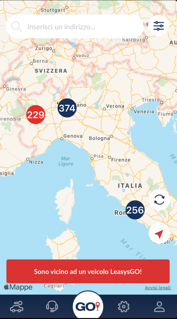

10 ore fa, xtom scrive:
Dall’app di LeasysGo! notavo che la flotta non arriva a 1000, quindi ne hanno vendute tante anche ai privati
Su Milano i confini del servizio sono quelli comunali?
25 minuti fa, AlexMi scrive:
La zona in grigio è dove si possono lasciare parcheggiate le auto e trovarle.
