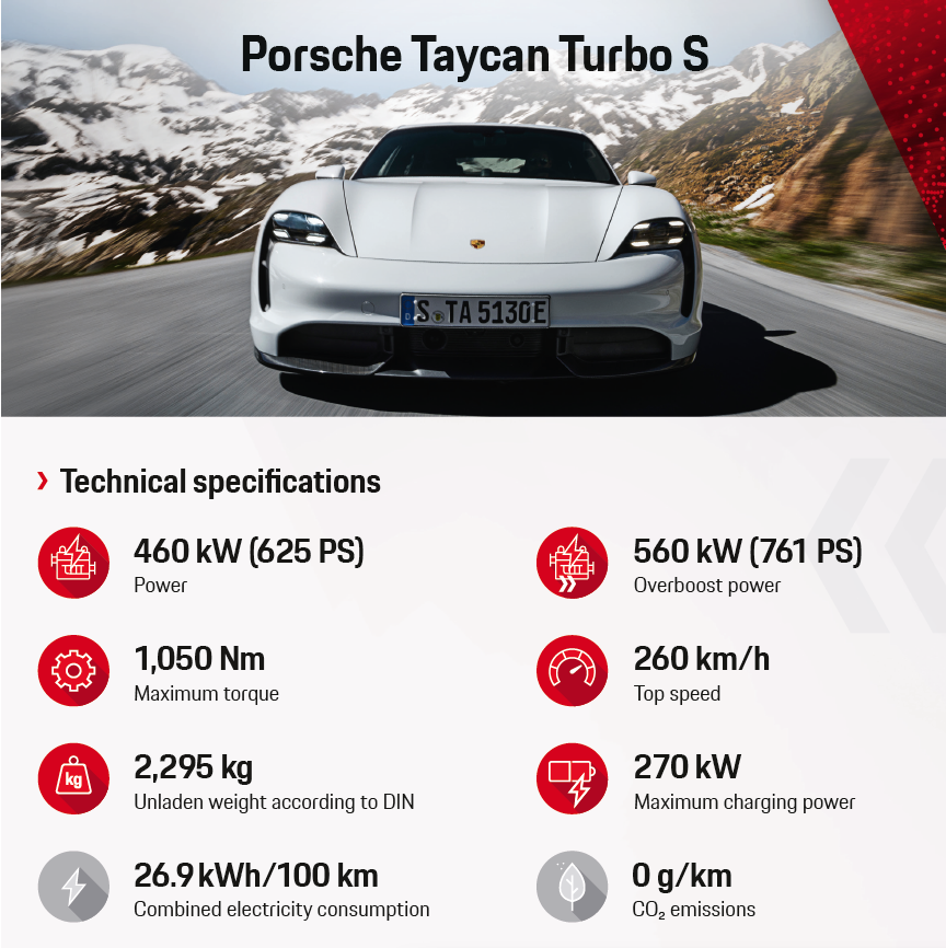

L’ammiraglia della gamma Taycan, ovvero la versione Turbo S, è in grado di sviluppare fino a 560 kW (761 CV) di potenza di picco in abbinamento alla funzione Launch Control, mentre la Taycan Turbo ne eroga fino a 500 kW (680 CV). La Taycan Turbo S accelera da 0 a 100 km/h in 2,8 secondi, che diventano 3,2 per la Taycan Turbo. La versione Turbo S ha un’autonomia di percorrenza che raggiunge i 412 chilometri, mentre la Turbo copre fino a 450 chilometri (in entrambi i casi, in base alla procedura di omologazione WLTP). La velocità massima raggiunta dai due modelli è di 260 km/h.
La Taycan è la prima vettura di produzione dotata di un sistema di alimentazione a 800 Volt, invece del sistema a 400 Volt normalmente utilizzato per le automobili elettriche. Ciò offre a chi guida una Taycan particolari vantaggi quando è in viaggio: in poco più di cinque minuti è possibile ricaricare la batteria della vettura utilizzando la corrente continua (CC) erogata dalla rete di ricarica ad alta potenza per consentire una percorrenza fino a 100 chilometri (in base al ciclo WLTP). Il tempo di ricarica necessario per raggiungere un livello di carica dal 5 all’80 per cento è, in condizioni ideali, pari a 22,5 minuti e la potenza di ricarica massima (picco) è di 270 kW. La capacità complessiva del sistema Performance Battery Plus è di 93,4 kWh. È inoltre possibile ricaricare la Taycan comodamente a casa utilizzando fino a 11 kW di corrente alternata (CA).

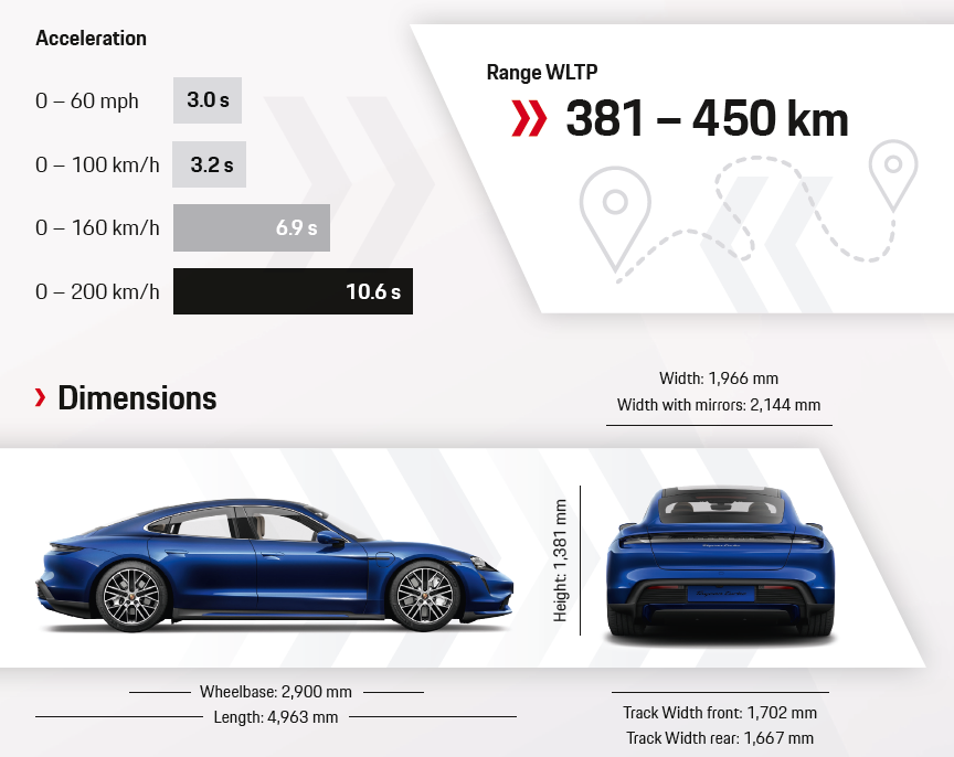

450km WLTP, speravo 500km almeno, Tesla continua a primeggiare in quest'ambito. Mi sembra dichiarino 93,4 kWh di capacita' accumulatori, siamo ai livelli di efficienza di Jaguar I-Pace, poco lusinghieri.
Significa che a 130 km/h ci si ferma ogni due ore e venti a caricare. Ancora troppo poco per quello che io ritengo dovrebbe essere il valore tale da rendere concorrenziale l'auto elettrica, e cioe' un Roma- Milano con una sola sosta di circa 45 minuti.
Mi sembra che la Model S dichiari 365 miglia WLTP, circa 560km.

Ma i 772 cv sono disponibili solo in fase di launch control??? Senza questa modalità che succede? ?

Praticamente una Testa model S performance è più rapida sullo 0/100 e costa circa la metà
