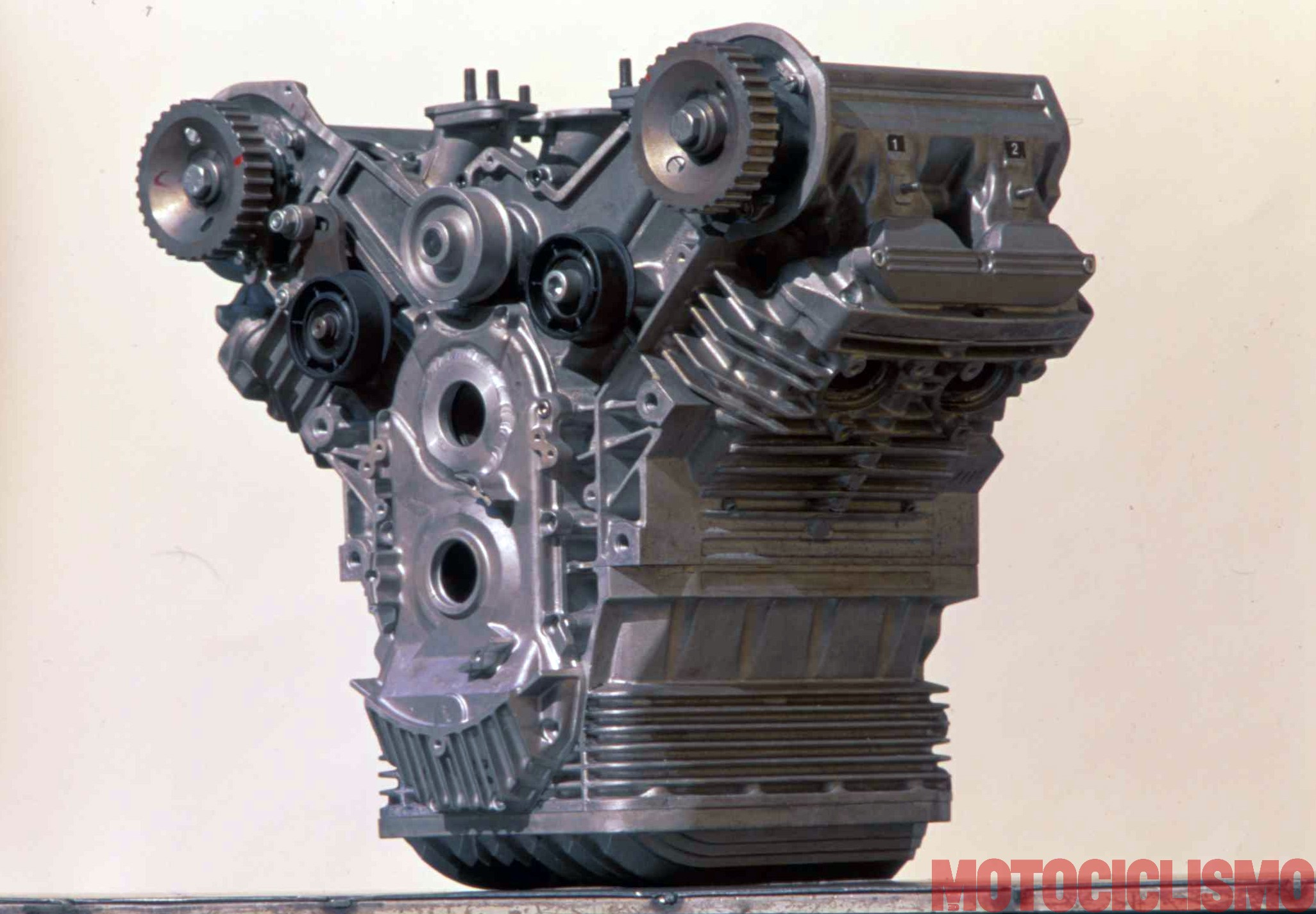

Il motore "tirato" è quello del V85TT :D depotenziato su V7 e V9... pensa che roba... l'hanno dovuto fare nuovo solo per le normative sennò ciaone, non potevono più vendere metà della gamma.
Raffreddato ad aria / olio, con tutte le conseguenze dimensionali del caso
Aste e bilancieri, tra l'altro con aste ben lunghe
2 valvole per cilindro
Motore stressato, con tutte le conseguenze dimensionali del caso (motivo per cui penso che il telaio Tonti debba morire)

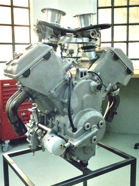

Insomma... se non si schiodano è difficile. Dovrebbero ruotare di 90° teste per utilizzare le camme in testa con distribuzione a catena, ovviamente poi cambia tutto il percorso di aspirazione e scarico. Come già detto, 21 anni fa c'era qualcosa in ballo, il VA-10
10 anni prima ci avevano già provato col 4 cilindri

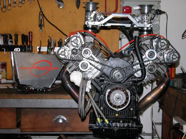

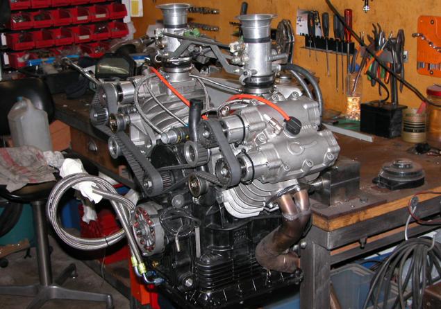

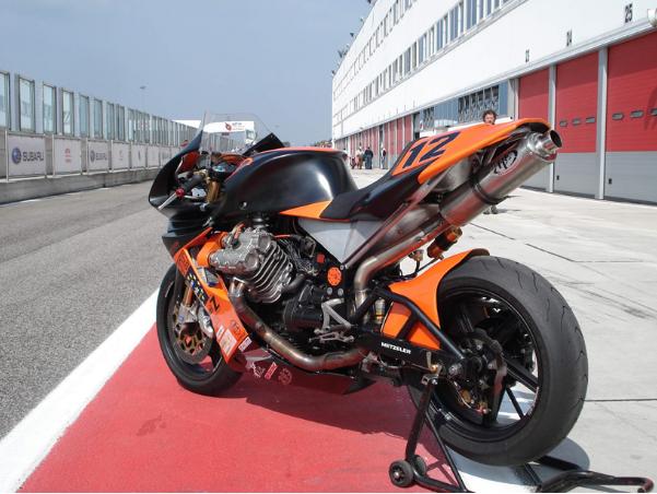

Poi ci sono i pazzi, quelli della MAS12, che si sono fatti un kit DOHC con rotazione delle teste e distribuzione a cinghia
