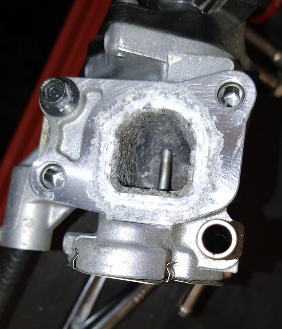

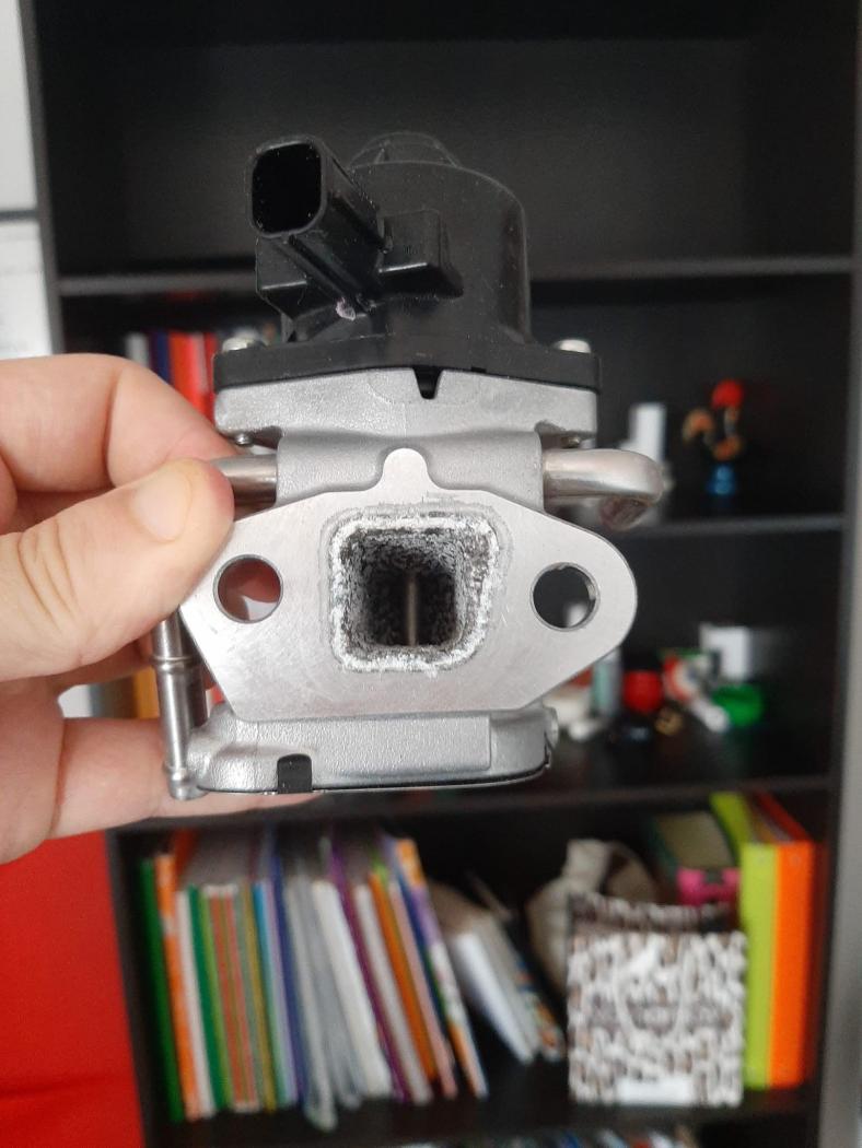

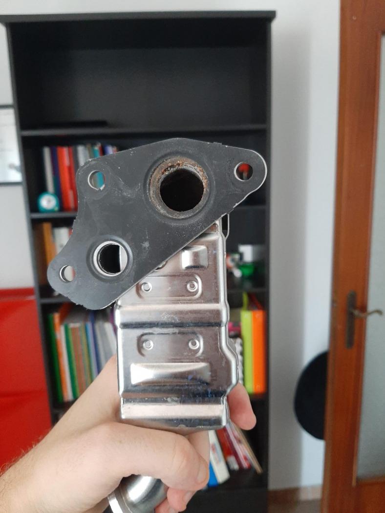

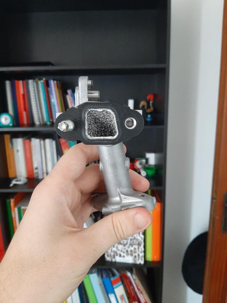

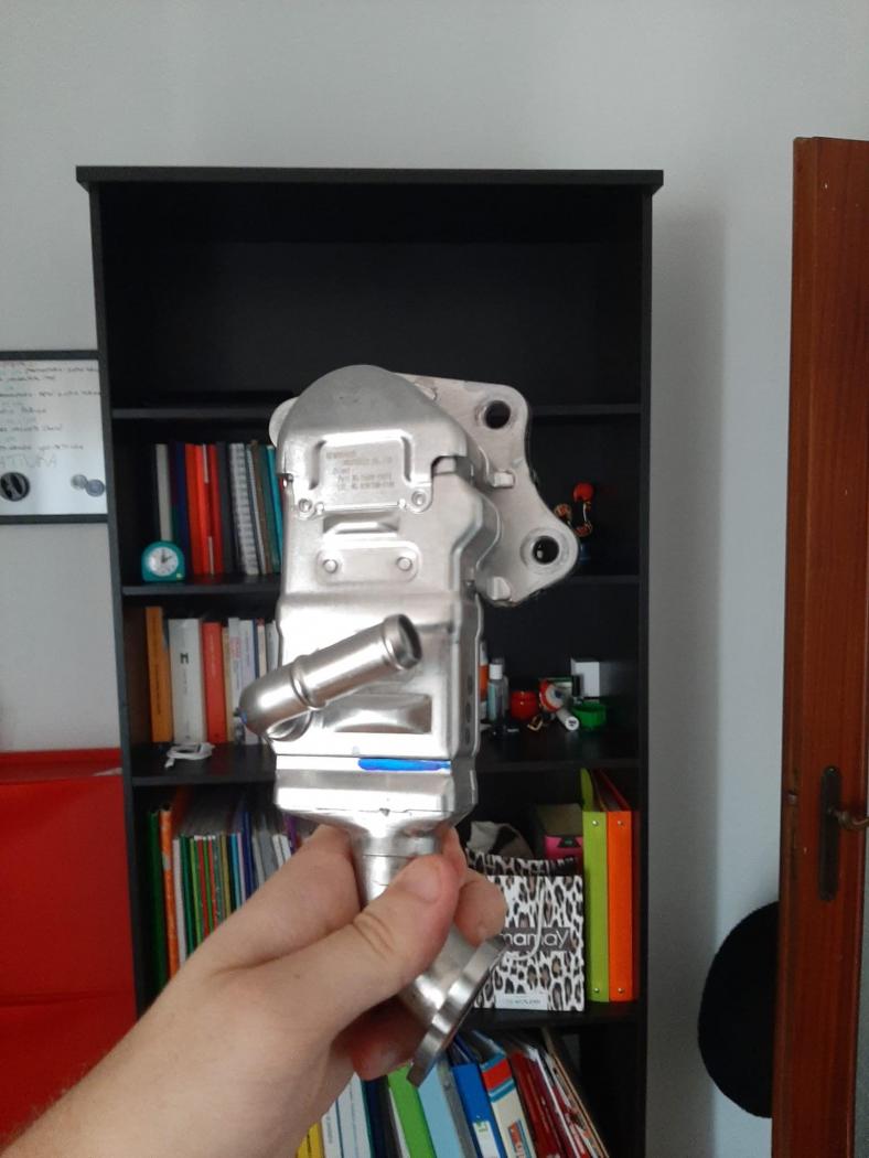

Esempio dell'azione corrosiva sui condotti ingresso/uscita di scambiatore e valvola EGR delle ultime Toyota ibride: fonte
219004454_997457931002005_7332358788156565639_n.jpg221599040_997457947668670_8757064011694866877_n.jpg
220305816_997457954335336_4199093318498742873_n.jpg219538587_997457961002002_1030878012804254356_n.jpg
