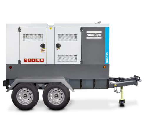

Atlas Copco QAS150 - con 150kW potenza continua e serbatoio diesel 360l basta anche per lunghi viaggi con Porsche J1, Audi etron e Tesla X ?
