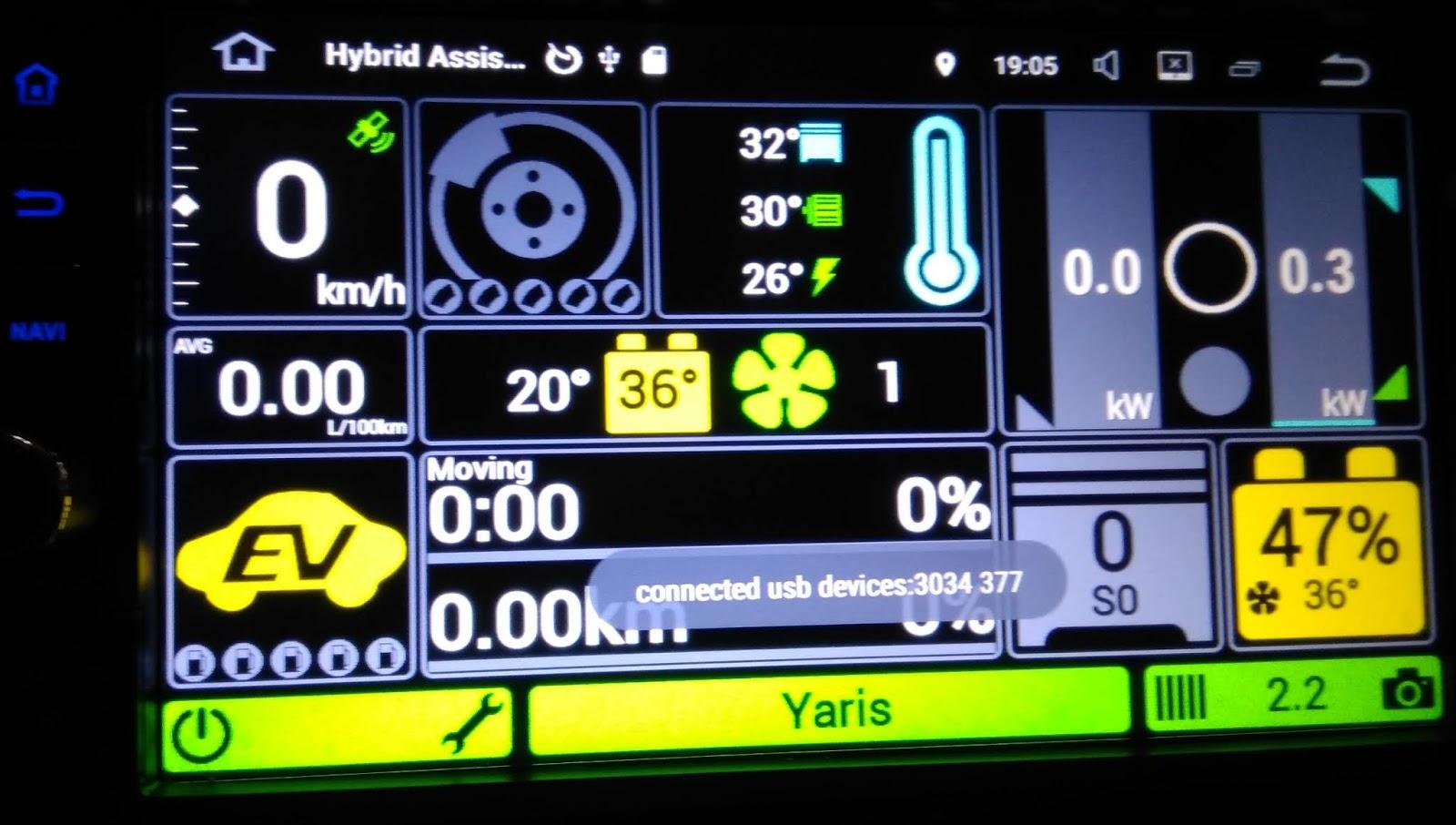

Guarda, se parliamo di saturare e mandare in alta temperatura le piccole batterie degli ibridi raffreddati ad aria, basta poco, una discesa appenninica di pochi chilometri da fare a velocità da statale. In autostrada, con pendenze piuttosto moderate tranne in pochissimi casi, e alta velocità, il problema è ben minore.
Ricordo le temperature che leggevo facendo un passo appeninico di quelli banali e bassi, passando sulla Contessa, a Gubbio, per andare dall'Adriatico al Tirreno, poca roba, e Hybrid Assitant con la ventola batteria forzata alla massima velocità leggeva temperature di oltre 45°. E il motore che urlava a 3200 rpm. E' li che mi resi conto che le piccole batterie dell'Hybrid (Auris) hanno troppi limiti.
Stessa cosa in città trafficate, piccola capacità e funzionamento seriale continuo e temperature alle stelle. Infatti ai tassisiti spesso intorno ai 100,000 km si bruciava qualche cella nelle Toyota Hybrid.
Onestamente non ho mai fatto caso sulla Yaris ibrida della mia compagna, ma capita che faccia percorsi di questo tipo. Devo capire sul cdb dove reperire l'informazione.
Invece sulle Phev dici che questo problema si risolva? Ma su tutte o solo sulle più "fortunate" (es. Prius)?

1 minuto fa, led zeppelin scrive:
purtroppo non leggi da nessuna parte le temperature batteria se non hai HA Hybrid Assistant, con un trasmettitore Btooth nella OBD, sviluppato in seno a Hybrid Synergy Forum e usato in tutto il mondo. Soprattutto per aumentare l'insufficiente raffreddamento delle batterie Toyota. Per motivi sconosciuti, non vanno a piu di velocità 4 quando possono arrivare a 6. La app a seconda della temperatura letta aumentava la velocità della ventola.
https://hybridassistant.blogspot.com/
Scherzi? Sulle PHEV le discesa sono festa grande :-D
Non è solo una questione di capacità, che divora ogni discesa pure dal Monte Bianco a motore spento, ma la grossa differenza è la quantità! Prendi un hybrid Toyota, hai un limite di recupero di corrente in ingresso di tipo max 21 kW oltre il quale deve usare i freni; sul PHEV è 3 volte tanto per lo stesso percorso e condizione! Il generatore è una bestia molto più grande!
E ti dico quello che vedevo, a batteria scarica perchè all'estero non la carico, non conviene ed è un casino, sulle autostrade austriache e francesi, che non hanno la nostra abitudine ai tunnel e fanno su e giu spesso di brutto: in autostrada coi loro limiti a 100 e 110, la batteria vuota caricava di brutto chilometri di autonomia EV e ovviamente andando sempre a motore spento perchè in EV ci vai fino a 130 km/h! Na soddisfazione! Mai più senza, totalmente underrated i PHEV buoni come il Toy! :-)
