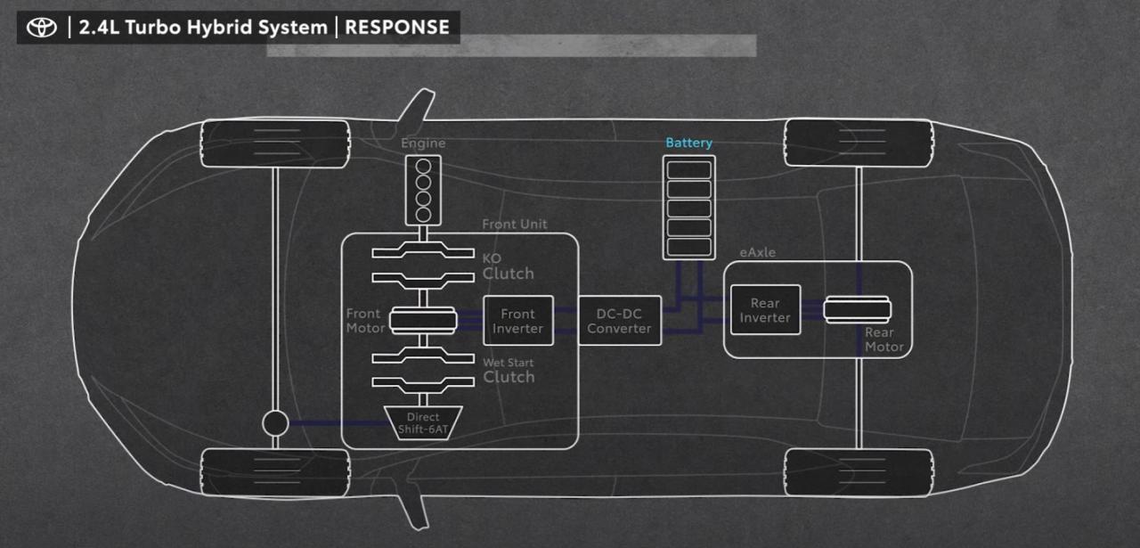

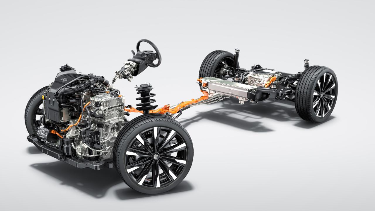

Andando al sodo, questo sistema utilizza:

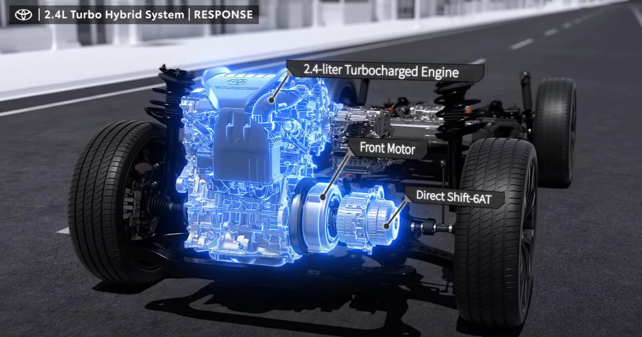

  • un 4 cilindri turbocompresso trasversale da circa 370 CV, privo dei tradizionali servizi esterni (o quasi)
  • un cambio automatico trasversale "tradizionale" a 6 marce, ma senza convertitore e con rapportatura lunga
  • un motore elettrico posto tra cambio e motore termico
  • 2 frizioni, una tra endotermico ed elettrico, una tra elettrico e cambio automatico

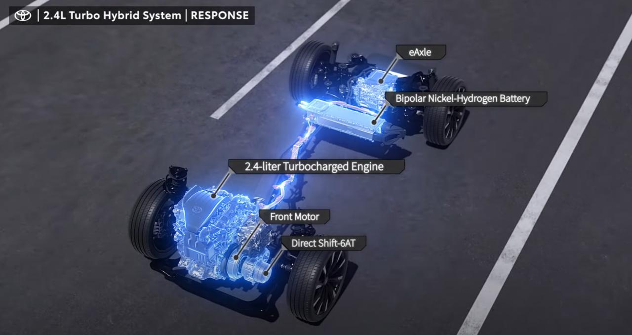

  • un motore elettrico sull'assale posteriore
  • una batteria nickel-idrogeno "bipolare", della stessa tipologia vista su Toyota Aqua; su Lexus probabilmente è agli ioni di litio
Questa configurazione fa sì che il sistema:

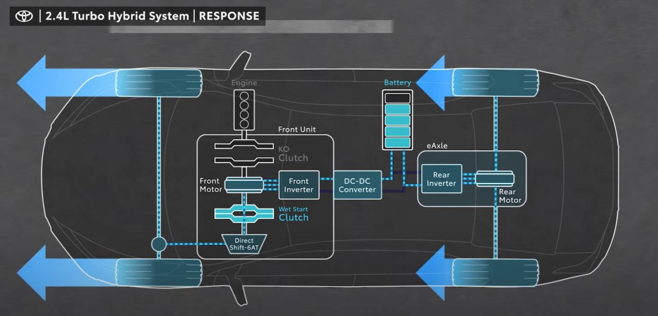

  • possa muoversi in elettrico/endotermico spento a 2 o a 4 ruote motrici
  • decelerare recuperando energia anche mediante il motore elettrico anteriore ed endotermico spento
  • l'elettrico anteriore può contare eventualmente su più rapporti

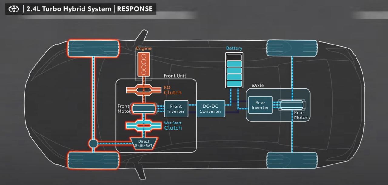

  • l'endotermico possa avviarsi con il motore elettrico ed eventualmente generare energia elettrica al sistema, anche in maniera seriale (sconnesso dal cambio)
  • l'endotermico possa generare trazione endotermica, sfruttando il cambio a 6 rapporti per mantenere regimi molto ridotti anche ad alte velocità e, soprattutto, consenta una guida più "diretta" e tradizionale rispetto al classico sistema ibrido Toyota con PSD
  • l'elettrico anteriore può prelevare energia dall'asse anteriore e, affiancato della batteria, "trasferirla" all'assale posteriore, generando una distribuzione di coppia 20-80; tale prevalenza al posteriore, permette una miglior percorrenza/uscita dalle curve più strette
Ora un po' d'immagini, che come sempre aiutano molto:

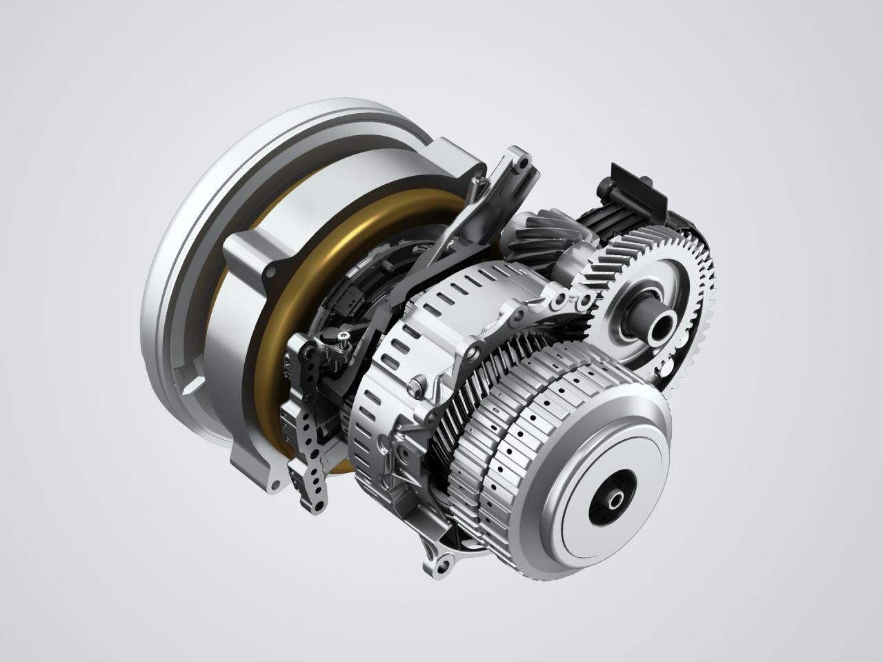

Il cambio comunque è "una porzione" di un automatico tradizionale a treni epicicloidali, anche se in versione meno complessa ed allegerita:
