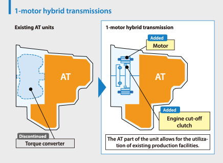

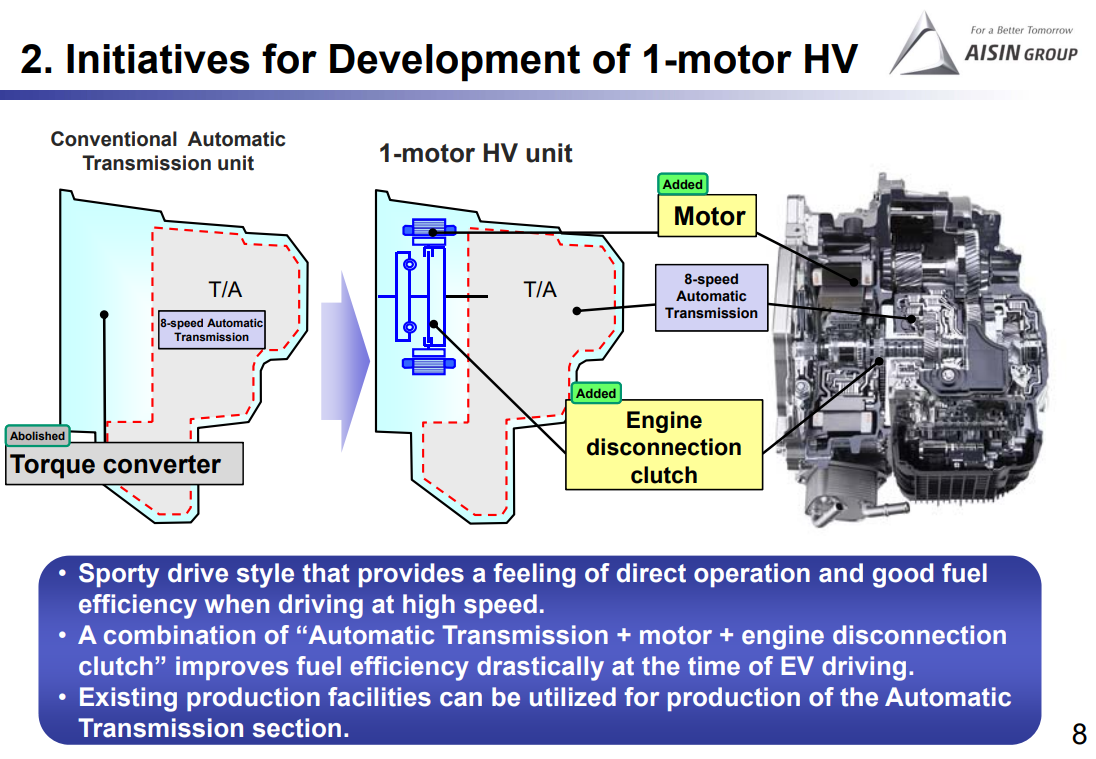

Nel 2021, contestualmente con la presentazione di 308, avevo trovato queste immagini:
Quindi non è un AISIN 8 marce a convertitore di coppia ma lo hanno sostituito con un motore elettrico + una frizione. Interessante conferma per la condizione di "veleggio" che mi sembra di aver capito che questo powertrain fa alle velocità autostradali.

Qui c'è scritto Aisin
15 minuti fa, Maxwell61 scrive:
Ho scritto non è un AISIN a 8 marce "a convertitore di coppia", ovvero è senza convertitore di coppia :-)
