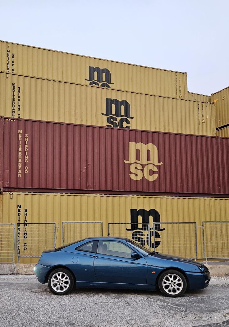

  • E alla fine ecco qui la mia JTS: Ho attraversato l'Italia per prenderla e ha davvero bisogno di tante attenzioni.. ma ora si comincia

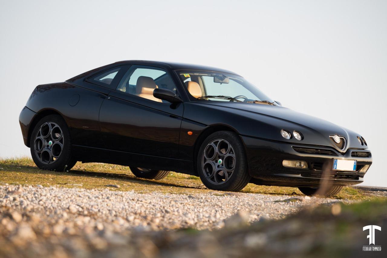

GaSi ne aveva uno a 10k, l'ha piazzato?
Quello era da andare a prenderlo di corsa, auto ancora oggi (secondo me) bella come poche.
