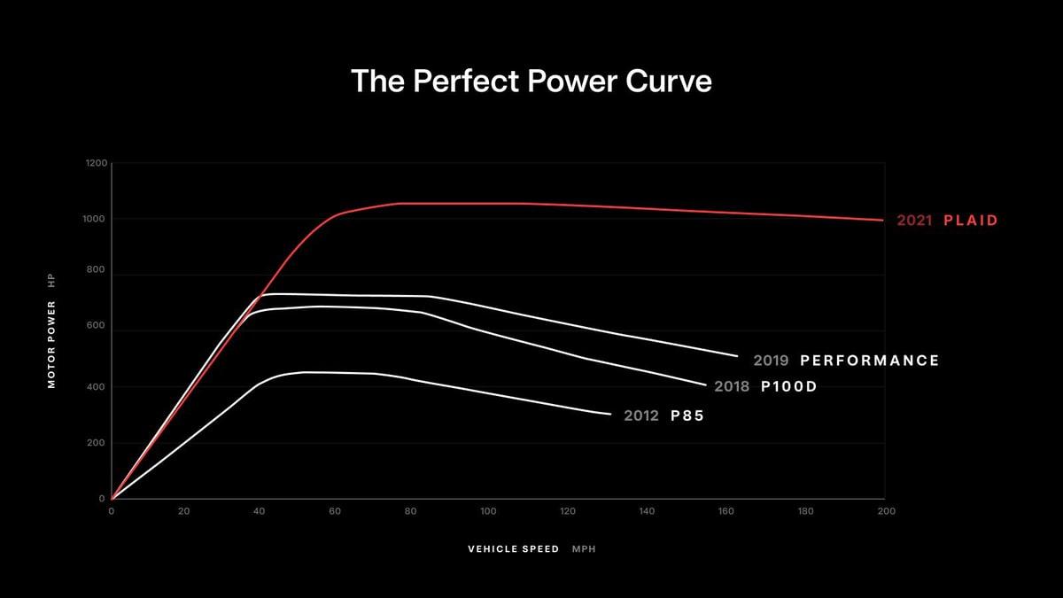

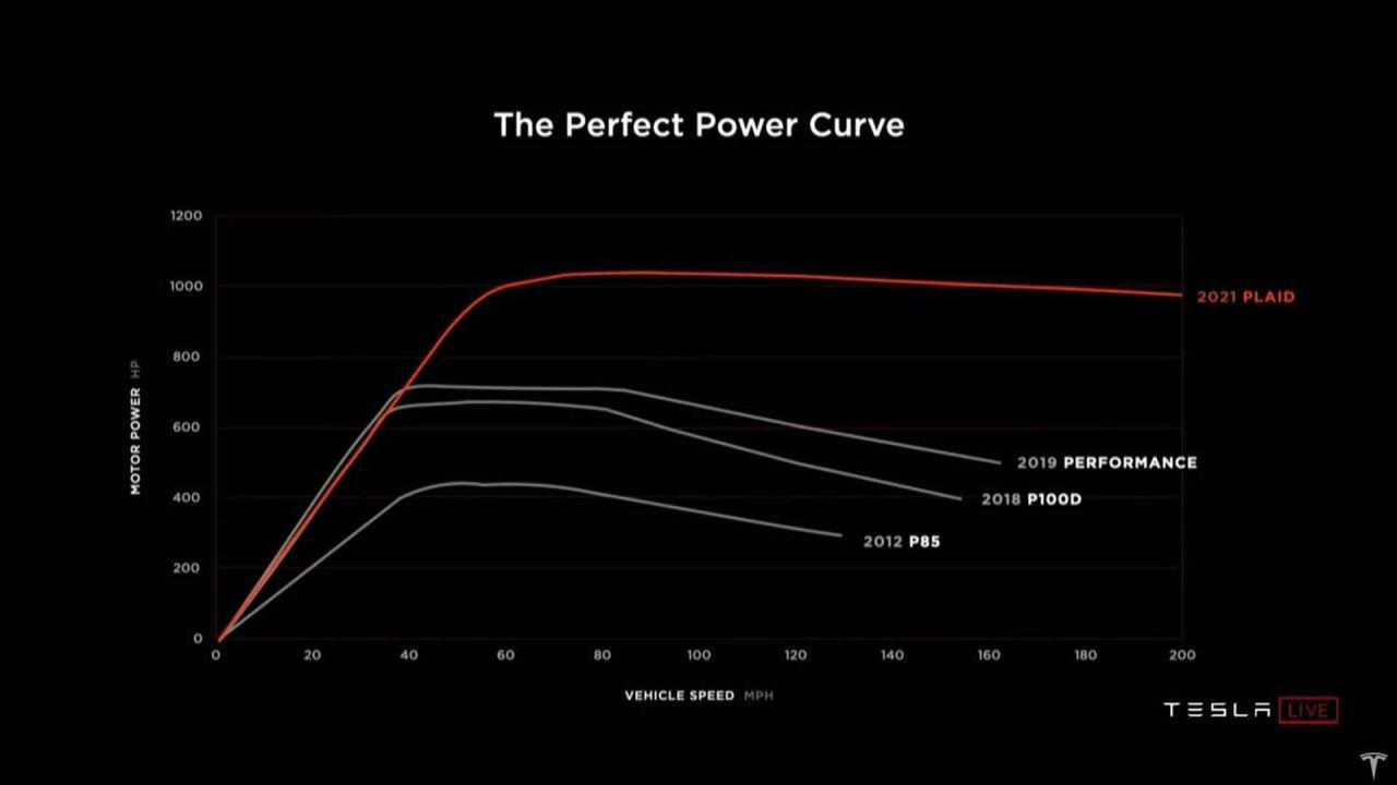

Vi fissate sulle potenze, ma il motore elettrico è un motore di SPUNTO.
La Model S Plaid con 750 kWp / 1000 CVp ha una coppia COSTANTE in un range di regimi che va da ....a ...di 1430 Nm!
Leggendo il grafico di potenza, in funzione della velocità hai a 30 km/h circa 260 kWp, mentre ad 80 km/h hai 670 kWp con i motori elettrici che girano costanti a 9550 rpm.
Questo significa che, considerando la velocità alla ruota, la coppia motrice sprigionata a 30 km/h è pari a 10'250 Nm, ed a 80 km/h 10'550 Nm!
Questo significa che il motore eroga 450 Nm a 30km/h. Mentre ad 80 km/h ne eroga 470 Nm.
Che sono coppie da Diesel...il punto è che questa botta di coppia è presente già da 0 km/h e da 0 rpm fino a crescere in continuo.
Quello che mi piacerebbe capire è cosa succede a batteria carica al 90-70-50-30% per la curva CV e NM
Inoltre l’autonomia residua a 130 - 150 - 170 km/h

La curva resta uguale: l'inverter isola le batterie dal motore. A meno di logiche di risparmio energetico ovviamente.
