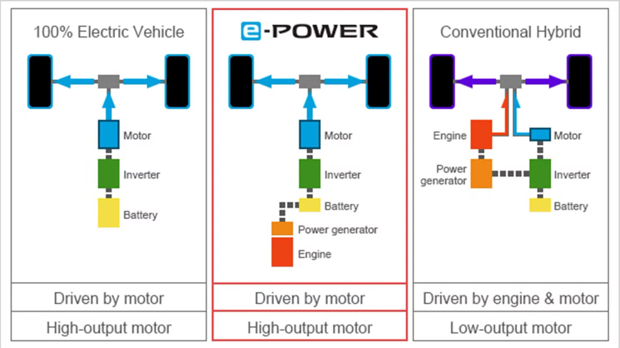

PS: spero che questa immagine pubblicitaria di Nissan sia clamorosamente sbagliata...
Se sono sani col cervello il generatore è collegato all'inverter e poi quello ripartisce fra trazione e batteria. Passare tutto per la batteria è buono solo per cuocerla prima del tempo...
CVD, niente è scontato 😂
Forse per motivi di costi? Per risparmiare sull'inverter?

Ma no dai, è evidentemente una semplificazione per la pubblicità, è impossibile che nella pratica l'architettura sia così. Oltretutto con una batteria così piccola ci sarebbe un collo di bottiglia mostruoso per erogare anche solo la potenza dell'ICE, figurarsi quella combinata...

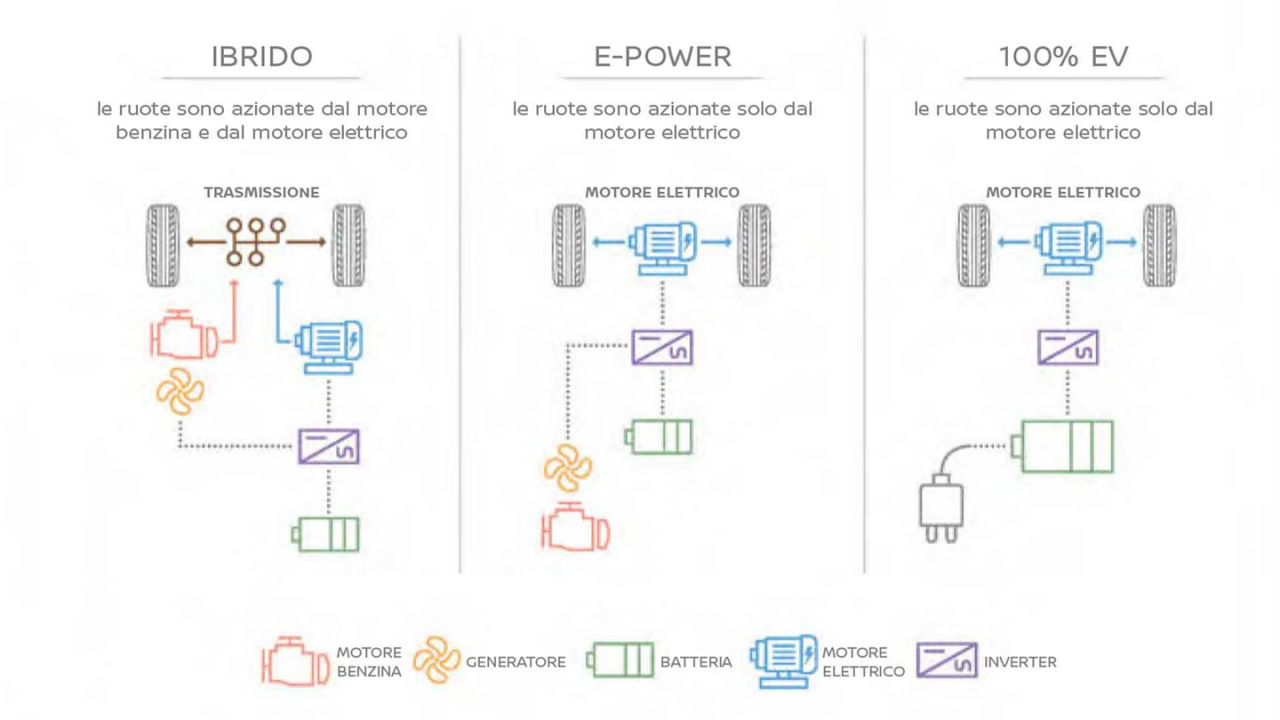

PS: infatti, si sono corretti anche loro...
E uno guarda lo schema e dice: bravi, avete tolto un pezzo. Vantaggi per l'utente? Nu cazz, ma va bene così :mrgreen:
Bhe il vantaggio rispetto ad altri tipi di ibrido, escluso quello Toyota, è che non c’è il cambio automatico, meno peso, meno attrito, meno manutenzione, più accelerazione e fluidità.
nel sistema nissan intendi che c'è solo il monomarcia?
