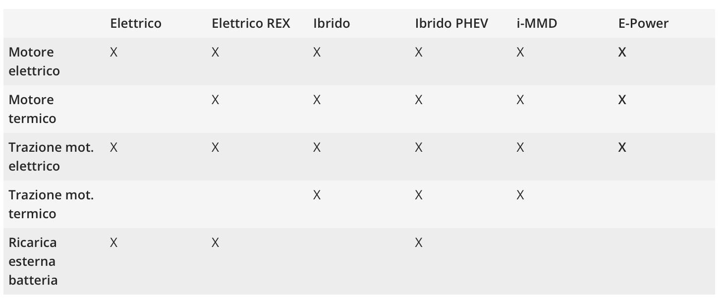

  • Secondo me il sistema di Nissan non è EREV ... è solo un full-hybrid di tipo serie.
  • vedi - ed io parlo di una guida adeguata, almeno in caso di una XM - nessuno compra un mostro di 650CV per poi andare con 110 sulla autostrada. Rispettare i limiti dove sono, certo senza dubbio, ma do
4 ore fa, maxsona scrive:
non sono d’accordo, il full hybrid di tipo serie è un Erev .
Chiaramente l’e-power ne è una variante, in quanto la sua trazione elettrica non necessita di ricarica esterna. Però è pur sempre un erev, dove la motricità è data esclusivamente dal motore elettrico e dove il termico alimenta esclusivamente il motore elettrico
7 ore fa, Davialfa scrive:
Si ma mettici su una batteria da 300 kg poi vediamo consumi e prestazioni quanto sono buone.
Alla fine siamo sempre lì, va fatto un compromesso fra potenza/dimensione del motore ice+accessori, potenza/dimensione del motore elettrico, capacità/dimensione delle batterie.
Su un'auto, che non è un camion.
E si arriva alla differenza fra le banalizzazioni teoriche e le complessità del mondo reale.
Altra differenza tra EREV e full hybrid serie è la potenza del generatore.
Nel sistema E-Power di Nissan il motore termico è da 158 cv, accoppiato ad un generatore elettrico da altrettanti cv e infine ad un motore elettrico da 190 cv.
Essendo la capacità della batteria molto piccola il termico deve avere una potenza sufficientemente alta per fornire potenza all’elettrico.
Invece la Leapmotor C10 EREV ad esempio ha un motore termico di soli 95 cv, con relativo generatore di pari potenza, una batteria da 28 kWh ed un motore elettrico da 231 cv.
Infine la Qashqai E-Power è a trazione anteriore essendo derivata dalla versione termica, mentre la C10 EREV è a trazione posteriore essendo derivata dalla versione elettrica.

Non sono d'accordo, un'auto EREV è un'auto in cui l'alimentazione del motore elettrico proviene da un pacco batterie di grande dimensione, e il motore termico serve da backup per estendere l'autonomia.

1 ora fa, maxsona scrive:
Ragazzi, la definizione di Erev è chiaro e si parla di auto a trazione elettrica, con motore elettrico supportato nella ricarica da un motere ICE.
Il full hybrid Serie è a tutti gli effetti un'Erev. Indipendentemente se il motore elettrico ha 1000 CV o 200 cv . Poi che ci siano diverse tipologie di Erev va bene. Ma quello è
Modificato da Davialfa
3 minuti fa, Davialfa scrive:
Io ho guidato la Nissan Qasquai e-power, ammetto di averci fatto poco meno di 70 km, però sinceramente non mi è dispiaciuta affatto. Motore scattante e progressivo, solita grande coppia dell'elettrico, consumo poco sotto i 20 km con un litro di benzina. Sinceramente nel sistema non capisco tutta questa complessità del mondo reale di cui parli
Semplicemente la complessità nasce quando nella stessa vettura ci vuoi mettere anche una batteria degna di questo nome.
11 minuti fa, AlexMi scrive:
Ma anche no. Il sistema concettualmente rimane uguale.
Al massimo diventa più semplice visto che non serve più un motore turbocompresso incrementando la batteria.
Modificato da gpat
