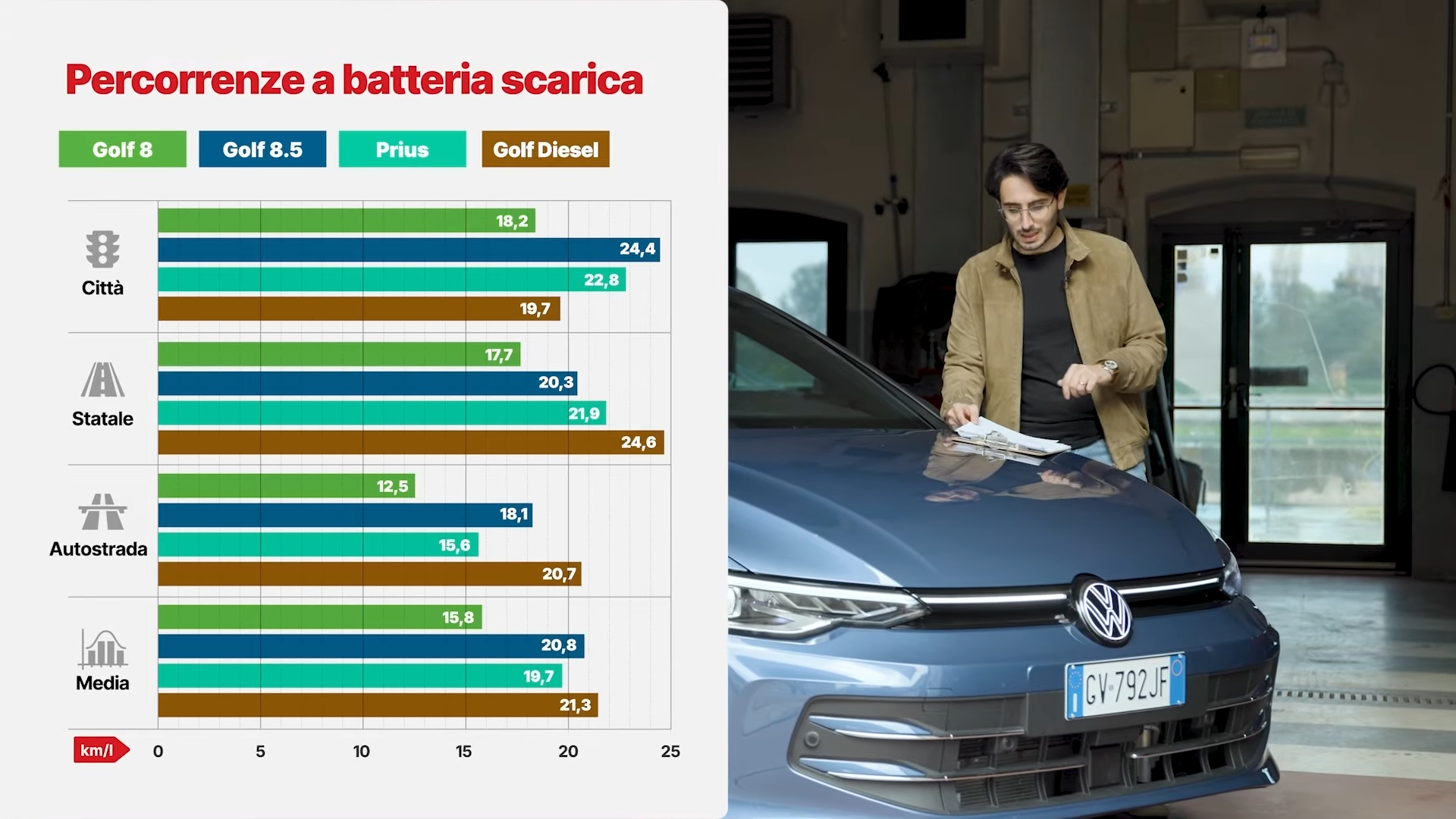

Grazie, esempio la nuova motorizzazione del gruppo vw, con batteria scarica, é paragonabile ad una full?
Modificato da lucaro
11 ore fa, lucaro scrive:
Dai dati di QR si direbbe proprio di sì, fa addirittura meglio di sua maestà Prius.
17 hours ago, J-Gian said:
Da quello che abbiamo notato, sulle PHEV che partono da una base full-hybrid, o altamente ottimizzata, i consumi a batteria scarica possono essere molto validi, ovvero paragonabili alle corrispettive full (se non migliori, in qualche raro caso/contesto d'utilizzo).
Le PHEV che sono un "adattamento" delle termiche tradizionali, ovvero quelle che sono accedono della trazione elettrica tramite una trasmissione automatica elettrificata di precedente generazione, i consumi risultano molto elevati, ben peggiori delle full-hybrid ed anche delle corrispettive endotermiche "pure".
Poi, come sempre, ci sono le vie di mezzo. Ma bisogna vedere caso per caso
Detto in modo più semplice, le PHEV che sono progettate per ricaricare la batteria in movimento in teoria saranno sempre più efficaci (metto insieme rendimento e consumo) delle PHEV in cui questa possibilità non c'è e in cui, se la batteria è scarica, sarà pura zavorra.
È per questo che trovo ambigua l'espressione di QR che dice "prova a batteria scarica" perché lo sarà forse all'inizio, ma non durante la prova. Altrimenti non esiste che una Golf benzina 1.5 automatica faccia 4l/100km in urbano.
Correggetemi se sbaglio.
Modificato da v13
5 minuti fa, v13 scrive:
Si vede che in VW avranno adibito una % di batteria a buffer anche quando è troppo scarica per andare solo in elettrico.
Come è giusto che sia, in maniera paragonabile a un full hybrid.
