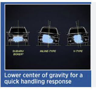

Secondo me meriterebbe molto anche la disposizione del motore boxer... essendo piatto, diventa più simile ad una batteria per quanto riguarda la distribuzione del peso e degli spazi.
