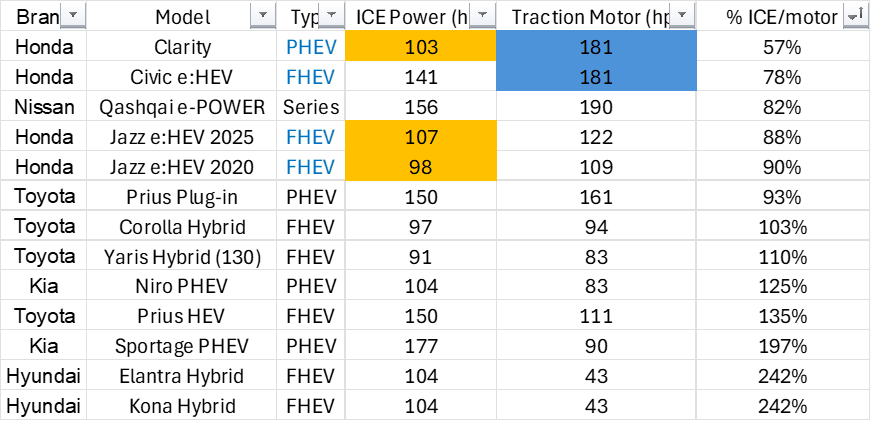

Però sulla questione del dimensionamento del termico rispetto alla parte elettrica mi è venuta curiosità e mi sono fatto questa tabellina (ho grosse perplessità sui valori delle coreane, non ho verificato, citofonare Gemini):
Notare che infatti le FHEV/PHEV seriali hanno già i valori più bassi di potenza ICE in rapporto all'output elettrico. NB: siccome il confronto è con le "EREV", sto volutamente guardando solo alla prestazione del motore elettrico e non al funzionamento combinato. In una seriale comunque il combinato è già pari alla prestazione massima del motore elettrico.
Una Honda Plugin di fatto ha già le caratteristiche base di una EREV: il motore di trazione copre tutto l'arco di funzionamento dell'auto, se la batteria è carica può andare in giro ad emissioni zero e il motore di trazione è al 100% della sua prestazione (esattamente come una BEV, senza necessità di supporto dall'ICE); se poi è finita la carica l'ICE fa la sua funzione di generatore, con carico ottimizzato ed indipendentemente dalla marcia del veicolo, non connesso alle ruote.
E in più mantiene comunque il possibile collegamento diretto, per maggiore efficienza in autostrada.
La Clarity era proprio l'emblema di questa flessibilità di architettura. Ho evidenziato in arancio la medesima unità termica (1.5 aspirato) e in blu la medesima unità elettrica, e infatti si vede che il rapporto scende parecchio, com'è nei desiderata per le EREV.
