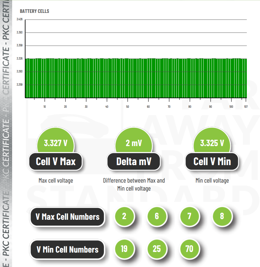

Ieri sera ho fatto il check della batteria con PKC, che avrei voluto fare al ritiro dell'auto, ma il mio modello non era ancora supportato, poi nei giorni scorsi in un forum su facebook ho scoperto per caso che era stato aggiunto il supporto.
In pratica PKC riesce a leggere dall'OBD lo stato di tutte le celle e poi dopo qualche ora invia un report via mail.
Al momento valuta lo stato di salute al 100%, ci sono solo 2 mV di differenza tra le celle.
Tra l'altro ho fatto il check al 70% di carica dopo che domenica avevo ricaricato solo fino al 90%, quindi forse la situazione non ottimale per rilevare il bilanciamento. Vedremo in futuro come scenderà.
Da notare che dal grafico risulta che ci siano 107 celle per i 49 kWh lordi, quindi 458 Wh per cella, che a 3,7 V nominali dovrebbero corrispondere a circa 120 Ah per cella.

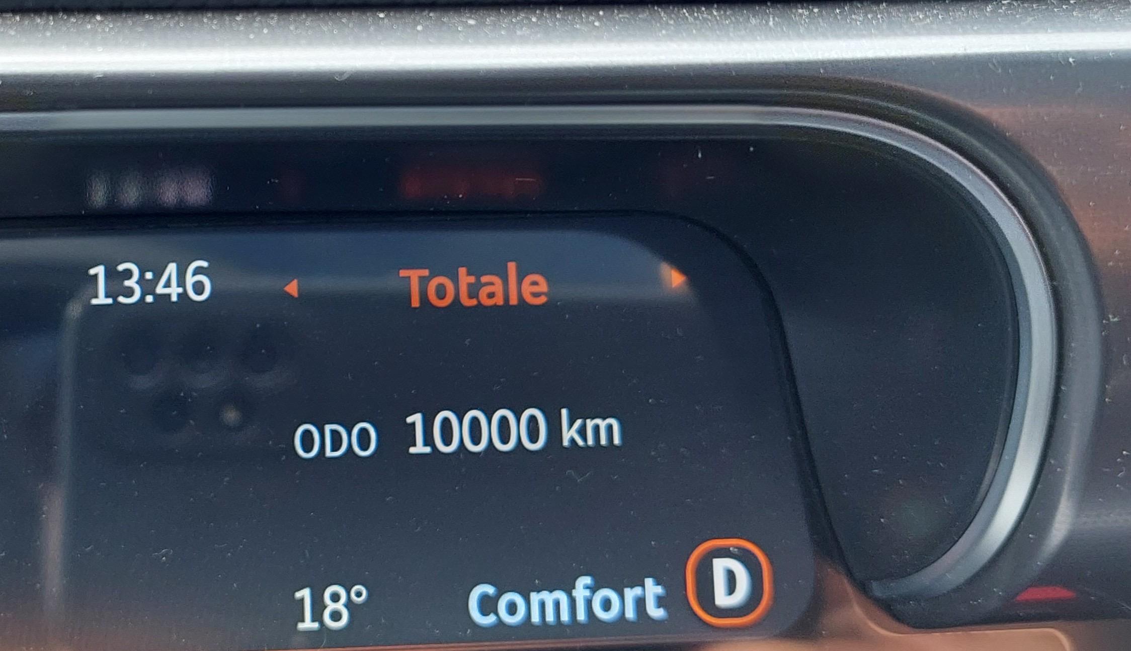

Dopo poco più di 5 mesi oggi ho raggiunto i primi 10.000 km
Per adesso procede tutto bene, la batteria sembra non aver perso capacità, al 100% segna sempre gli stessi 325 km di autonomia.
