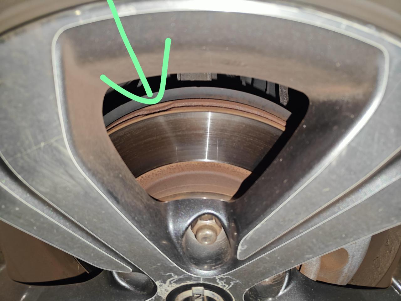

Ciao a tutti, ho da poco comprato una macchina usata, però oggi mi sono accorto che i dischi sono conciati in questo modo (vedi foto).
Mi consigliate di cambiarli al più presto?

Direi di sì.
A occhio e croce hai anche le pastiglie sbagliate, pare che l'area lucida lasciata dalle pastiglie è più piccola di quella usurata probabilmente dalle pastiglie precedenti.
sai che non sono sicuro che sia un difetto? La scanalatura c'è in entrambe le facce del disco. Non conosco le Nissan ma è probabile che sia voluta.
lì mi pare ci sia una botta, che non dipende da usura. falli vedere a un meccanico. nel caso si possono rettificare, per ripristinare la planarità (o come si chiama in termini tecnici). perlomeno prima di cambiarli vedi se si possono sistemare!

Quella curvatura che vedi non è un danno, è fatta così.
Tuttavia, mi sembra di vedere una discreta scalinatura, segno di normale usura, da rimediare con la sostituzione degli stessi.
Non si capisce bene il discorso colorazione, non sembra una scaldata, ma fai comunque caso se l'auto vibra frenando leggermente ad alta velocità.
Falla vedere da un meccanico, tanto più se l'hai acquistata a scatola chiusa, senza farla visionare/provare da un professionista. Ci potrebbero essere delle cosa da mettere in sicurezza che ancora non sai.
Riguardando la foto direi che non avevo capito un tubo della prospettiva.
I dischi sono usurati ma meno di quello che mi sembrava e la pinza "torna".
Quella scanalatura comunque è sicuramente un antigiro, probabilmente usato per qualche lavorazione in fabbrica.
Oggi sono passato dal meccanico e mi ha consigliato di cambiare dischi e pastiglie, anche per via del fatto che la macchina alle volte fischia quando frena e alle volte vibra anche il volante quando inizio a rallentare nelle alte velocità, tipo in autostrada ecc.
Quoto chi dice che quelle "scanalature" non sono state causate da botte, ma fanno parte di una buona parte di dischi in circolazione...Resta il fatto che dalla tipologia del cerchio sembra tu abbia un Qashqai J11 o una rara Pulsar che storicamente hanno problemi ai freni...quindi acquista del materiale di qualità...

Infatti è una rara Pulsar, oggi ho comprato dischi Bosch e pastiglie Ferodo
