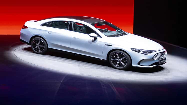

CLA extended wheelbase per Cina....
autonomia CLTC 866km, a 120km/h costante 572km.
Mercedes CLA lang
