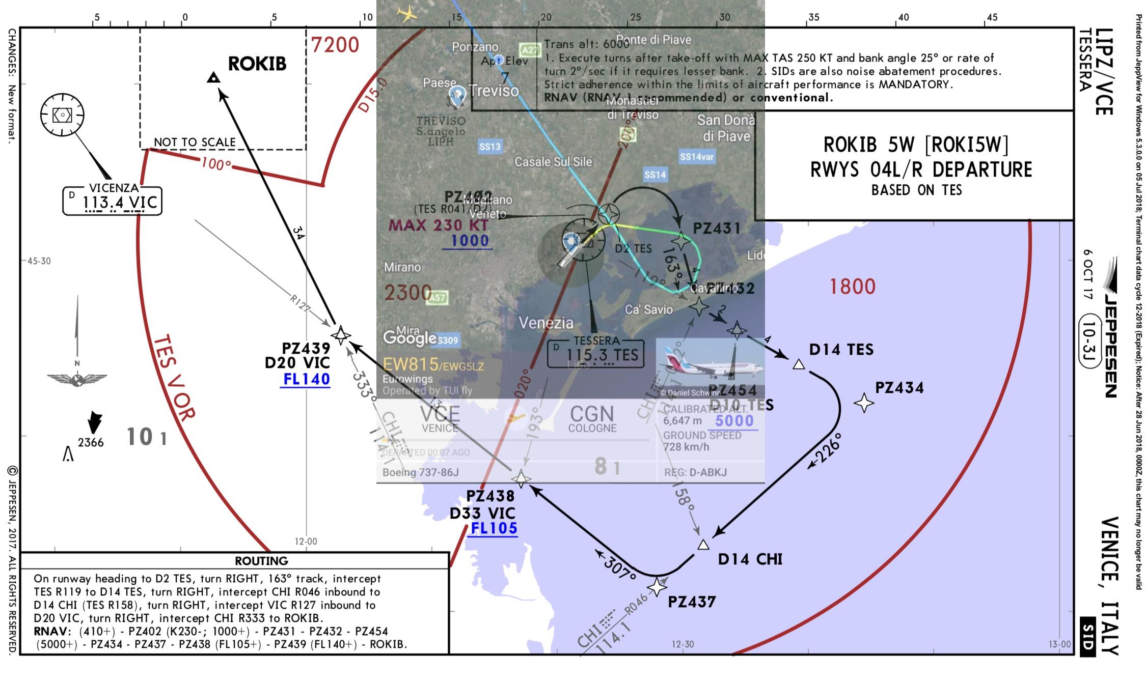

Boh, ammesso che le carte siano aggiornate non mi pare una SID tra quelle possibili. È un direct-to?
http://vau.aero/navdb/chart/LIPZ.pdf

Jeppesen
10-3J
ROKIB
Il pilota sei tu! :-) Aiutami a capire. La Jeppesen che ho trovato però scaduta a giugno 2018 se non erro...

2 ore fa, Felis scrive:
@Felis
Non puoi sovrapporre una SID, con un "tracciato" di FR24.
FR24, non è preciso... va a spanne.
Dove sarebbero posizionati, i "ricevitori" di FR24 in laguna/mare?
Sulla Jeppesen, in basso a sinistra viene indicata tutta la procedura.
Modificato da Damynavy

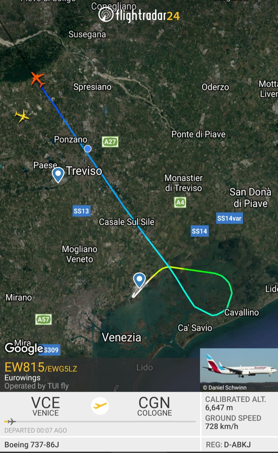

1 ora fa, Damynavy scrive:
@Felis
Non puoi sovrapporre una Sid, con un "tracciato" di FR24.
Dove sarebbero posizionati i "ricevitori" in laguna?
Però fanno veramente quel giro di FR24 gli aerei che partono dal Marco Polo, per andare in direzione nord.
Se invece vanno a nord-ovest, fanno un itinerario simile a quello della procedura, ma non vanno mai così a largo sul mare ?
Comunque:
@DamynavyFR24 non usa l'ADS-B? La SID non termina intercettando il VOR di Vicenza? Anche se non è perfettamente in scala si vede che il velivolo procede verso nord di Treviso...

1 ora fa, J-Gian scrive:
1 ora fa, Felis scrive:
Ecco tutte le SID 04 di Venezia
http://fly.rocketroute.com/plates/adminview/LIPZ_SID_RWY_04L_R_(TES_VOR_DME).pdf?cmd=pdf&docid=400000000332302&icao=LIPZ
Non vedo la "famosa" procedura.
Alcune sono più vicine alla costa, altre si allontanano...
SI, usa l'ADS-B, ma la rete a terra dei ricevitori, non è così capillare
Ci sono anche waypoint che non passano sui VOR
https://opennav.com/waypoint/IT/ROKIB
Comunque la mettiamo, "quella" rimane una procedura antirumore.
