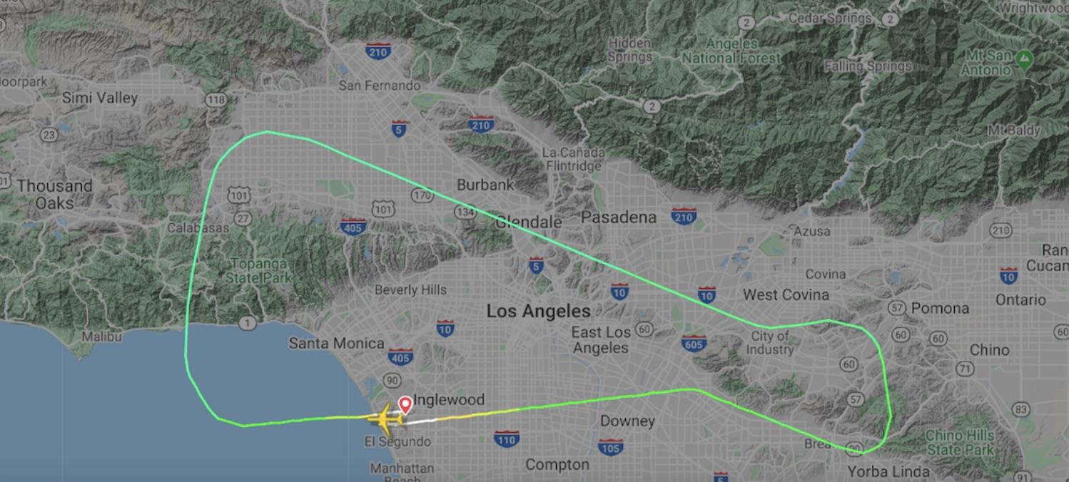

Il "Delta" ha dichiarato emergenza a 8000 piedi dopo 25 minuti. (FOD dopo 25 minuti? Improbabile, non impossibile)
FOD, non rilevato durante il volo precedente (è già successo...)
Il motore è un Trent.
Non era a "pieno carico" (181 passeggeri).
Era assolutamente necessario eseguire il Fuel Dumping?
Ha virato su L.A. non sul mare.
Panico?
Attendo il rapporto.

nel video del 777 si vede il flame out da carburante parzialmente incombusto perché non aveva abbastanza ossigeno=aria in arrivo dal compressore che quindi presumibilmente era in stallo
per il Delta effettivamente 8000 ft é un po' troppo per pensare a un Fod anche se non impossibile
é probabile che sí, o un Fod precedente o qualcosa ha ceduto nel motore prima delle camere di combustione
sul fatto che abbia subito virato per passare su LA con la sicurezza a qst punto di andare a scaricare su centri abitati, questa non me la spiego, sicuramente "paiuuura eh!" é la prima spiegazione che viene in mente, poi vedremo

Un compressore stalla quando questo accelera o decelera in tempi molto brevi.
In questo caso (Delta) potrebbero aver decelerato "velocemente". (basso flusso di carburante a causa di una brusca decelerazione del motore che causa una riduzione della "contropressione")
Ipotesi, ovviamente.
