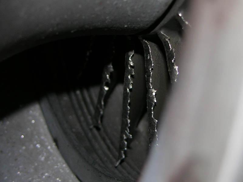

lo ha già spiegato molto bene @Damynavy, però per farti capire quanto possono essere dannosi anche oggetti piccolissimi come sassolini che si staccano dall'asfalto della pista o anche un piccolo bullone, negli aeroporti, in aeroporti dove oprano gli F16, mi riferisco alla qui vicina Aviano, passano con i mezzi anti fod quattro volte al giorno la pista! La presa d'aria bassa amplifica molto la possibilità di risucchio di oggetti a terra. Però c'è chi non aveva voglia (o la possibilità) di effettuare continui anti fod, specie in zone di guerra o in presenza di pista sporche o semipreparate. E allora ha messo delle protezioni idrauliche per i movimenti a terra. Questo qui sotto è un esempio del sistema montato sul Mig 29, e successivamente, i danni che può fare un semplice pietrisco alle palette. Bisogna pensare che il motore gira a N giri e le palette sono assai "affilate" se colpiscono violentemente e ripetutamente dei detriti anche piccoli.....possono succedere danni di questo tipo, che portano ad avere un flusso non lineare all'interno del motore, con conseguenti problemi di spinta e probabili flame out e successivi danni ulteriori. Ma può anche andare peggio....se si stacca del tutto anche una sola paletta, saluti il motore senza appello. Ma già con danni del tipo più lieve, spesso il motore va buttato.

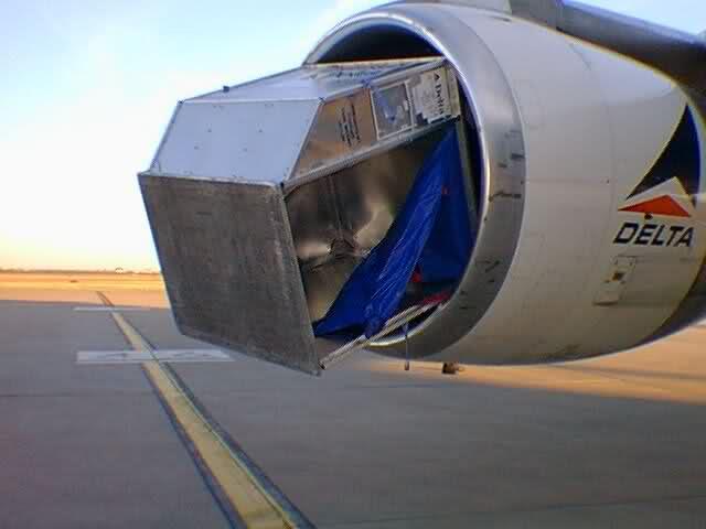

Questo, è quello che è successo al volo Delta.
