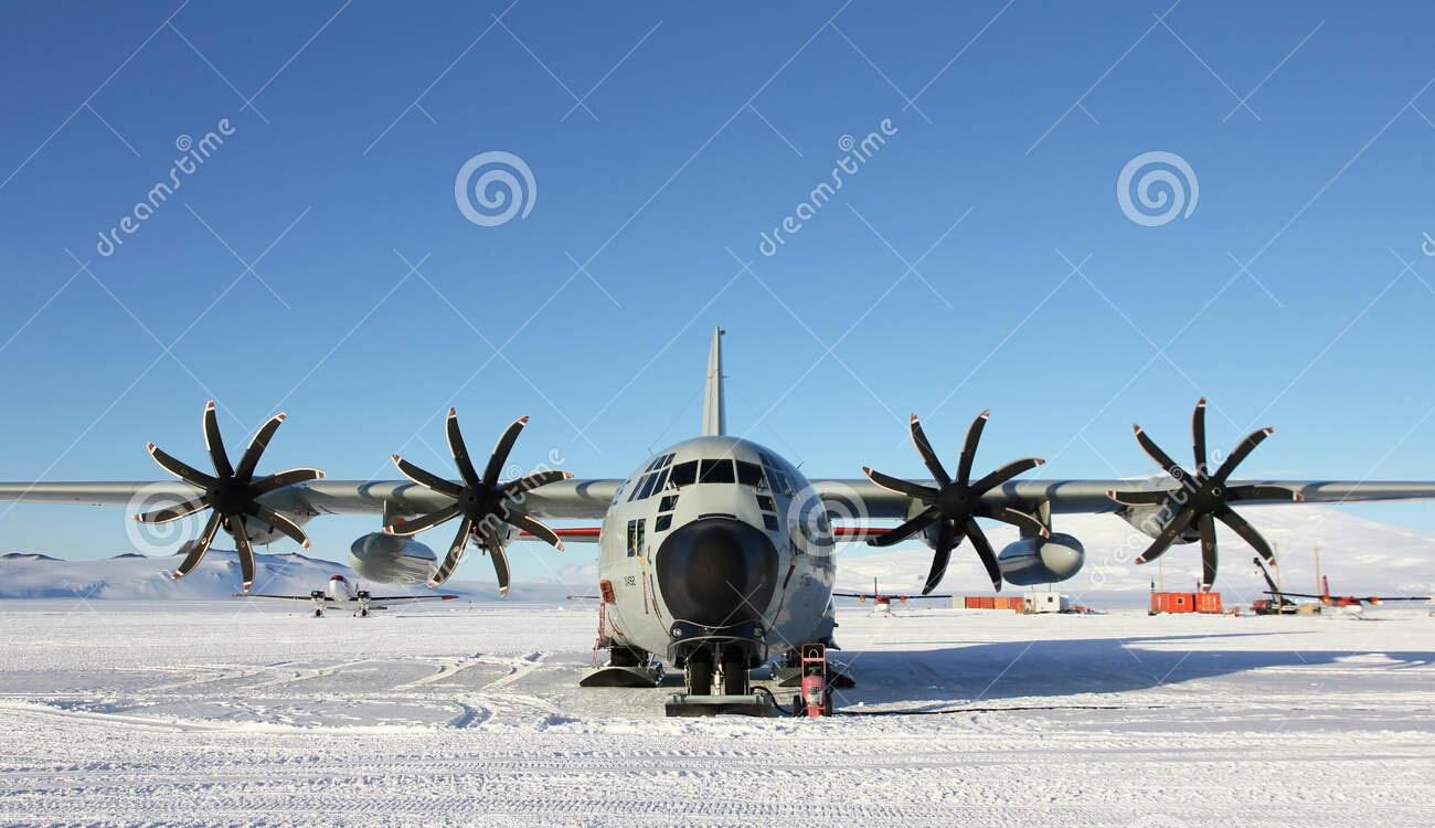

Il mezzo non è in condizioni stock, giusto? Ovvero per poter ripartire in quelle condizioni di freddo estremo, inoltre per l'atterraggio sul ghiaccio, modifiche al sistema sospensivo? freni e/o gomme?
Oppure ogni aereo, per le condizioni estreme del volo ad alta quota (-50°), è già predisposto a tutto questo?
3 ore fa, nubironaSW scrive:
Mi sorgono spontanee un paio di domande correlate.
Forse, ma dico forse, viene modificato il carrello, ma non ci giuro.
Il resto è standard.
Questo per le piste ghiacciate e preparate.
Sulla neve, solo battuta, si usano gli sci.
forse cambiano la pressione delle gomme, comunque bellissimo, un giro del genere piacerebbe anche a me anche solo come osservatore in cabina 👍
