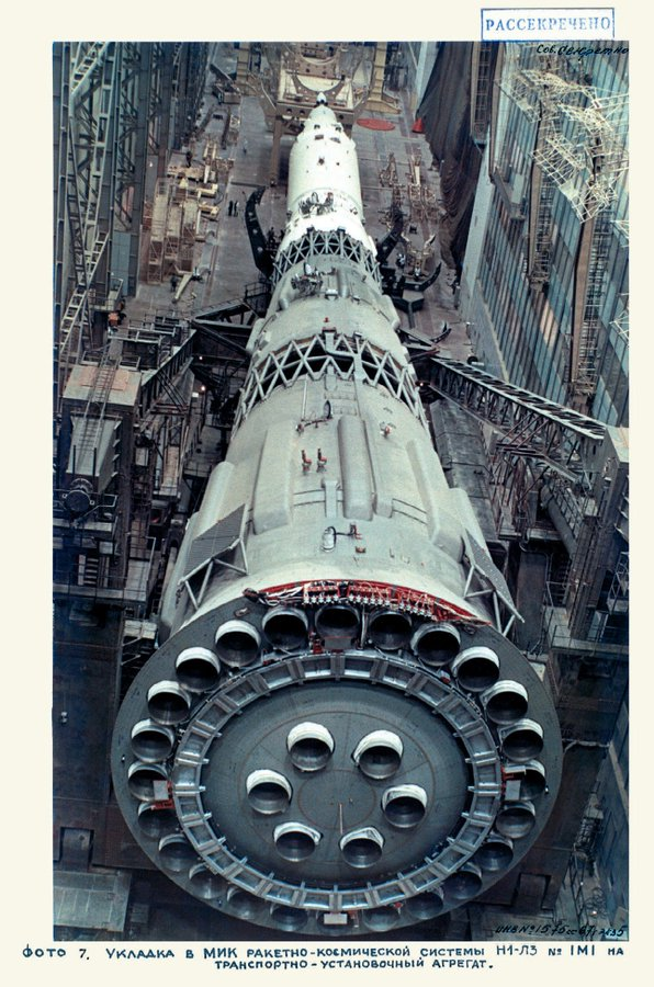

Insomma.. l'N 1 con 30 motori al primo stadio era definito "a plumbing Nightmare"  ed ha fallito tutti e quattro i tentativi di lancio.

Nel caso dei sovietici, l'utilizzo di tanti motori fu dovuto al rifiuto di Gluskho di sviluppare un motore cherosene Lox da 700 Tonnellate di spinta.

Diciamo che nel caso , fu una guerra tra Korolev che voleva Lox più cherosene, e Gluskho che propendeva per propellenti ipergolici. Un motore da 640 tonnellate ( rd 270 ) fu sviluppato ma con n2O4 e Udmh come propellenti.
Ma Korolev si rifiutò di usarlo.

Si.
I propellenti ipergolici sono estremamente tossici, ed in caso di fallimento del primo stadio, tutta l'area di lancio sarebbe stata contaminata irrimediabilmente.
E parliamo di quantità enormi, un paio di migliaia di tonnellate.

vero, si spiega in effetti
