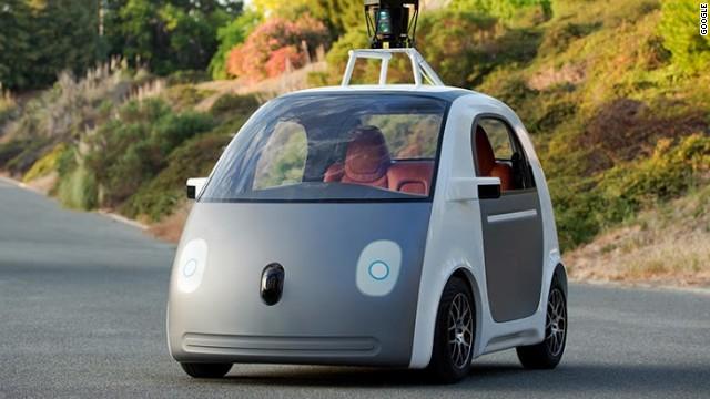

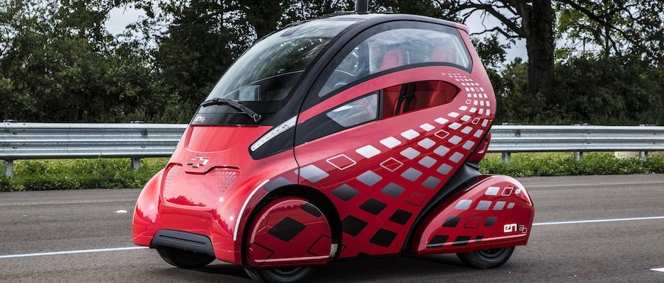

Ci vorrà non più l'auto elettrica ma l'auto elettrica connessa :mrgreen:
Chevrolet-EN-V-2.0-201-11-938x400.jpg140528102551-google-selft-driving-car-story-top.jpg
www.giuliomagnifico.it
