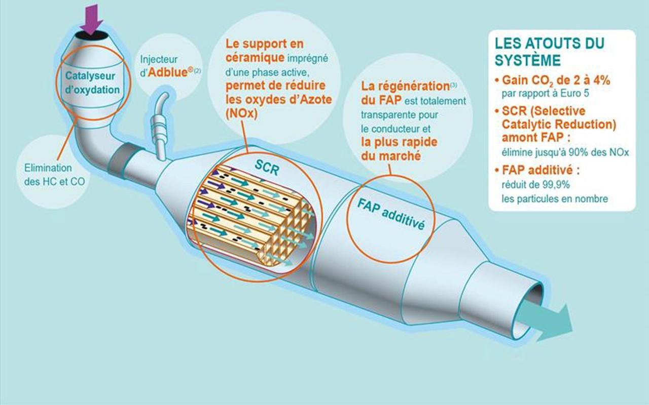

La tecnologia SCR. L'adozione risale al 2013, quando ancora la normativa Euro 6 non era entrata in vigore. Questa tecnologia ha rappresentato per il Gruppo PSA un primato sul mercato, così come accaduto nel 2000 con il sistema Fap. Gli attuali motori BlueHDi sono stati di catalizzatore di ossidazione, filtro attivo antiparticolato con additivo (il Fap) e del Selective Catalytic Reduction (l'SCR) che riduce gli NOx.
