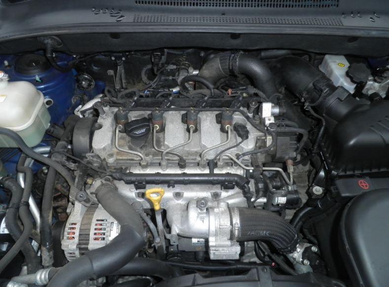

Sulla tucson dov'è?a me pareva sulla parte posteriore del motore, mio padre dice sul davanti vicino al collettore di scarico
Questo dovrebbe essere un motore come il nostro. Mio padre insisteva fosse a destra dell'asta olio. Per me invece è nella parte sopra del motore, a destra

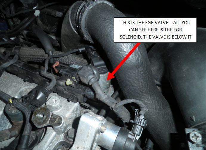

18 minuti fa, LucioFire dice:
Ho trovato questa immagine
yep, è lei.
se vuoi andarci attorno sappi che smontarla non è una passeggiata.
3 ore fa, slego dice:
yep, è lei.
semmai gli diamo 2 botte col cacciavite...
al meccanico era ripartita :D
Tanto in qualche modo,quando arriva il pezzo,in officina devo portarla...
spero solo ci si arrivi bene,visto che dalla foto sopra dice che quello è il solenoide...
vediamo di spaccare qualcosa :D
Modificato da LucioFire
4 ore fa, LucioFire dice:
beh ovvio, la valvola sta sotto! in ogni caso non credo che prenderla a martellate serva a qualcosa.
