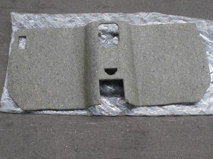

Fa nulla che la moquette sia asciutta. E' l'isolante sotto che rimane bagnato. Per la precisione questo pezzo qui sia davanti che dietro, si trasforma in spugna piena d'acqua:
Il tappeto di moquette è impermeabile, proprio per non far bagnare quel rivestimento li sotto con l'acqua delle scarpe, ombrelli, ecc... Quindi è praticamente impossibile che agendo solo col calore da sopra possa ascigarsi.

15 minuti fa, Nico87 dice:
Se non altro, andiamo verso l'estate, quindi nonostante il ristagno non ti si appanneranno i vetri, ma non è comunque un granchè tenerlo cosi.
Confermo. Ti dico come è strutturata la mia partendo dal basso:
1) metallo fel fondo
2) gomma impermeabile
3) spugna come da foto di Niko, circa 2cm
4) gomma impermeabile
5) tappezzeria
