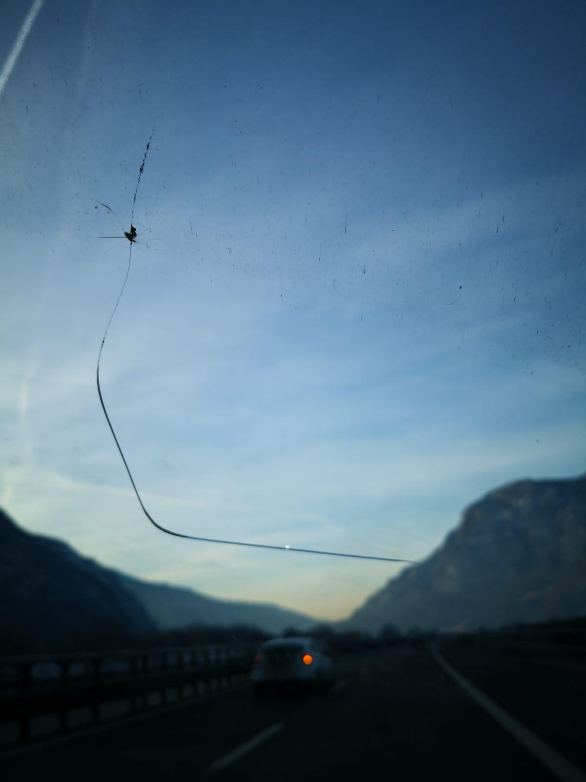

Vetro crepato,riparabile?
Stamattina al ritorno delle ferie,l anara sorpresa,parabrezza scheggiato con 2 crepe diramate..con il dito ho sentito che solo la parte esterna del vetro e' scalinata.
Metto una foto

  • Per esperienza ti dico che con non e’ riparabile, almeno da queste parti...giovedì ho avuto un danno simile non su uno ma su due parabrezza (124 e Clumban). Due in giorno è cosa rispettevole ?
  • Non serve essere laureato in ingegneria dei materiali per capire che se parte una cricca così non la fermi, si ripara solo la moneta da due euro
  • No, troppo grande. La scheggiatura è partita e non si fermerà. Va sostituito.

Certo, si cambia il vetro e si ripara.
Scusa ma che domande fai?
1 ora fa, skid32 scrive:
ma no,intendevo aziende tipo carglass ecc che ti iniettano della resina e si riparano!Ma non so se lo fanno solo con certi tipi di crepe
22 minuti fa, alfagtv scrive:
Va sostituito.
Come detto, la riparazione si può effettuare solo se la crepa è di un paio di cm. E comunque la riparazione comporta la messa in sicurezza, ma esteticamente il segno resta, quindi se è centrale nel campo visivo sarebbe sempre meglio la sostituzione.
Se è centrale nel campo visivo non lo riparano di default. L’iniezione di resina con successiva lucidatura potrebbe falsare la visione
