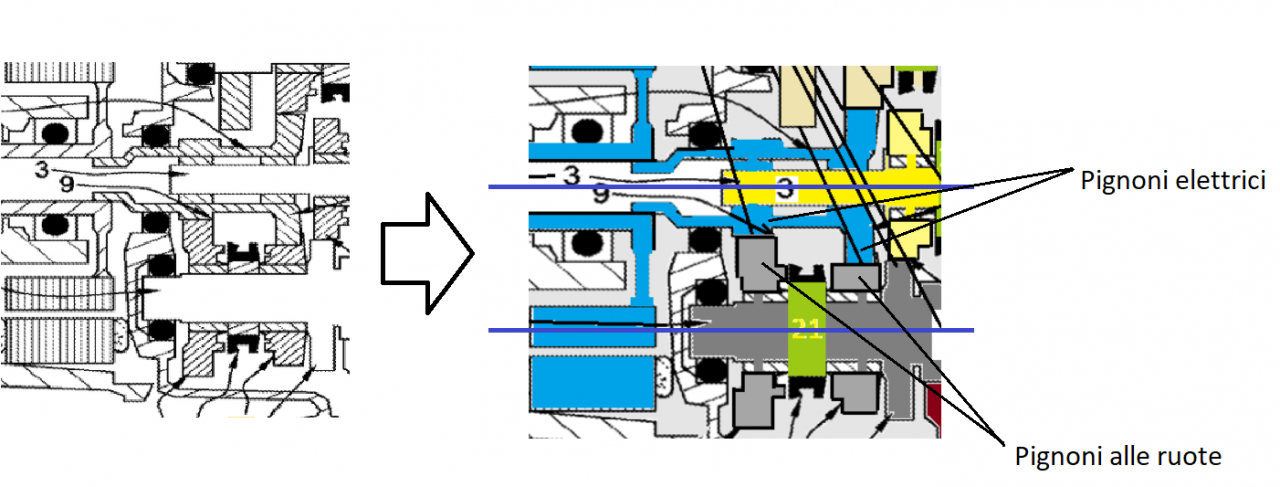

  • Mi sono divertito a spulciare il brevetto, in francese Trascurando il motorino d'avviamento, ci sono quattro alberi: Albero secondario collegato in permanenza al differenziale
  • A me viene in mente questo, fino a bassa velocità:    Sul Renault però, il termico collabora attivamente con la trazione già a velocità basse. I 4 rapporti dovrebbero poi evitare in tutto l
Sembra un sistema intelligente, economico e soprattutto leggero, anche se i dettagli sono troppo vaghi per dare un giudizio definitivo. Sono curioso di vederlo in azione.
L'unico parallelo che mi viene in mente sarebbe la Regera, dove perö il concetto é portato all'estremo ed il cambio é assente.
  • J-Gian ha modificato il titolo in Renault E-TECH Hybrid: ibrido a 4 marce e senza frizioni
2 ore fa, superkappa125 scrive:
Sul Renault però, il termico collabora attivamente con la trazione già a velocità basse. I 4 rapporti dovrebbero poi evitare in tutto l'effetto scooter, almeno a velocità medie. Ipotizzo cambi marcia lenti (manca la frizione).
Da quello che si è capito, rispetto ad una soluzione parallela "vecchio stile" come quella Hyundai Ioniq il motore elettrico di trazione non è più posto prima del cambio ma si sposta verso le ruote. Il generatore starter poi acquista maggiore dignità (e credo potenza), non più collegato con una cinghia ma azionato con un ingranaggio connesso all'albero.
Così il cambio (o almeno una parte di esso) si trova compreso all'interno di due motori elettrici che possono pilotare e sincronizzare gli innesti delle marce senza bisogno di frizioni.
  A me viene in mente questo, fino a bassa velocità ...
Si legge di tutto e il contrario di tutto.
Cambio 4 marce, ma anche cambio DCT (doppia frizione senza frizioni a 4 marce?).
Funzionamento seriale e parallelo (mai visto un ibrido seriale, in tutto o in parte, con cambio a marce).
A me sembra un'architettura parallela evoluta. Con, come detto, lo spostamento del motore EV verso le ruote e un "consolidamento" dello starter/generatore.
Di sicuro non è un CVT, quindi l'indipendenza tra il regime di rotazione del motore e quella delle ruote quando il termico trasmette meccanicamente potenza ad esse non è nei suoi obiettivi.
Se mai potesse funzionare anche in modo seriale, lo potrebbe solo in crawling o poco più, data l'esilità, che permane, dello starter/generatore.
In ogni caso è sbagliato confondere la risposta dei sistemi seriali con quella dei CVT. Il motore di trazione dei seriali è elettrico, con tutte le conseguenze del caso. E non è il rumore, contrariamente alle credenze di molti, a far girare le ruote. [emoji4]
@Laevus: puoi gentilmente esplicitare ed approfondire i  concetti che hai sottolineato? Sono realmente interessato a capire pro e contro rispetto a Hsd Toyota o Hybrid Hunday. Grazie
Modificato da 1happydream

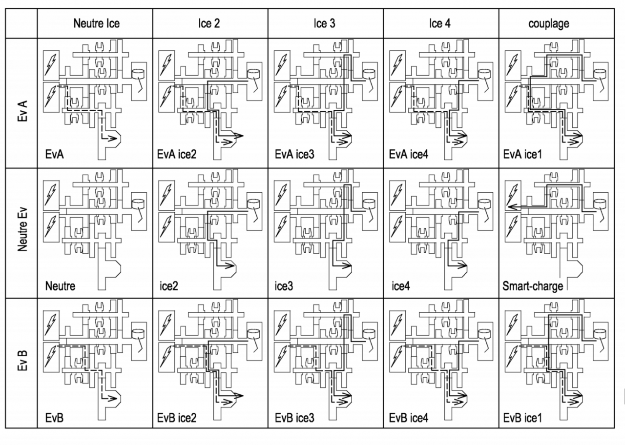

Mi sono divertito a spulciare il brevetto, in francese :mrgreen:
  1. Albero secondario collegato in permanenza al differenziale
  2. Albero collegato direttamente, senza frizione, al volano motore
  3. Albero cavo collegato al motore elettrico di trazione, coassiale all'albero precedente ma da esso indipendente
  4. Albero di trasferimento, che serve a collegare i due motori
Ci sono poi tre selettori a collari a tre posizioni, come quelli dei cambi manuali.
  • Quello sull'albero 1 consente di scegliere tra due rapporti di trazione per il motore elettrico, o scollegarlo dalle ruote.
  • Quello sull'albero 2 consente di scegliere tra 2a e 4a marcia per il motore termico, o scollegarlo dalle ruote.
  • Quello sull'albero 3 consente di collegare (carica batterie) o scollegare gli alberi dei due motori, o scegliere la 3a marcia termica.
I rapporti comunque sono in realtà due elettrici e quattro termici (la prima solo in congiunzione all'elettrico).
Le combinazioni possibili sono tantissime, non oso addentrarmi nella descrizione della caterva di modalità di funzionamento...
Riassumendo sembra che possa fare tutto, funzionamento solo elettrico, solo termico, serie e parallelo.
