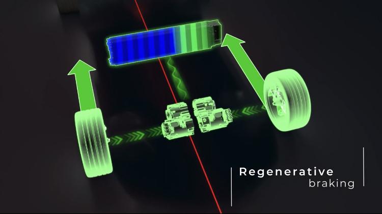

A questo si aggiunge un motore elettrico associato all'albero motore che fa da ISG e da booster, oltre che a compensatore per ridurre il turbolag.

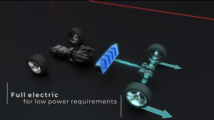

Sull'asse anteriore troviamo due motori elettrici che rendono, a tutti gli effetti, la vettura a trazione integrale quando occorre.
La potenza combinata è di 735 kW / 1000 CV che sono divisi tra i 573 kW / 780 CV  ed 800 Nm di coppia del V8 TwinTurbo e gli altri 162 kW / 220 CV dai motori elettrici che erogano altri 800 Nm.

Ma la cosa stupefacente è l'adozione della modalità solo elettrica: questo bestione da 1000 CV si muove anche in perfetto silenzio per 25 km e con una velocità massima di 135 km/h.

All'interno è tutto costruito attorno al pilota, con un cruscotto digitale curvo da 16" che racchiude le maggior informazioni tra cui la modalità di guida scelta dal selettore sul volante: eDrive, Hybrid, Power e Qualifiy.
  • Nella modalità eDrive la SF90 si muove in religioso silenzio.
  • Nella modalità Hybrid si utilizza la potenza combinata di comparto elettrico e termico  secondo logica elettronica
  • In modalità Power si utilizza il V8 TwinTurbo anche per ricaricare le batterie
  • In modalità Qualify si scatenano tutti i 1000 CV.

Modalità di guida
E-DRIVE
HYBRID
PERFORMANCE
QUALIFY

The sophisticated control logic takes care of the rest, managing the flow of power between the V8, the electric motors and the batteries. The SF90 Stradale is also the first Ferrari sports car to be equipped with 4WD, a step necessary to allow the incredible power unleashed by the hybrid powertrain to be fully exploited, ensuring the car has become the new benchmark for standing starts: 0- 100km/h in 2.5 sec and 0-200km/h in just 6.7 seconds. Ferrari’s engineers were able to further broaden the spectrum of dynamic controls by introducing the full-electric front axle, known as the RAC-e (electronic cornering set-up regulator). As well as exclusively providing propulsion in electric drive, the two front motors independently control the torque delivered to the two wheels, extending the concept of Torque Vectoring. Fully integrated into the car’s vehicle dynamics controls, the RAC-e governs the distribution of torque, making driving on the limit much simpler and easier.

FUNCTION MODES The internal combustion engine and electric motors work in synergy to generate an incredible 1,000 cv, which puts the SF90 Stradale at the very top of the range in performance terms. The control logic optimally manages the power flows either with the emphasis on efficiency or performance depending on the user profile selected by the driver. Thanks to an additional steering wheel-mounted selector, dubbed the eManettino (analogous to the Manettino which is used to set the electronic vehicle dynamics modes), the driver can choose from four different power unit management modes: eDrive: the internal combustion engine remains off and traction is entrusted entirely to the electric front axle. Starting with a fully charged battery, the car can cover up to 25 km in this mode. This mode is ideal for city centre driving or any other situation in which the driver wishes to eliminate the sound of the Ferrari V8. Hybrid: this is the default setting when the car is turned on, in which the power flows are managed to optimise the overall efficiency of the system. The control logic autonomously decides whether to keep the internal combustion engine running or turn it off. If it is on, the internal combustion engine can run at maximum power thus guaranteeing powerful performance whenever the driver requires. Performance: unlike ‘Hybrid’, this mode keeps the ICE running because the priority is more on charging the battery than on efficiency. This guarantees that power is instantly and fully available when required. This mode is best suited to situations in which driving pleasure and fun behind the wheel are the main focus. Qualify: this mode allows the system to achieve maximum power output by allowing the electric motors to work at their maximum potential (162kW). The control logic prioritises performance over battery charging. VEHICLE DYNAMICS The exceptional work done to boost the power unit’s power would have all been in vain without in-depth dynamics research and the development of a whole series of solutions to boost the SF90 Stradale’s lap times, whilst simultaneously guaranteeing that drivers of all kinds could make full use of the car’s potential and have fun behind the wheel. The new hybrid architecture required extensive and lengthy integration work on the car’s many different control logics. The three areas concerned are: the high-voltage system controls (battery, RAC-e, MGUK, inverter), engine and gearbox control and vehicle dynamics controls (traction, braking, Torque Vectoring). Integrating these areas with the existing vehicle control logics led to the development of the new eSSC (electronic Side Slip Control) vehicle control system. The eSSC introduces three innovative dynamic regulation and distribution strategies for engine torque to all four wheels: - Electric Traction Control (eTC): optimally manages the availability of the torque – both ICE and electric - distributing it to the individual wheels to suit driving conditions and grip requirements - brake-by-wire control with ABS/EBD: allows the braking torque to be split between the hydraulic system and the electric motors (brake torque blending), allowing regenerative recovery under braking which actually boosts performance and brake feel rather than compromising them - Torque Vectoring: available on the front axle to manage electric traction on outside and inside wheel in cornering to maximise traction exiting the corner and help ensure easy, confident, high-performance driving. LONGITUDINAL DYNAMICS Thanks to the introduction of the RAC-e electric axle and traction control, eTC (Electronic Traction Control), on all four wheels, it is now possible to exploit the additional grip offered by the front wheels when accelerating. Improved overall grip combined with the improved power delivery from the electric motors at low speeds, has significantly improved the SF90 Stradale’s longitudinal acceleration, making it the new benchmark for standing starts. Even at high speeds and in higher gears, the combined contribution of the electric motors in maximum traction conditions helps reduce ICE response times, significantly improving longitudinal acceleration and thus performance. The new brake-by-wire system manages kinetic energy recovery through the electric motors by implementing electronically-controlled blending of hydraulic and electric braking, entirely unnoticed by the driver. Under normal braking conditions, energy recovery using the electric motors is the priority. The hydraulic system intervenes to support the electric one under hard braking. LATERAL DYNAMICS The eSSC control logic also supervises how torque is distributed between the front wheels using the RAC-e motors and the electronic control derived from the Torque Vectoring concept, varying between the inside and the outside wheel in cornering based on dynamic conditions with the aim of maximising performance and delivering easier handling. CHASSIS Although the extra 270 kg required to incorporate the hybrid system into the car have been amply offset by the extra power delivery (220 cv, with a weight/power ratio for the system alone of 1.23 kg/cv), in-depth research was still required to ensure that overall weight was kept to 1,570 kg, thus guaranteeing a record-breaking weight/power ratio of 1.57 kg/cv. The chassis has been completely redesigned with a multi-material and multi-technology approach to absorb the extra stresses associated with the new power unit and the introduction of AWD. A number of technological innovations have been introduced, not least hollow castings, which replace the traditional ribbed castings.
