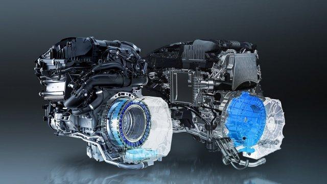

Non necessariamente, fino ad ora mi ricordo il caso del 3.0 MB con ISG:
In questo caso però è posizionato prima della frizione/convertitore di coppia. Non escludo si possa fare diversamente, ma per ora non mi vengono in mente soluzioni differenti, proverò a far mente locale.
Il motorino di avviamento andrebbe un po' in crisi con i frequenti riavvii delle ibride, non permetterebbe inoltre la stessa silenziosità nella riaccensione.
Il cambio MHEV di Tonale dovrebbe essere questo, la macchina elettrica arriva fino a 20 kW.
Come vedete è scalabile e in caso di versioni PHEV il motogeneratore può arrivare fino a 75 kW.
Avrebbe senso usare un solo cambio per tutte le versioni elettrificate
