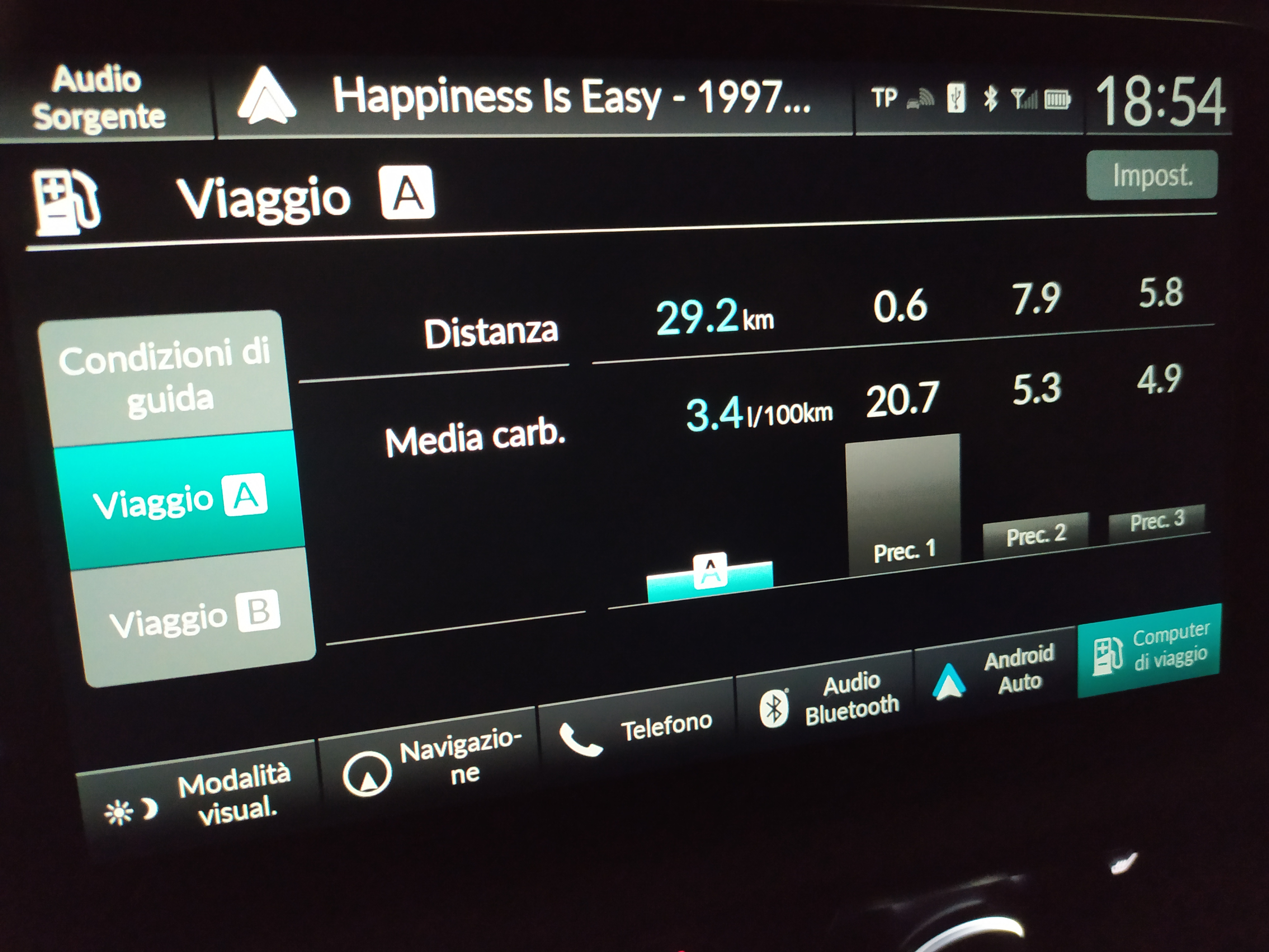

Qualche sperimentazione:
Viaggio 3 (da destra) è urbano con qualche tratto scorrevole misto semafori.
Viaggio 2 è per lo più stradoni scorrevoli, fatti galoppando abbastanza a 90-100 ma con un paio di semafori.
Viaggio 1 è una falsa partenza: accesa la macchina, è partito il termico a manetta forse per scaldare e ha riempito la batteria, poi ho fatto 300 metri e mi hanno richiamato indietro...
Da cui il viaggio da 3,4 (suburbia trafficata, max 50) ne ha tratto vantaggio. Mettendo assieme le due parti viene una media di 3,74.
Giusto per dare un'idea dei consumi nelle varie fasi, per quella fase di riscaldamento ha usato circa 0,1 litri senza andare da nessuna parte :) mentre per fare 30 km poi ne ha usato poco meno di 1.
Nel mio percorso standard, di cui 15 km di suburbia veneta (cioé una casa e una rotonda ogni venti metri), 6 di autostrada e 10 di strade urbane rapide ma dense, vedo che ci si attesta più o meno su un 5 tenendo un passo sostenuto, ma lo posso migliorare.
Tutto questo è fatto senza lesinare granché in accelerazione (anche qualche sorpasso), ma lavorando di fino per anticipare i rallentamenti. Si tiene bene il passo del traffico anche veloce, la macchina cammina anche discretamente.
Vedo che mi trovo molto meglio a tenere il cambio in B e gestire i rallentamenti sollevando l'acceleratore al punto giusto.
La gestione del termico è completamente svincolata dal controllo del conducente, lo attiva quando e come le pare, il che richiede un po' di adattamento alla guida perché a volte c'è il termico a manetta mentre si va piano, oppure si corre col termico al minimo... io mi regolo molto ascoltando il motore, e qui è traditore :)
Le fasi di avviamento e spegnimento del termico sono impercettibili, il difetto secondo me è che quando sale di giri non lo fa con una bella voce, troppo sferragliante. Il volume non è eccessivo, ma non mi piace proprio il timbro.
In compenso si sentono dei gradevoli suoni da motori e inverter sotto i 20 km/h :mrgreen:
E' di fatto un'auto a trazione elettrica, e questo si sente parecchio nella fluidità di erogazione. Il rapporto è azzeccato per avere delle buone riprese.
Vedo la carica galleggiare sempre tra 30 e 50%, raro vederla più su. Capita che si carichi di più quando si attiva il collegamento meccanico diretto, perché in quel caso già che si usa il termico per la trazione, viene sfruttato anche per fare un po' di scorta di corrente.
