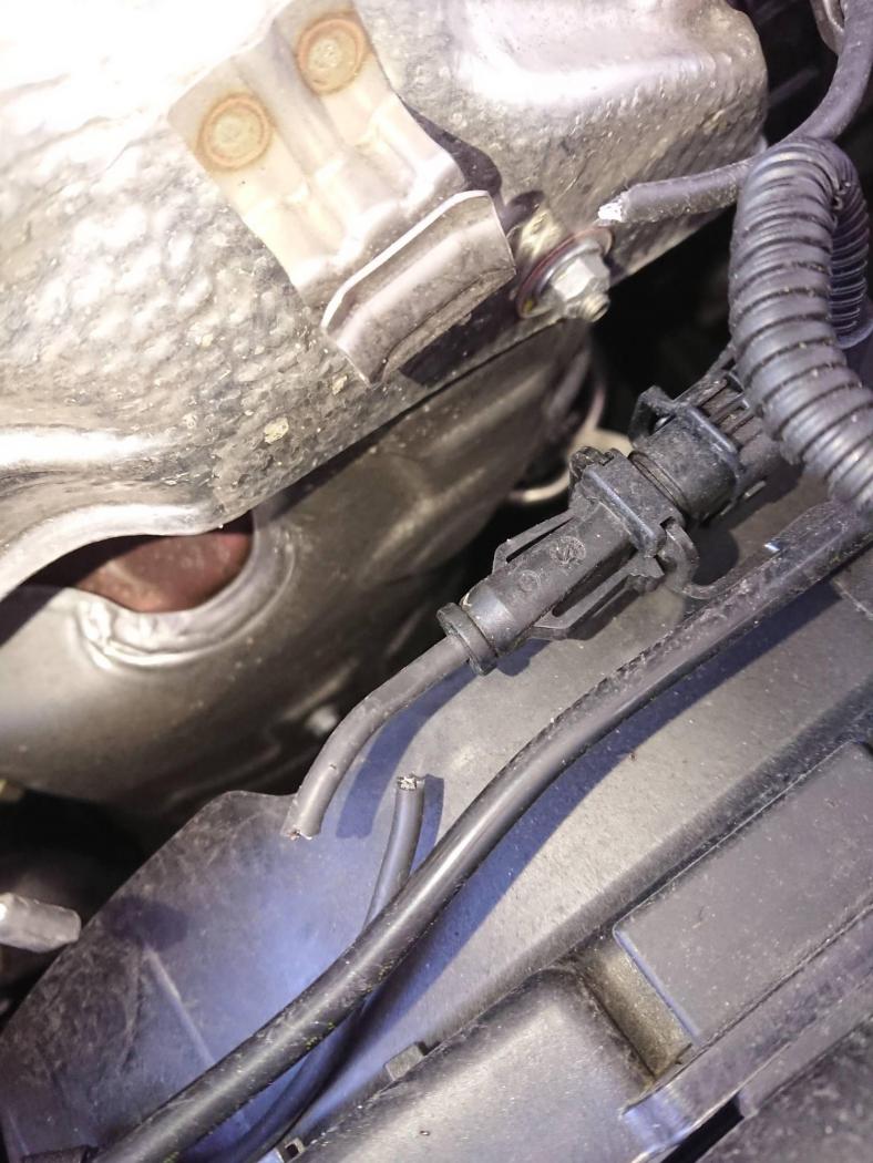

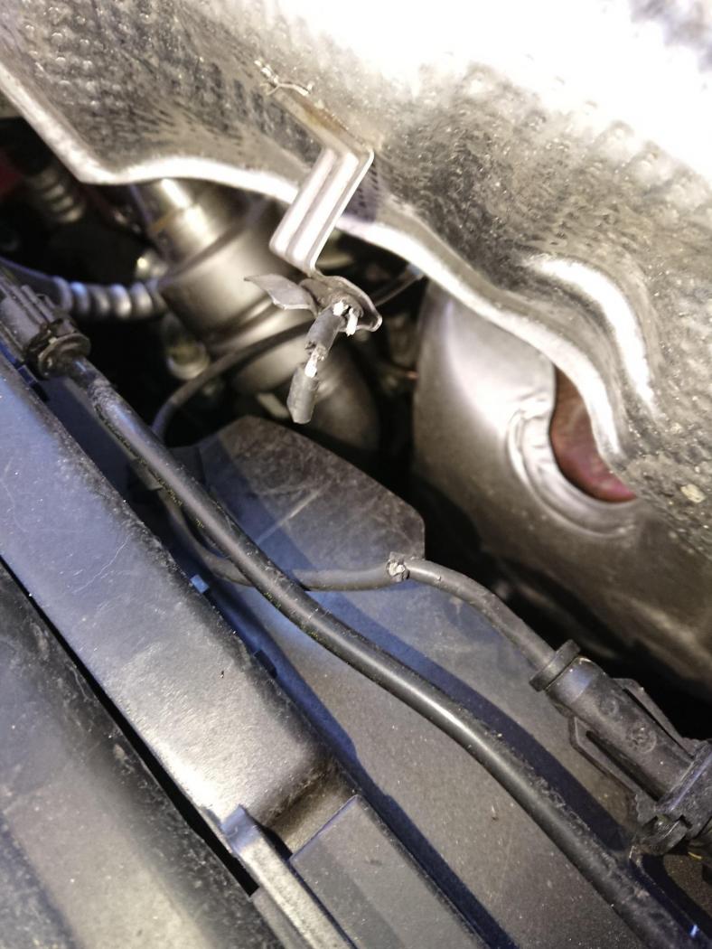

Ok, il sole ha svelato il mistero. Qualche animale mi ha mangiato i cavi ?. Non sono sicuro sia chiaro dalle foto, ma si vedono proprio i segni dei denti sul pezzo rimasto. Sono troppo ignorante in materia, quindi non so bene quali cavi, ad occhio dei sensori.
Povera alfa, se non fossi diventata francese ti ricomprerei sempre. Perdonami per aver dubitato di te.
Successo anche a mio zio sulla Corsa E con un anno di vita, improvvisamente albero di natale sul cruscotto, portata in Opel gli hanno sostituito un cavo rosicchiato e si è ripresa. ?
Si, conosco parecchie persone a cui è capitato. Sembra impossibile, eppure è piuttosto frequente. Ieri, senza una buona illuminazione, non avevo notato i cavetti a penzoloni.
