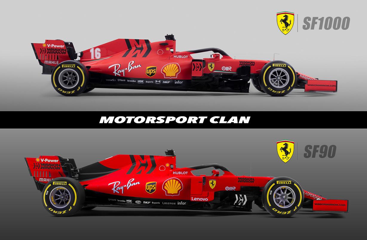

Allora, vediamo di fare una breve analisi aerodinamica:
vista lateralmente la ferrari é molto inclinata, con il "sedere" in alto e il muso in basso, questo consente di avere maggiore deportanza, in pratica é come prendere un rettangolo di plastica o cartoncino, inclinatelo in avanti tenendolo con due dita sui lati ( non troppo stretto) e muovetelo velocemente in avanti, si piegherà verso l'avanti, e se aveste una bilancia dinamometrica come in galleria del vento si sposterebbe anche verso il basso appunto per la downforce, piú inclinate il cartoncino verso l'avanti, maggiore é l'effetto
qui si vede l'elevata inclinazione del fondo dell'auto, maggiore nella SF1000:

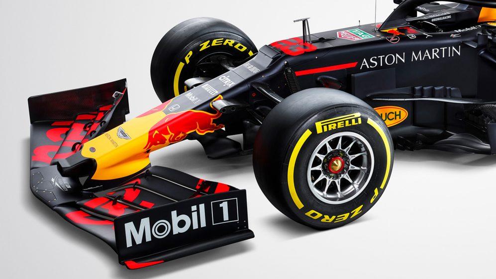

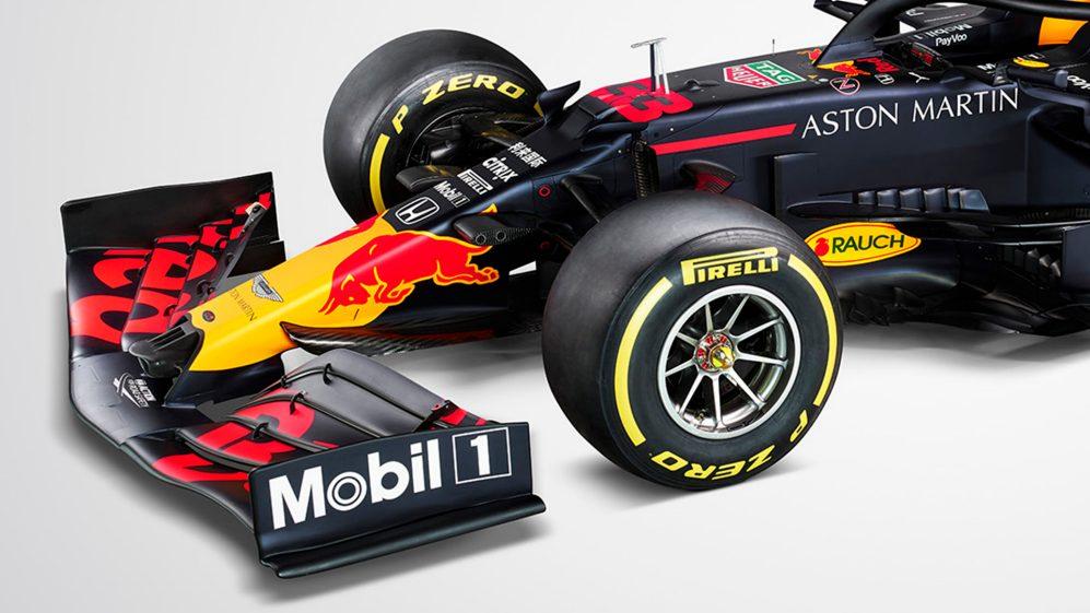

passiamo al frontale, guardiamo questa voltala redbull, vediamo come nella versione 2020 il profilo complessivo dell'ala ant. a 5 flap sia piú alto al centro rispetto al 2019, anche qui piú downforce (la 2020 é la prima foto in alto):

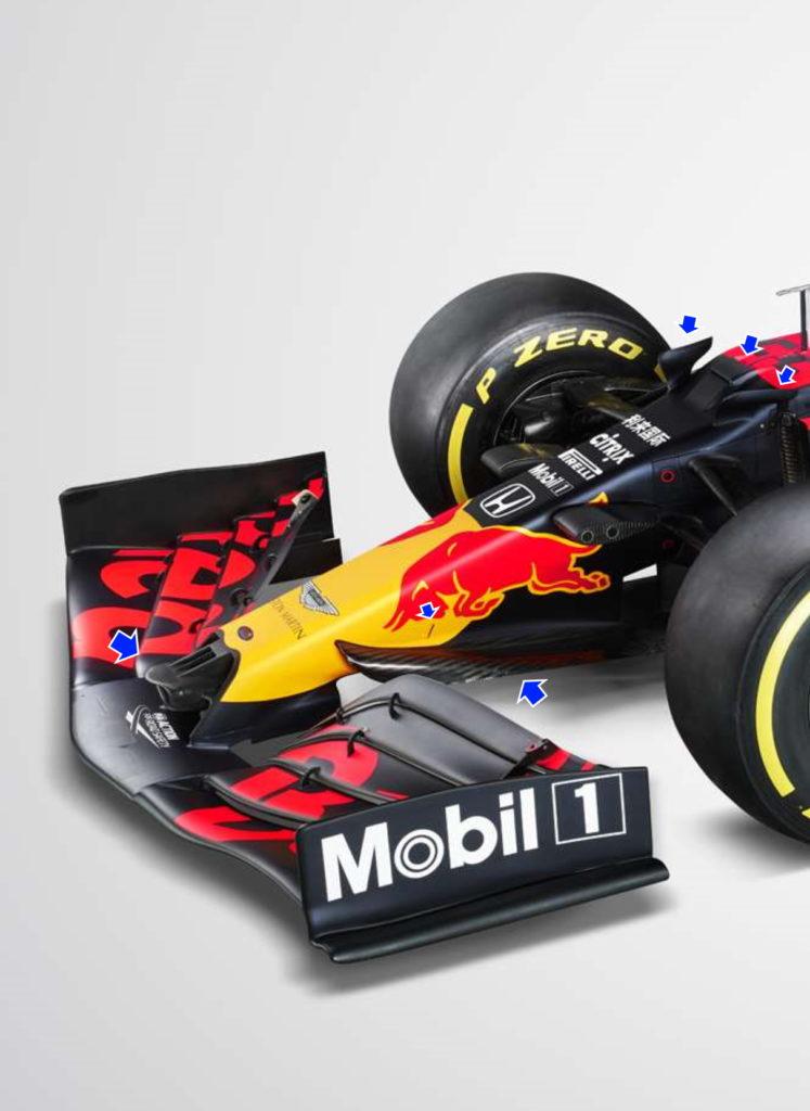

poi, moolto importante, guardate sempre la redbull zona muso, nella 2020 vedete che sotto alla grafica del toro in rosso c'é un profilo in carbonio liscio e continuo, come una "trombetta" (cavalier trombetta!.. Toto), sembra avere un sistema di convogliamento dell'aria verso la piastra del fondo nuovo e diverso dal solito, come fosse il bordo d'entrata di un profilo alare, qui si vede meglio:

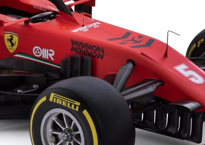

guardate invece ferrari circa nella stessa zona, ha una "griglia" di lamelle verticali che dovrebbero servire a mantenere il flusso dritto al centro senza che si disperda lateralmente per poi farlo passare sotto la piastra del fondo:

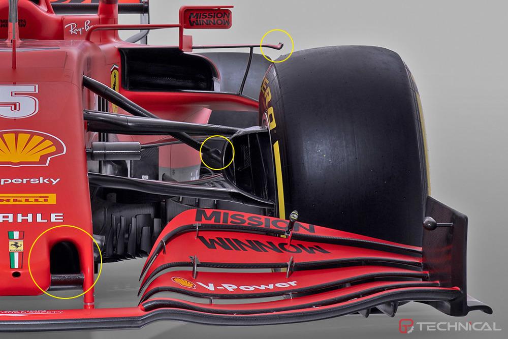

ultima cosa per il momento, guardate nella vista frontale quante alette sono presenti sotto la sospensione in zona entrata profilo deportante, sono in pratica alette guidaflusso che devono tenere "in linea" l'aria sotto al fondo in modo che crei lo "stream" che genera deportanza, l'aria di per se tenderebbe a uscirsene lateralmente senza fare la fatica di creare la deportanza stessa, ed invece equilibrando le pressioni sopra e sotto, si deve costringerla a passare dove si vuole:
altra cosa, nel cerchio giallo in basso si vede che la fessura dove passa l'aria é stata alzata, questa cosa di far passare l'aria subito all'indietro nella parte estrema del musetto é sempe stata un'ossessione di redbull, direi di Newey, che anche adesso ha aperto il piú possibile la zona per lasciare scorrere il flusso verso dietro e in basso, ( freccia azzurra davanti):
