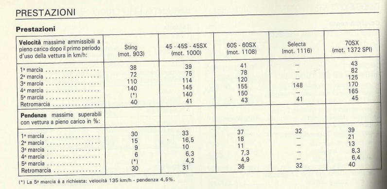

On 5/10/2023 at 18:15, AlexMi scrive:
Fra le fire carburatore 1.0 e 1.1 di Uno 45 e Uno 60 restyling, ricordo che una delle 2 aveva quinta marcia di potenza, l'altra di riposo (raggiungeva velocità massima in quarta).
Vi ricordate quale?
Mi pare di ricordare che la 45 a 5 marce raggiungesse la vel max in quarta...

Libretto di uso e manutenzione della seconda serie:
...da cui si "evince" che ricordavo male: la 5° marcia sulla 45 base fu introdotta già con il restyling e non con le versioni catalizzate, visto che ormai avevano la Sting 903cc come "entry-level"....

52 minuti fa, AndreaB scrive:
Edit:

19 ore fa, AndreaB scrive:
Edit:
Praticamente tutte in IV? Non l'avrei mai detto...
3 ore fa, Brigante scrive:
Neanch'io.... ricordavo la 45, immaginavo la 55/60, ma la 70 non pensavo...
2 ore fa, AlexMi scrive:
Forse con le versioni cat euro1 a iniezione sono stati cambiati i rapporti?
Dobbiamo chiedere ai più esperti informati. Senz'altro col cat i fire persero parecchio del loro smalto e anche nei consumi, presumo abbiano cambiato i rapporti.

16 ore fa, AndreaB scrive:
Confermo per la 70s (I serie) che avevamo in famiglia: v-max dichiarata in IV marcia da libretto di uso e manutenzione.
