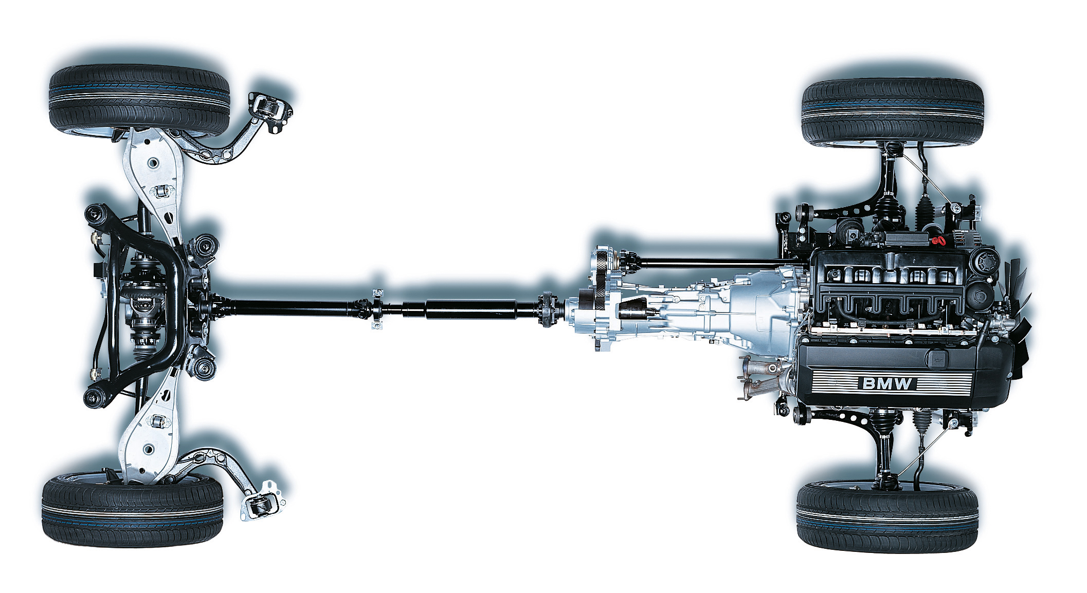

Perdona la mia ignoranza ma cosa cambia? L’A4 non è uguale?
38 minuti fa, KimKardashian scrive:

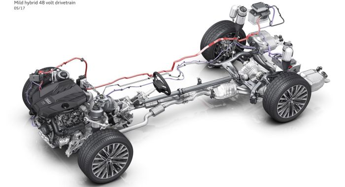

Se fai attenzione, noterai come sull'Audi (da A4 in su) il motore e la trasmissione, siano disposti longitudinalmente, ovvero allineati con l'asse longitudinale del veicolo. Di solito la cosa è tipica delle auto TP (Giulia, BMW da SR3 in su, berline Jaguar, ecc), perché la trasmissione viene "indirizzata" verso il posteriore e tendenzialmente favorisci una miglior distribuzione dei carichi sugli assi, oltre che l'accentramento delle masse (cosa che su Audi non avviene, ma è un'altra storia... 😅
Su questa BMW con i cilindri in linea, è più chiaro:

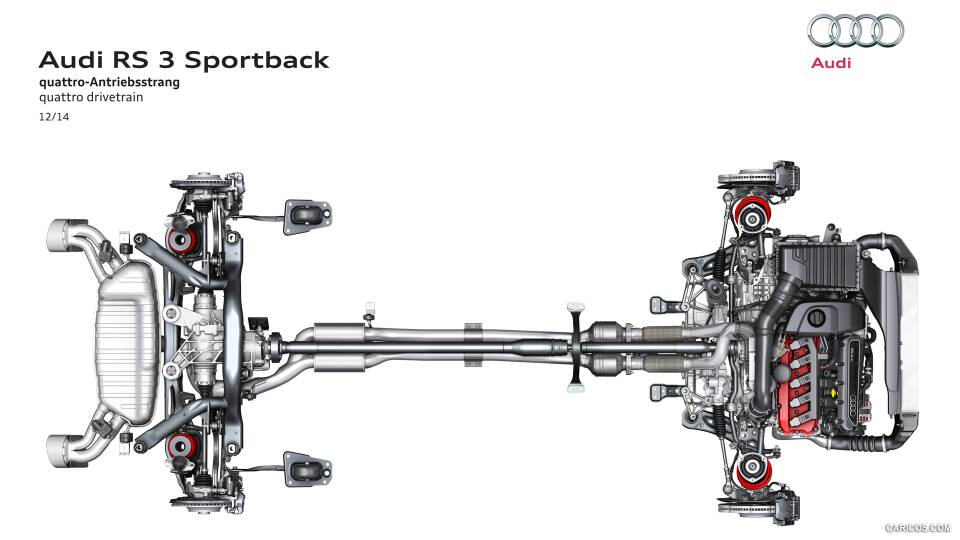

La maggior parte delle auto con architettura di partenza TA invece, per risparmiare spazio in abitacolo ed avere più carico sull'assale anteriore, "girano" il motore di 90°, disponendolo trasversalmente, con la trasmissione accanto. Da queste puoi anche ricavarci con qualche compromesso una 4x4, ma si tira mai fuori una TP.
Vedi la A3/RS3:

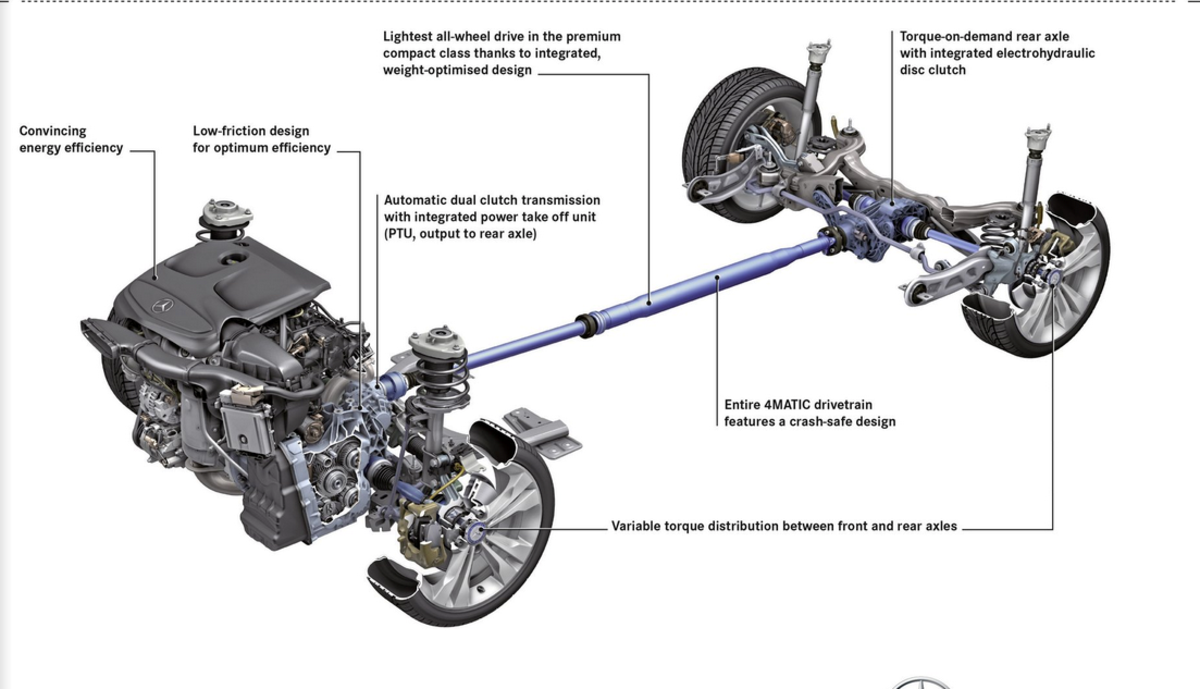

O una delle recenti Mercedes Classe A/B/GLA/CLA, tutte con motore trasversale TA, ma disponibili a volte (come in questo schema sotto) anche 4x4.
Notare il cambio accanto al motore, alla sua sinistra:
