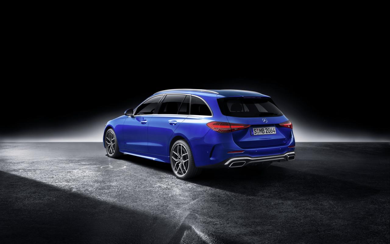

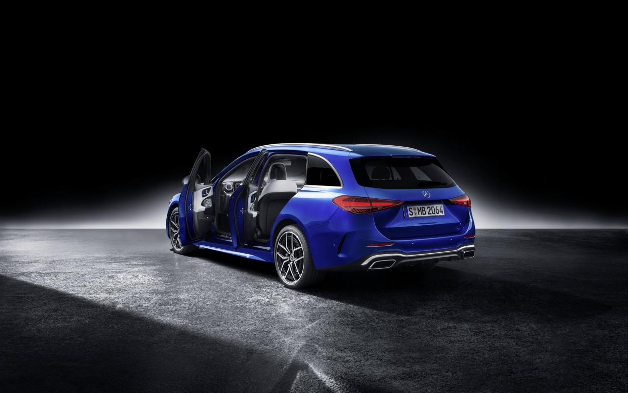

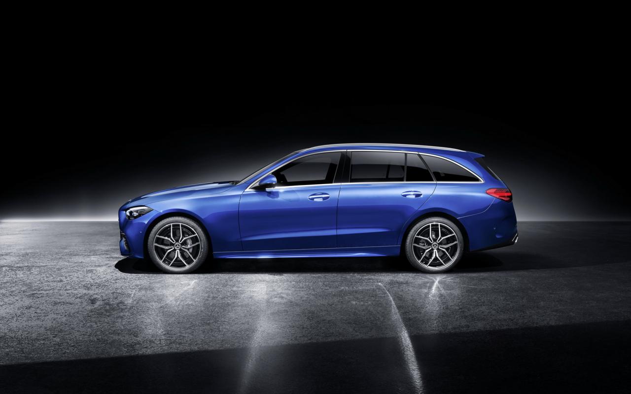

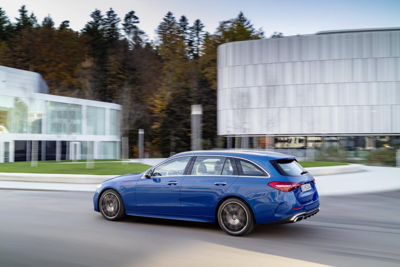

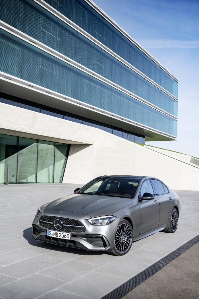

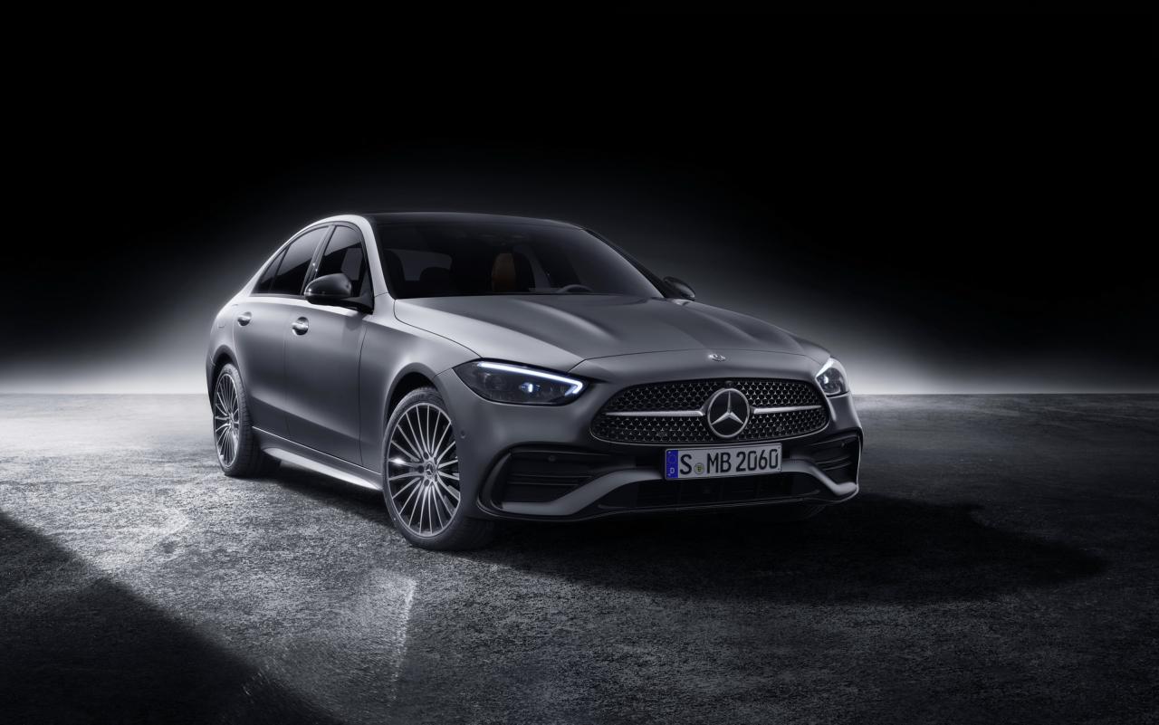

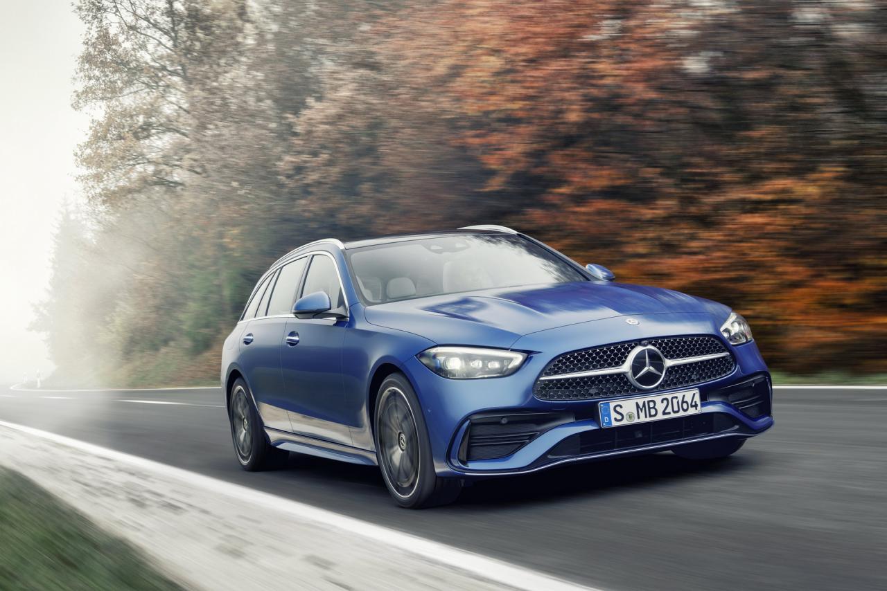

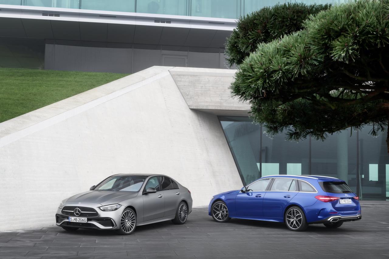

La quinta generazione della Classe C debutta contemporaneamente in variante berlina e station wagon, ennesimo segnale del lento declino della carrozzeria familiare che una volta aveva una presentazione a sé stante.

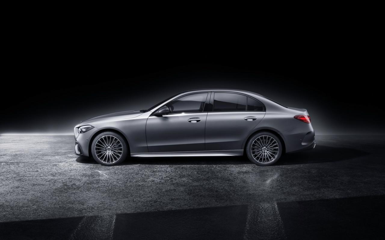

Seppure fuori sia un'evoluzione stilistica del modello che sostituisce, la W206 si presenta più grande nelle dimensioni e con un passo dichiarato come il più ampio dell segmento con i suoi 2,86m.

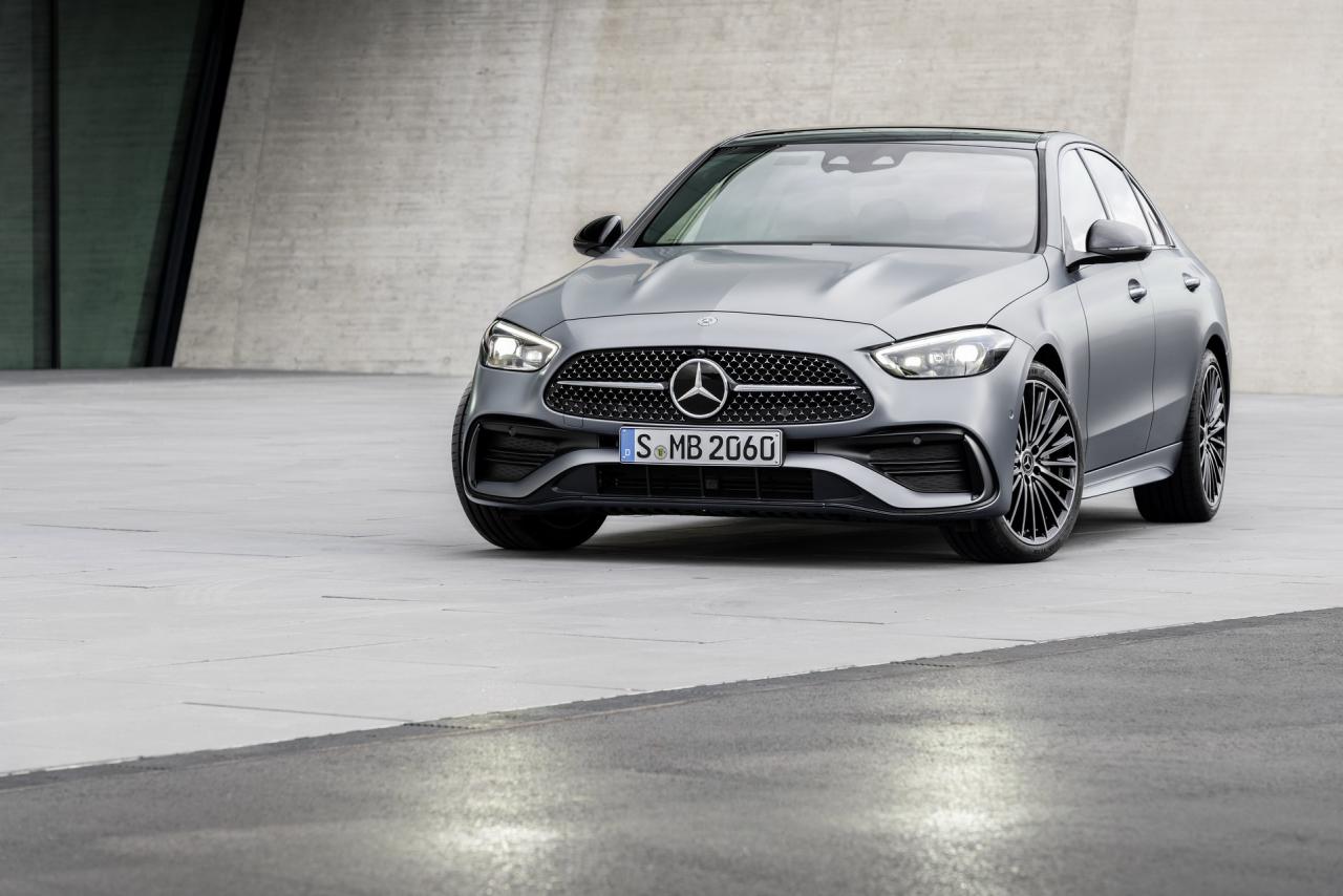

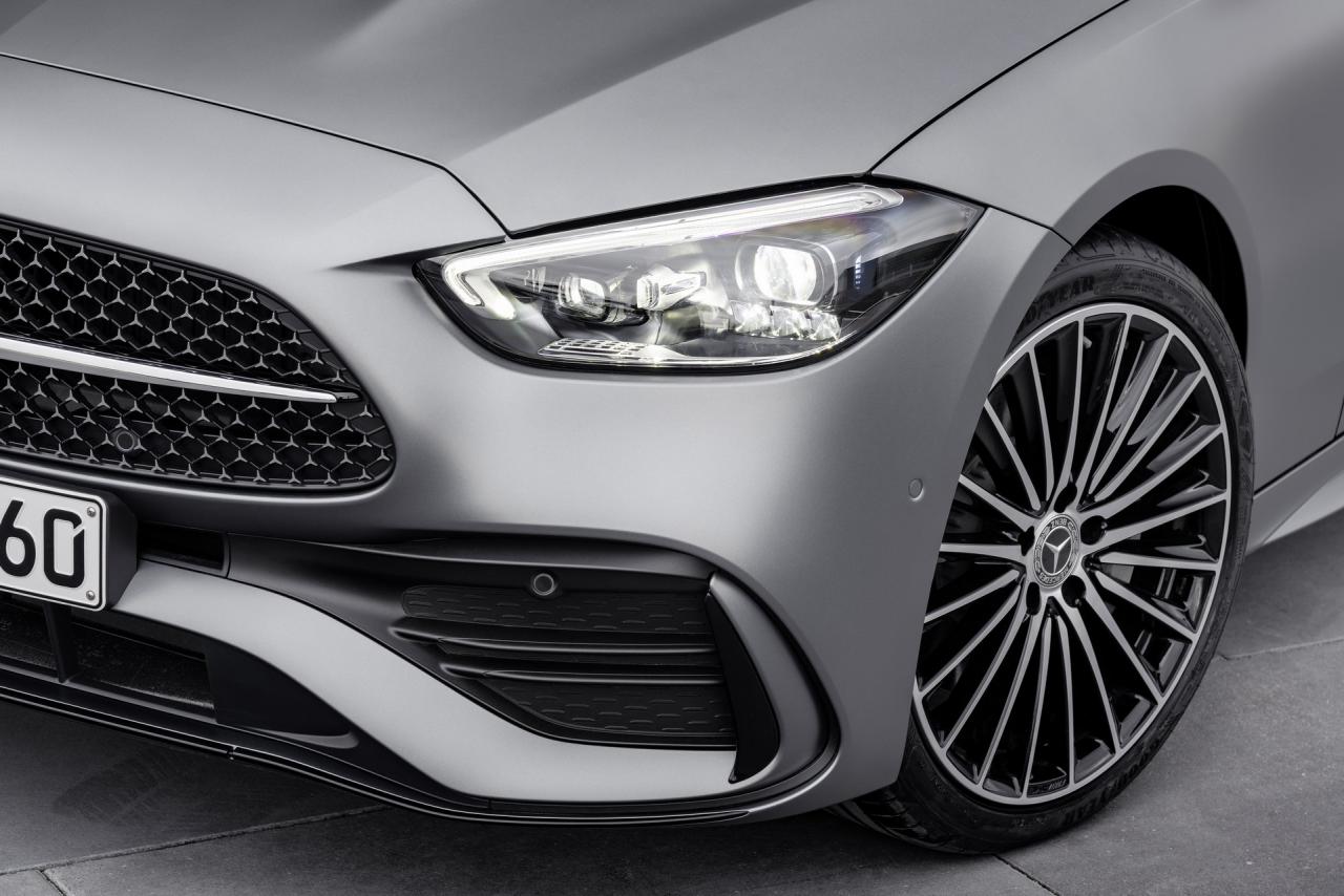

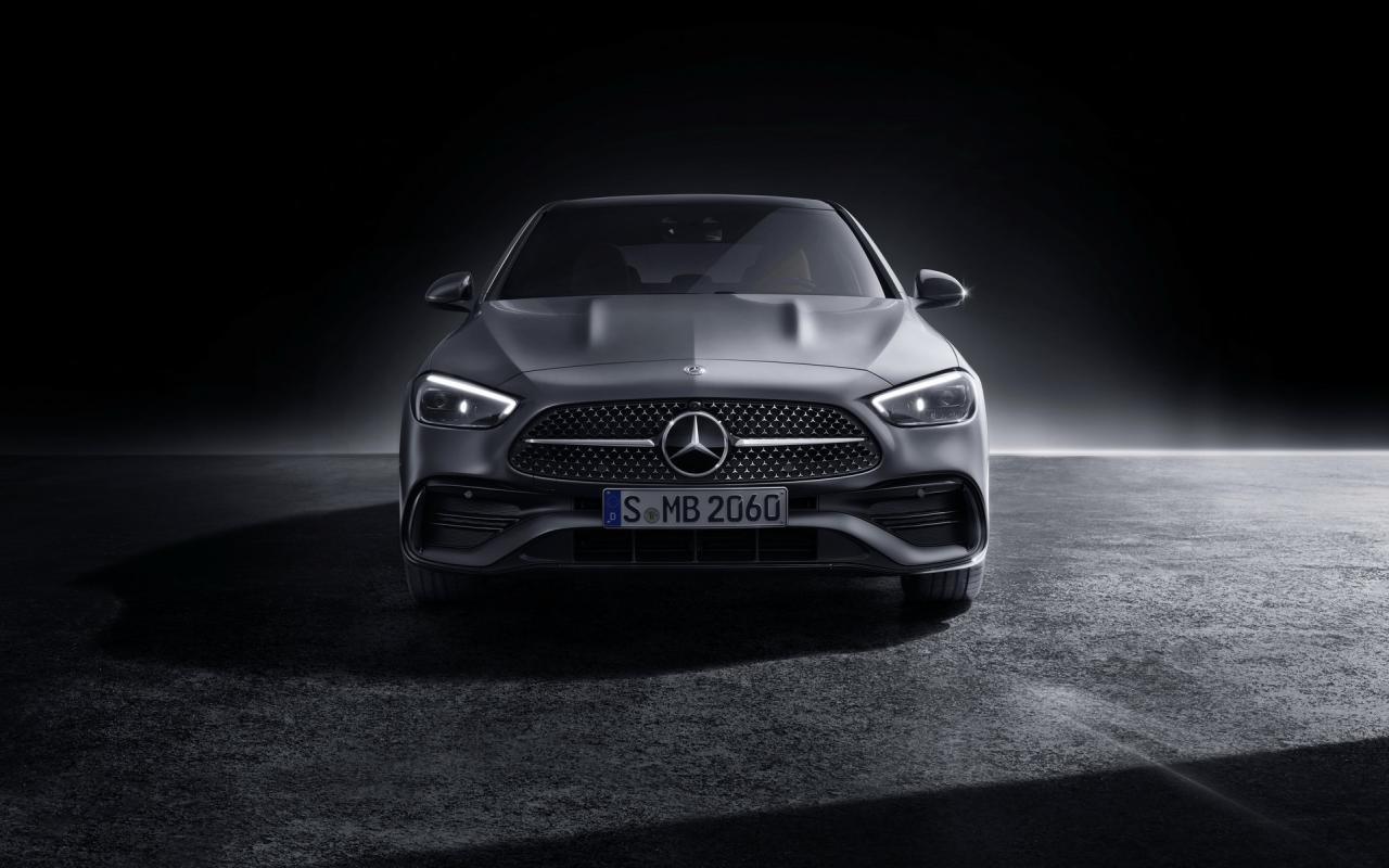

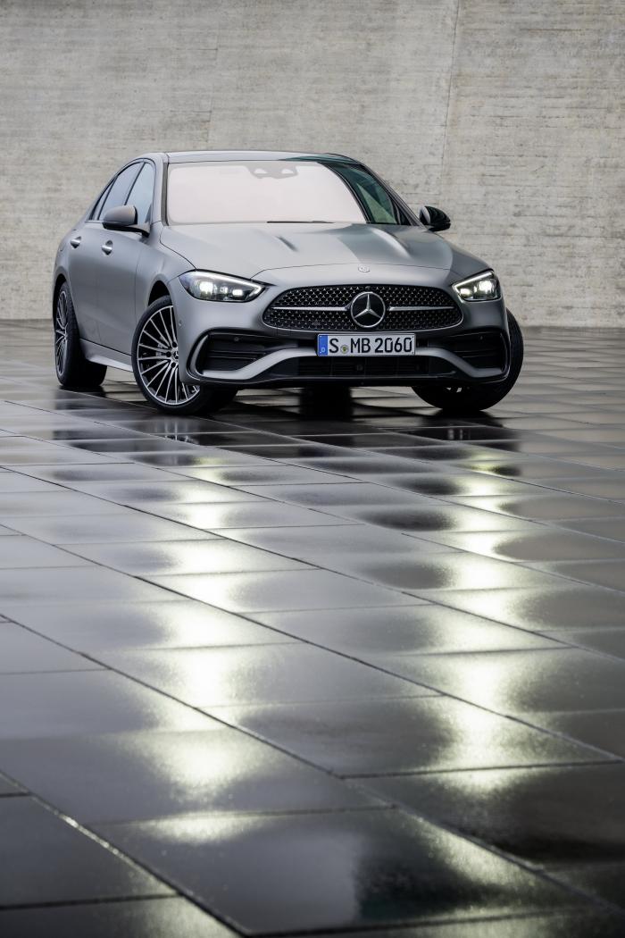

Appaiono immediatamente all'occhio uno sbalzo anteriore differente, la nuova calandra più grande e di forma differente, le carreggiate più larghe e i fari anteriori allungati in stile Classe S: d'altronda lo sappiamo, la Classe C ne ha quasi sempre tratto ispirazione.

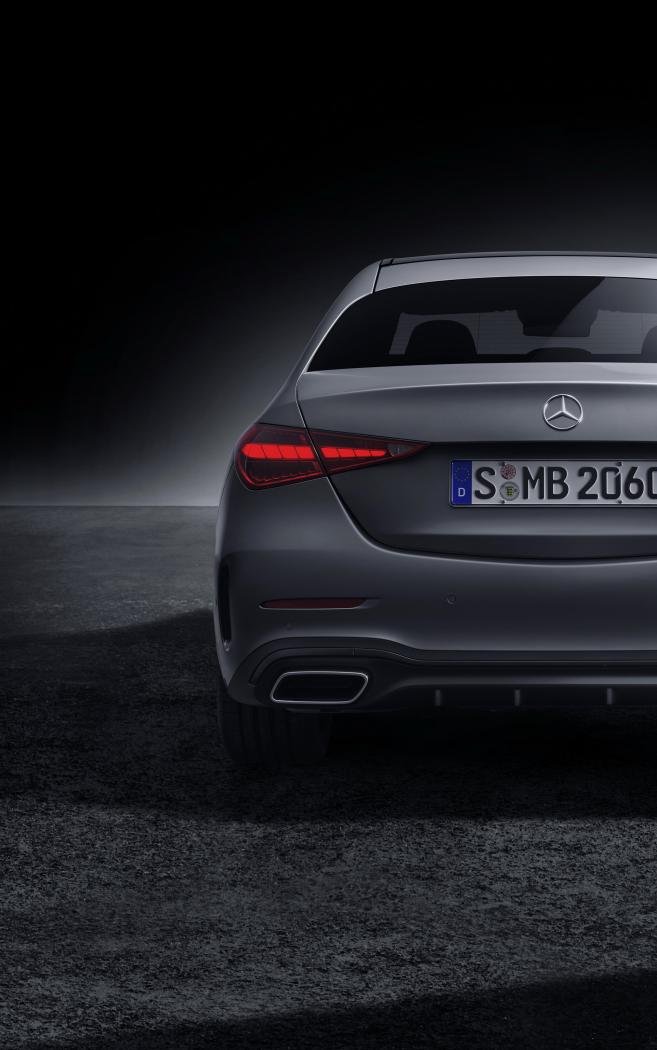

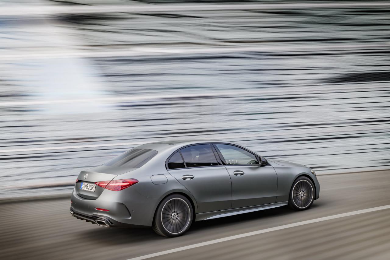

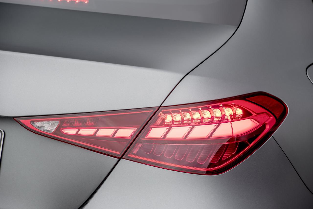

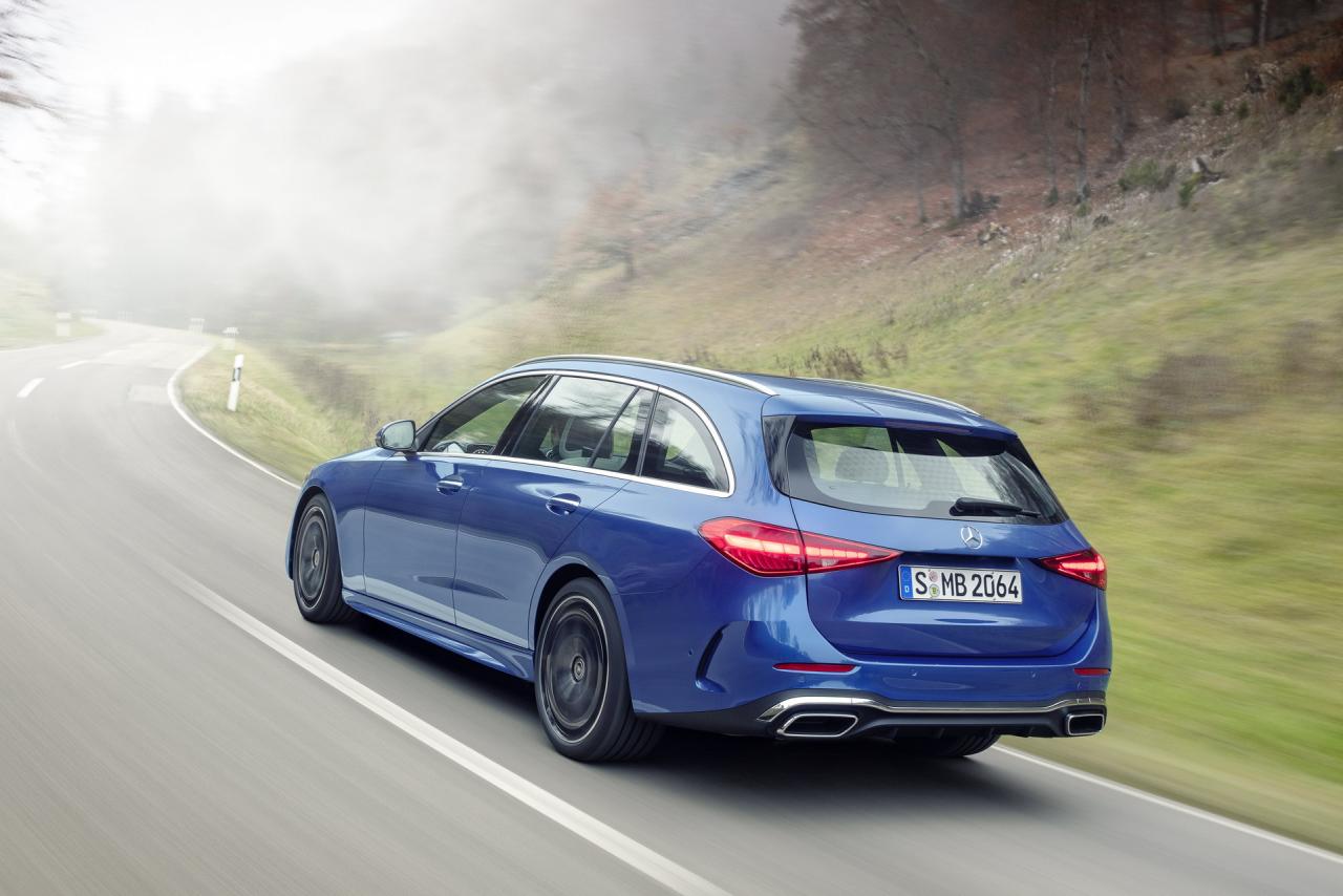

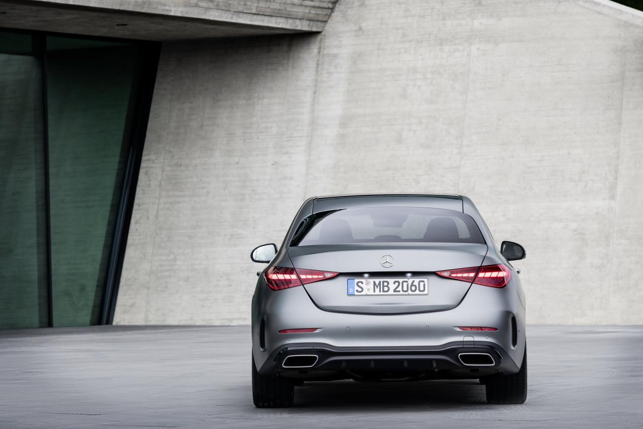

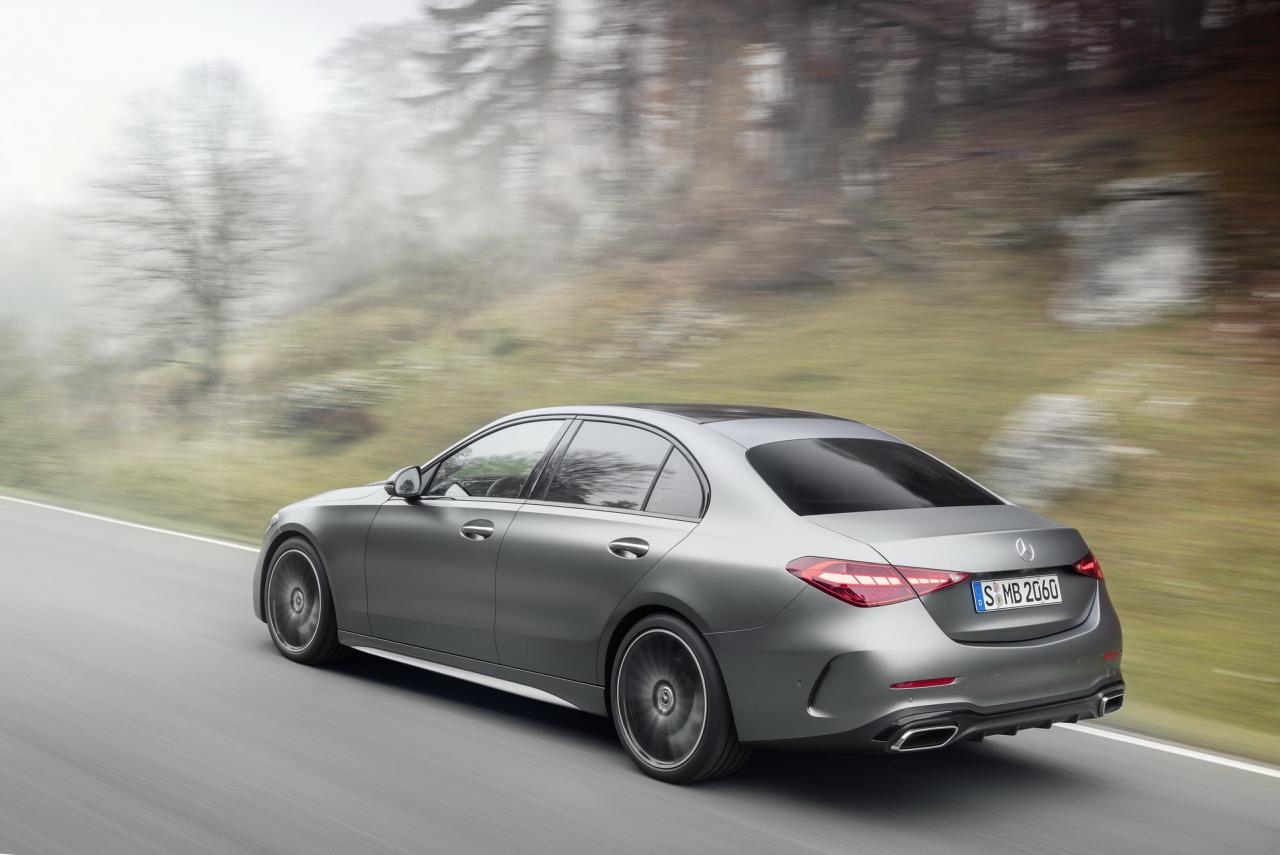

Novità al posteriore con i fari estesi sul portellone, come da recente tendenza del brand di Stoccarda.

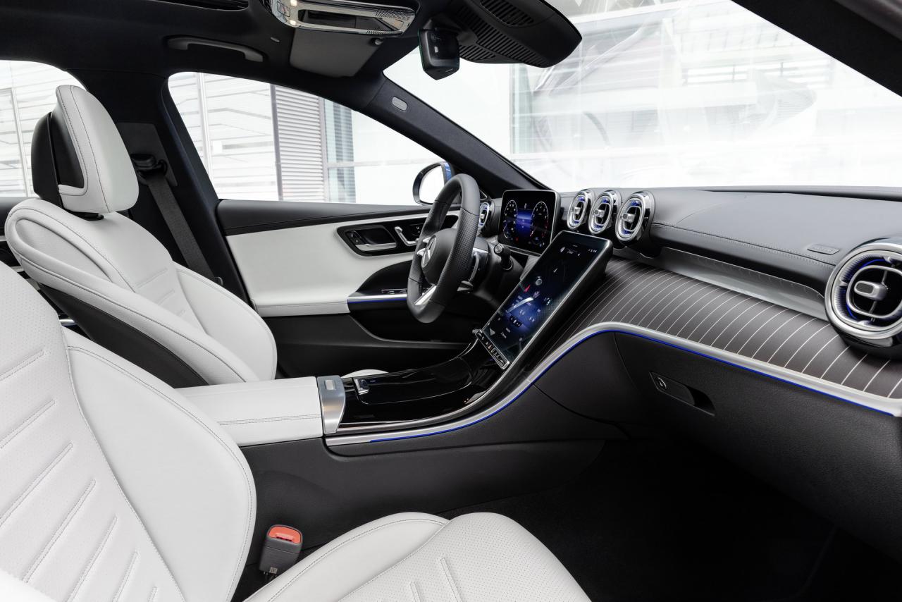

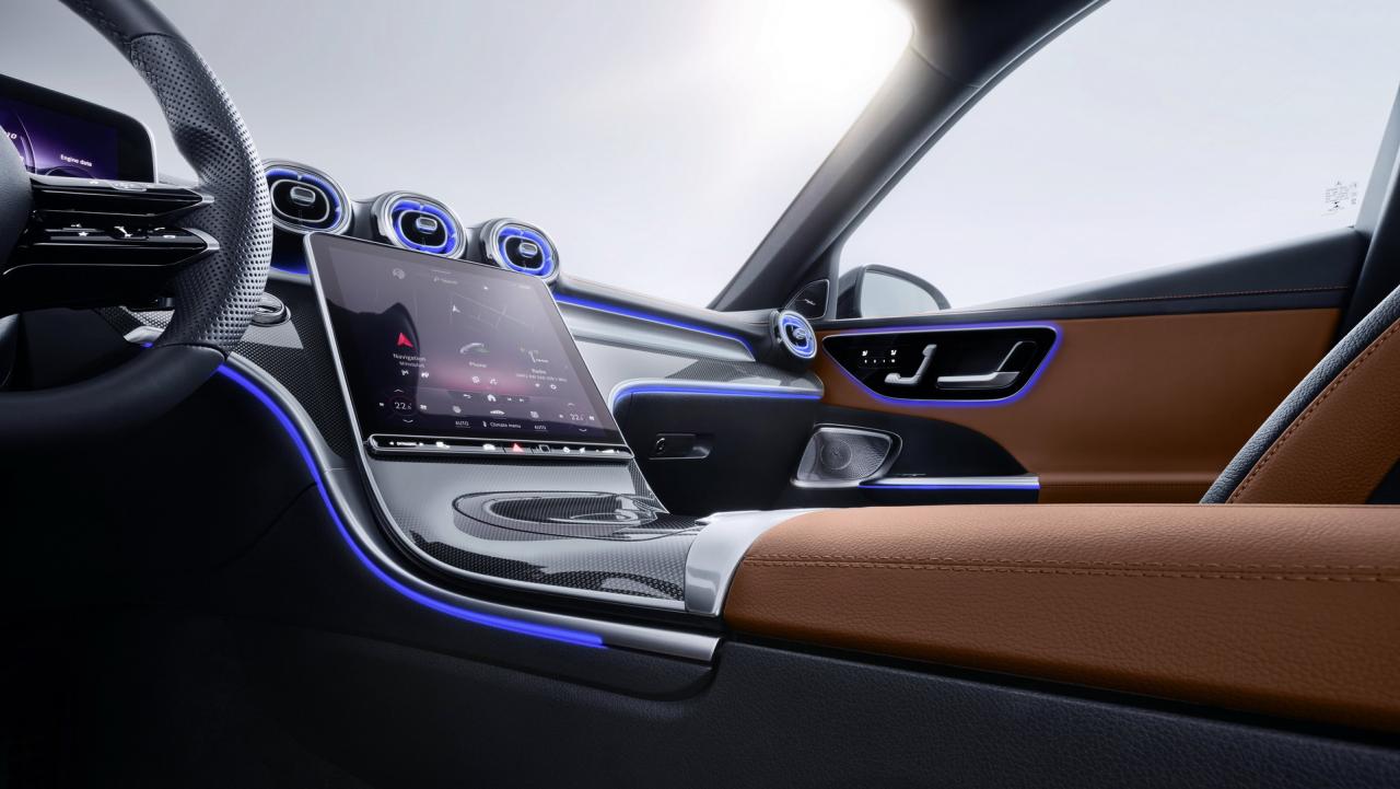

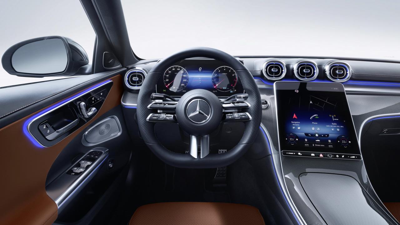

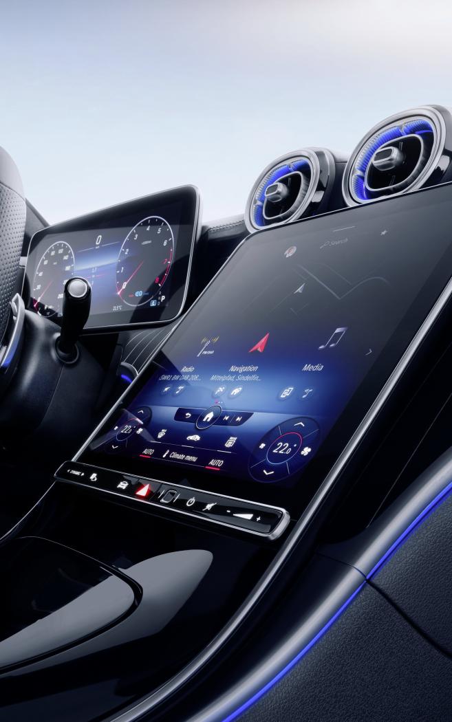

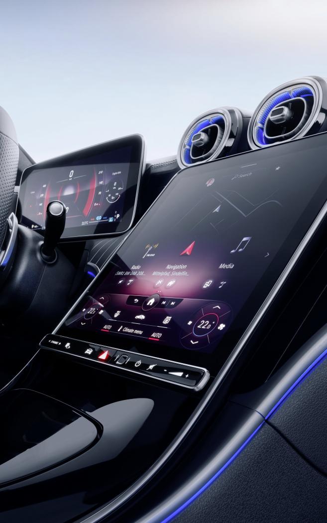

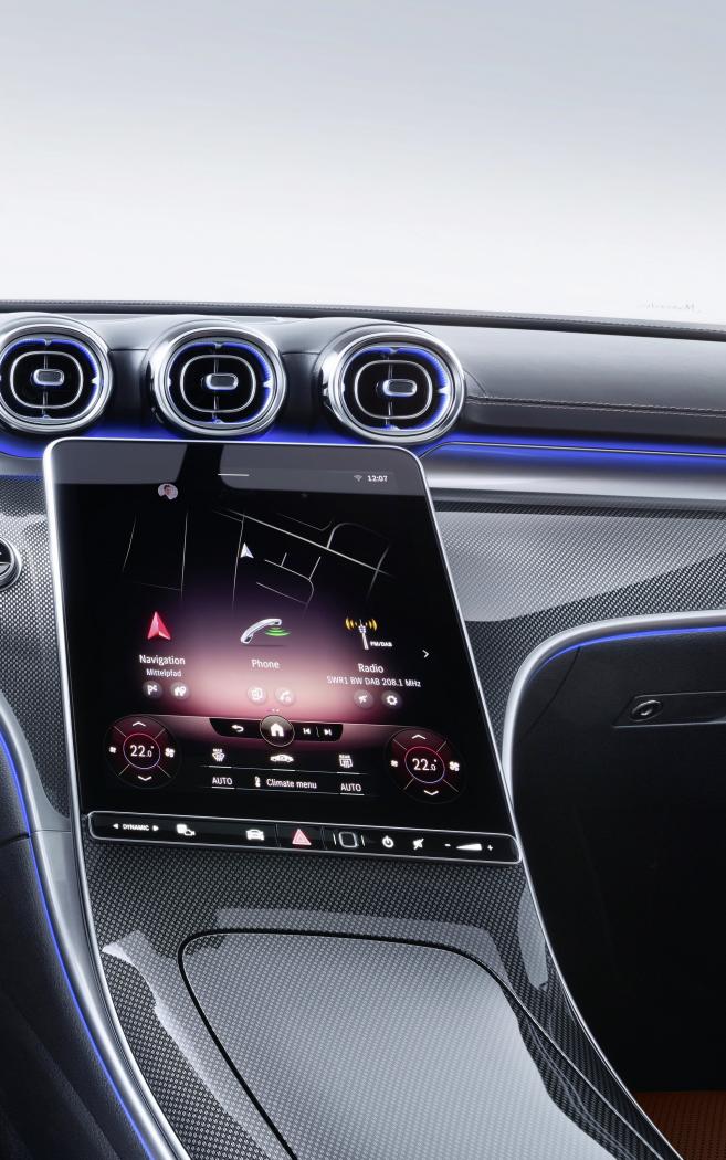

La rivoluzione la si ha dentro, con un tablet centrale sì, ma rivolto verso il guidatore collegato all'ormai iper collaudato e rinnovato sistema multimediale MBUX: le dimensioni variano a seconda degli allestimenti sino ad un max di 11,9''; lo stesso dicasi per la strumentazione il cui schermo raggiunge i 12.3'' di grandezza.

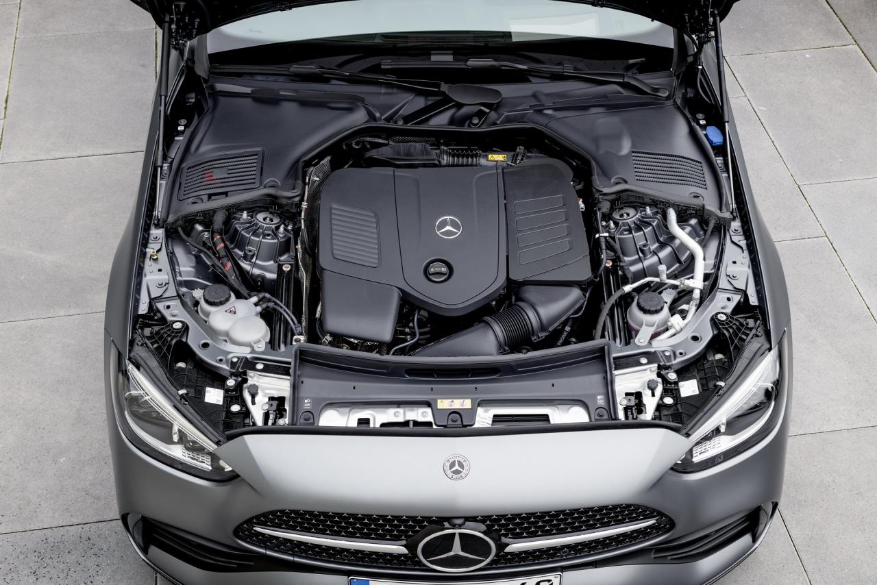

L'altra rivoluzione la si ha sotto il cofano con la scomparsa dei sei cilindri e l'elettrificazione totale della gamma con varianti mild hybrid,o plug-in hybrid (anche diesel in un futuro prossimo).
Tra i motori a benzina troviamo il 1.5 da 170 cv (C180) o 204 cv (C200) e il 2.0 da 258 cv (C300), le ultime due anche con trazione 4Matic.
Tra i diesel il 2.0 declinato a 200 cv (C220d disponibile anche a trazione integrale) o 265 cv (C300d).
Infine la Plug-in C300e disporrà del 2.0 benzina della C200 più un motore elettrico per un totale di 313 cv.

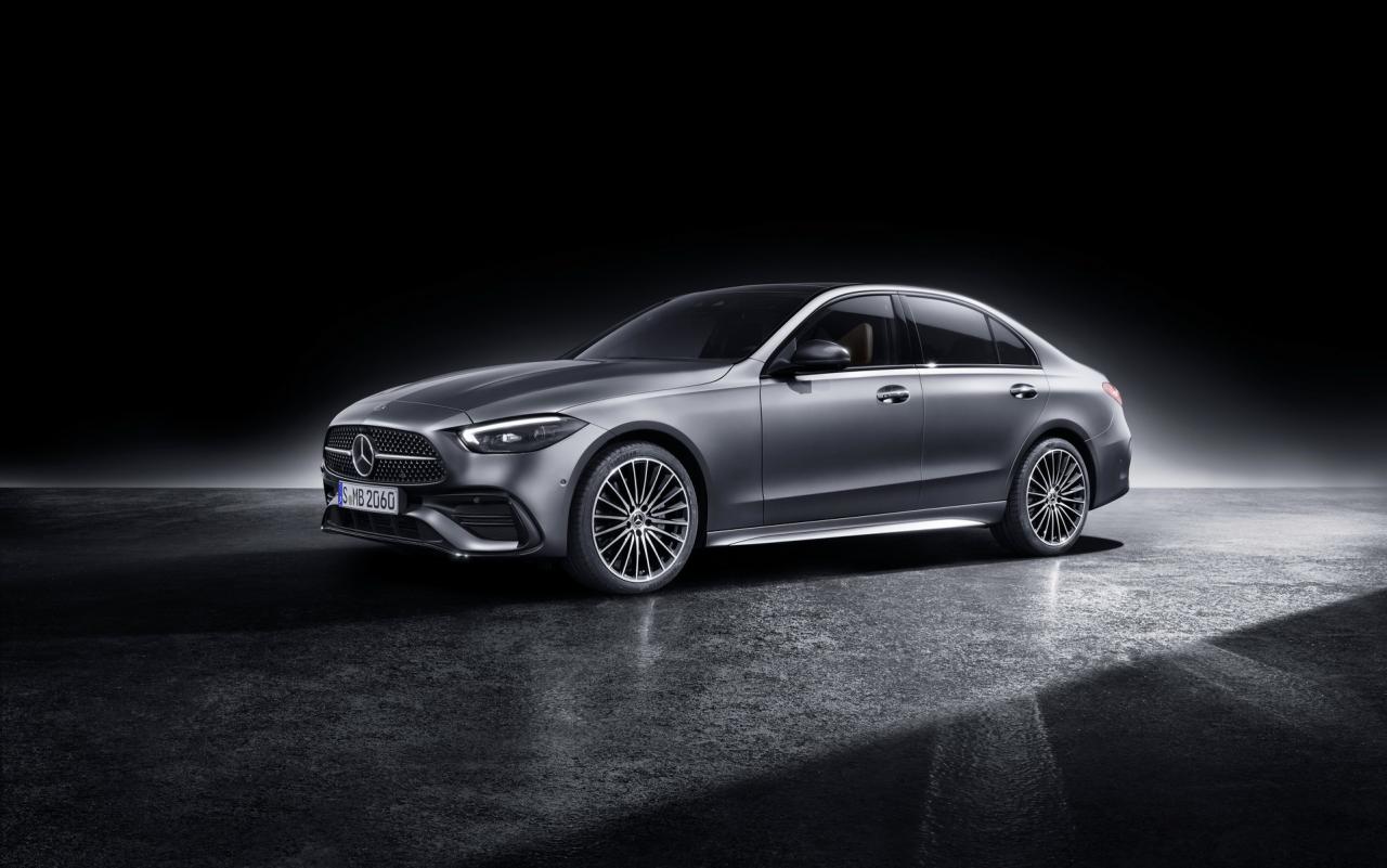

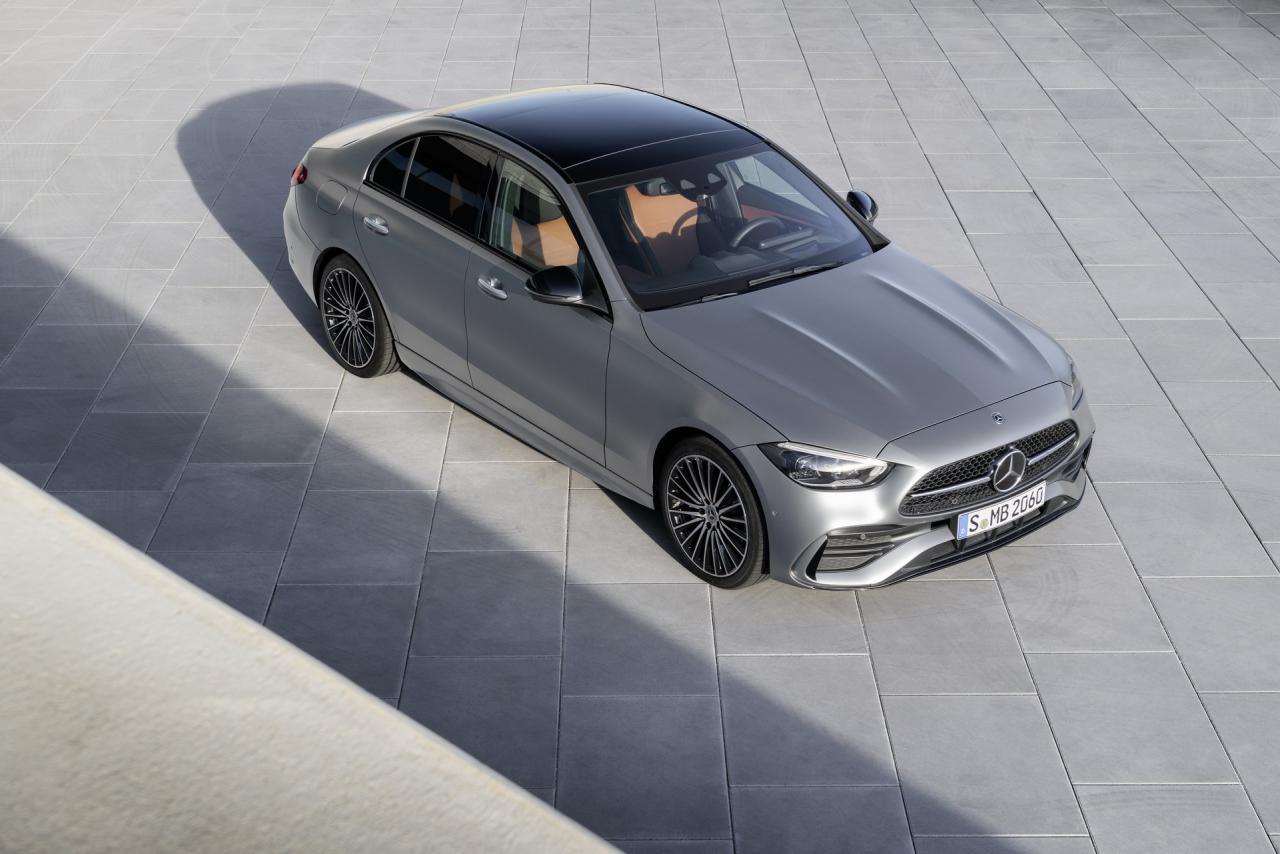

Design: Sensual purity with a sporty and elegant touch

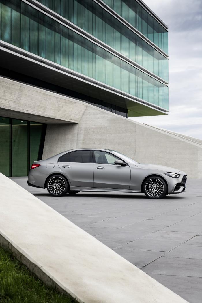

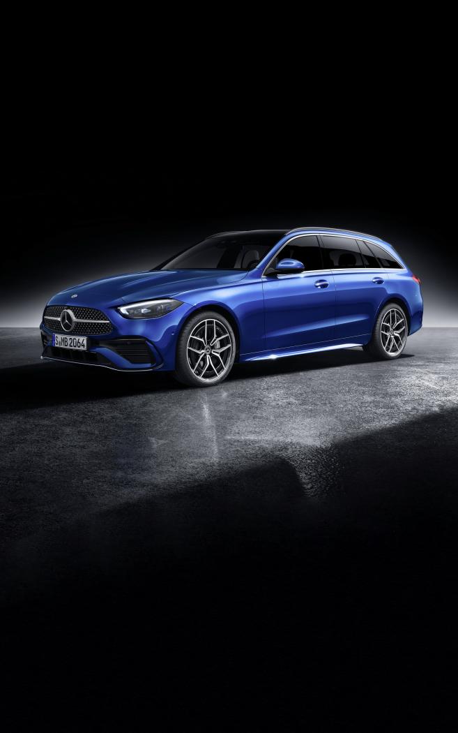

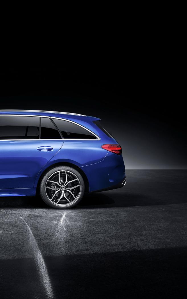

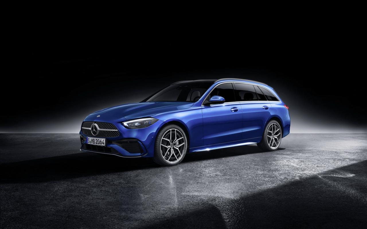

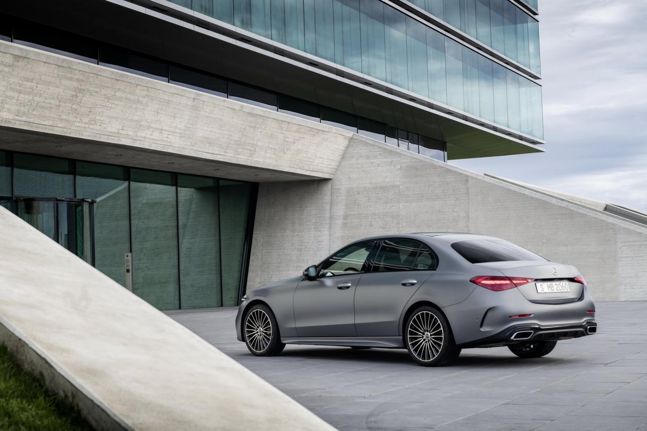

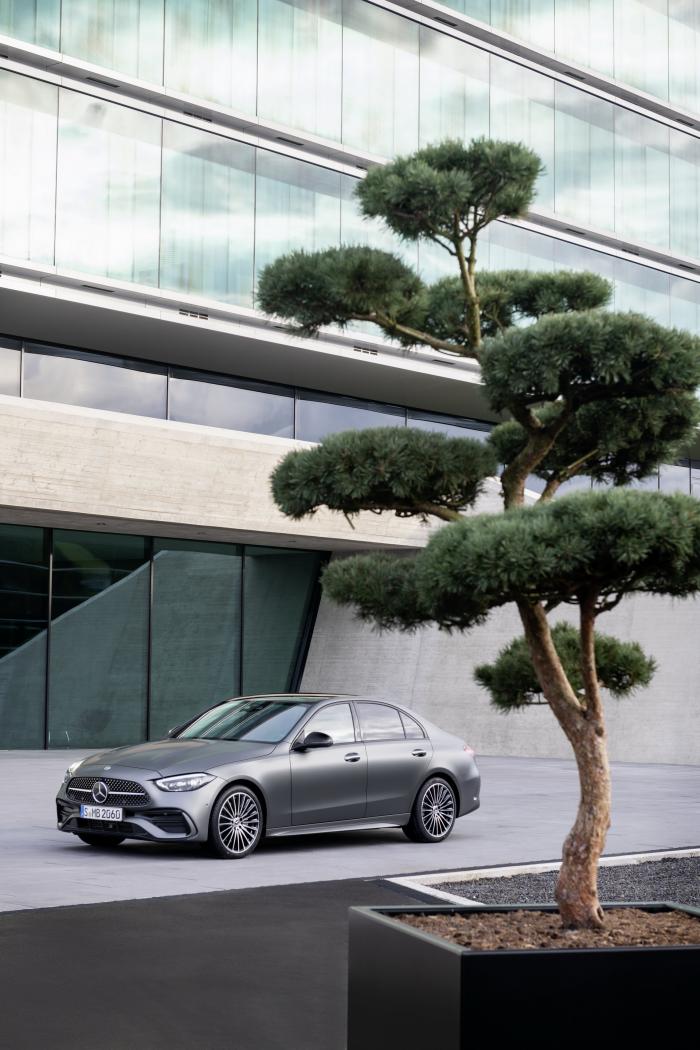

The new C-Class already looks to be in motion at a standstill with its dynamic proportions, thanks to the combination of short front overhang, long wheelbase and rear overhang. The sporty bonnet with power domes accentuates this urge of forward motion. The windscreen and passenger cell have been moved to the rear for these classic proportions known in the industry as "cab-backward design". The preceding model was already a great step forward in terms of a high-value appeal in the interior, and the new C-Class goes even further with respect to modern luxury. The interior adopts highlights from the new S-Class, adding a sporty touch.

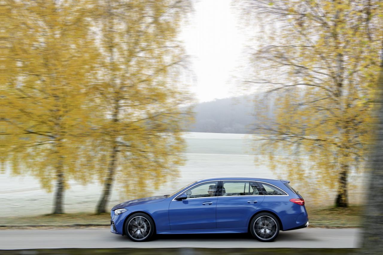

Exterior design: Profile with attractive light effects

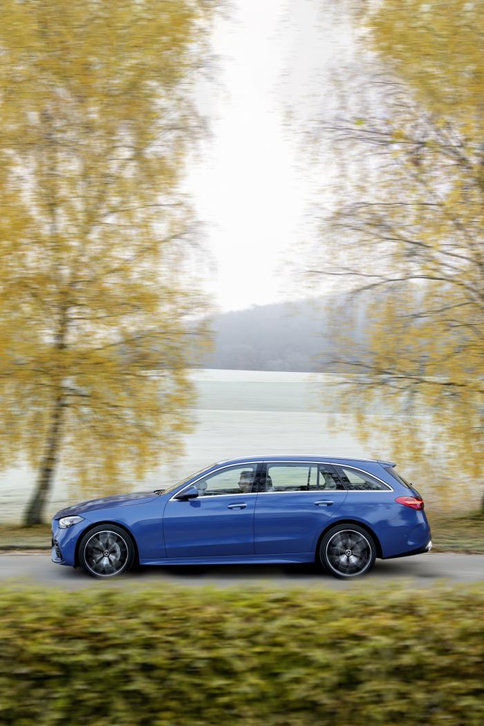

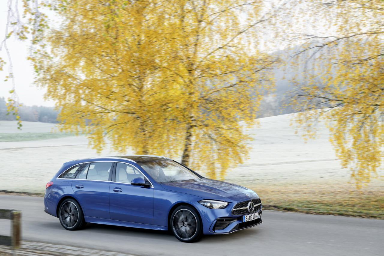

When viewed from the side, elaborately sculptured surfaces create unique light effects. Conversely, the designers have reduced lines to a minimum, which accentuates the so-called catwalk line or shoulder line even more. In the Estate model, the progressive roof line in combination with the inclined rear window adds a sporty touch without functional compromises. Other features producing the sporty, superior appearance include the wide track and the flush 17- to 19-inch wheels in modern designs.

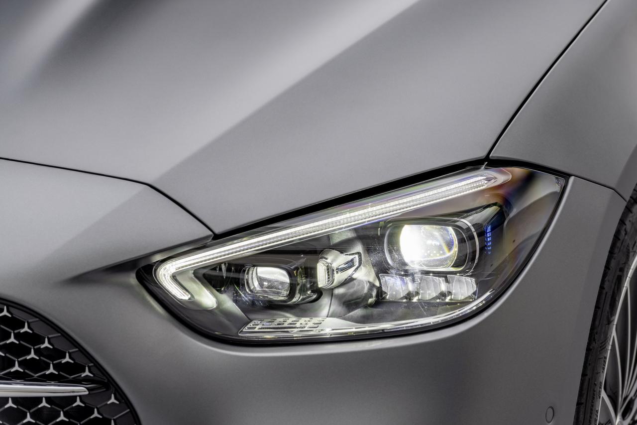

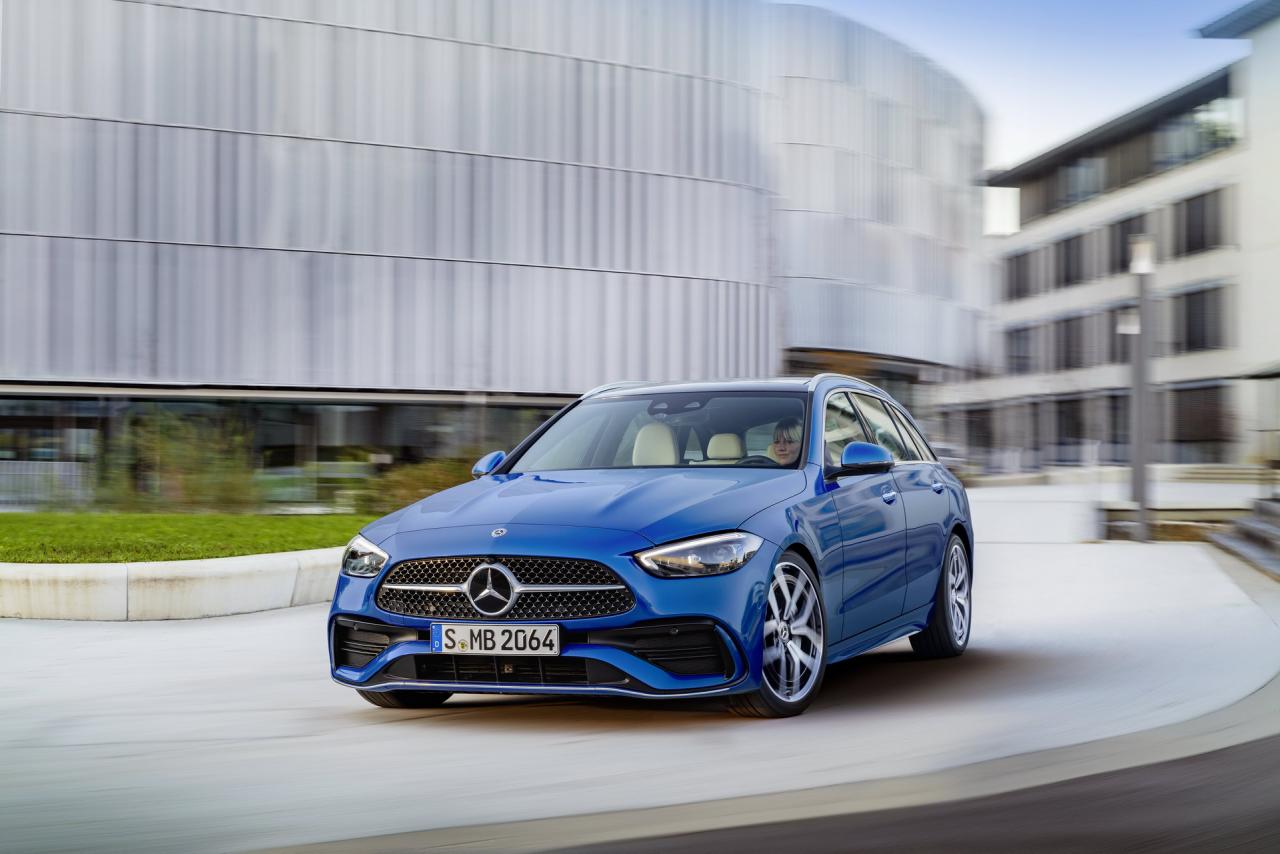

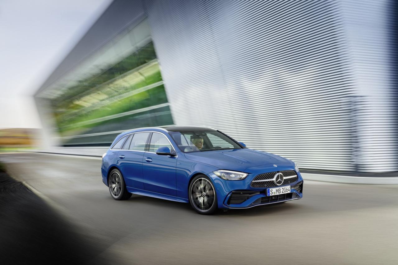

The brand's hallmark radiator grille characterises the front. All models feature a central star, with the design and character of the radiator grille differing in the details. The base model has a central star and louvres. In the AVANTGARDE line, there are additional decorative elements in the louvres, while the radiator grille and front apron feature chrome surrounds. The distinguishing feature of the AMG Line is the diamond grille with the star design in chrome.

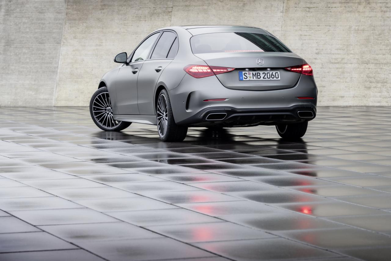

The rear-end design is typical of a Mercedes-Benz saloon. The high-quality design of the tail lamps fascinates with an unmistakable day and night appearance. In the Saloon, the lamps for the first time have a two-piece design in the
C-Class, with the light functions divided between the side wall and boot lid lamps. Their precisely configured interiors also showcase the standard of particularly high quality in detail. Optional or line-specific trim in the rear bumper attractively rounds off the rear view. Three new paint finishes – spectral blue, high-tech silver and opalite white – have been added to the colour range.

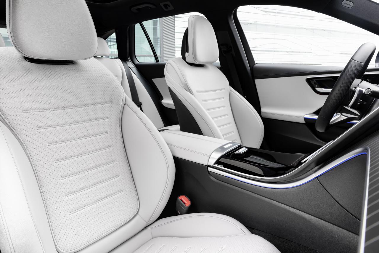

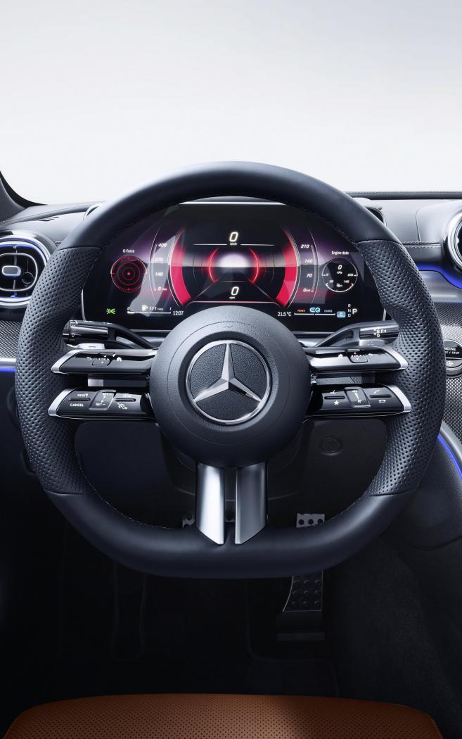

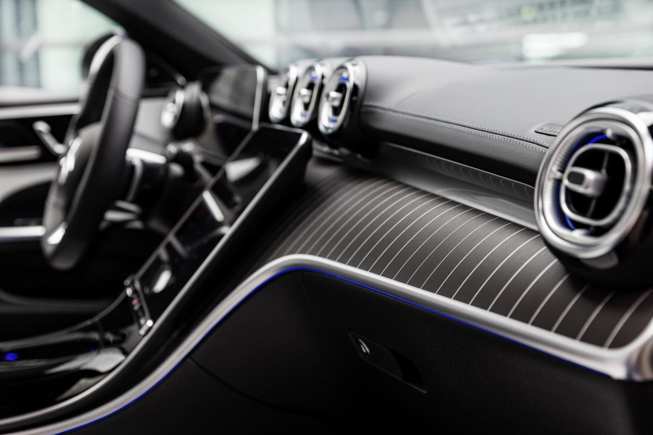

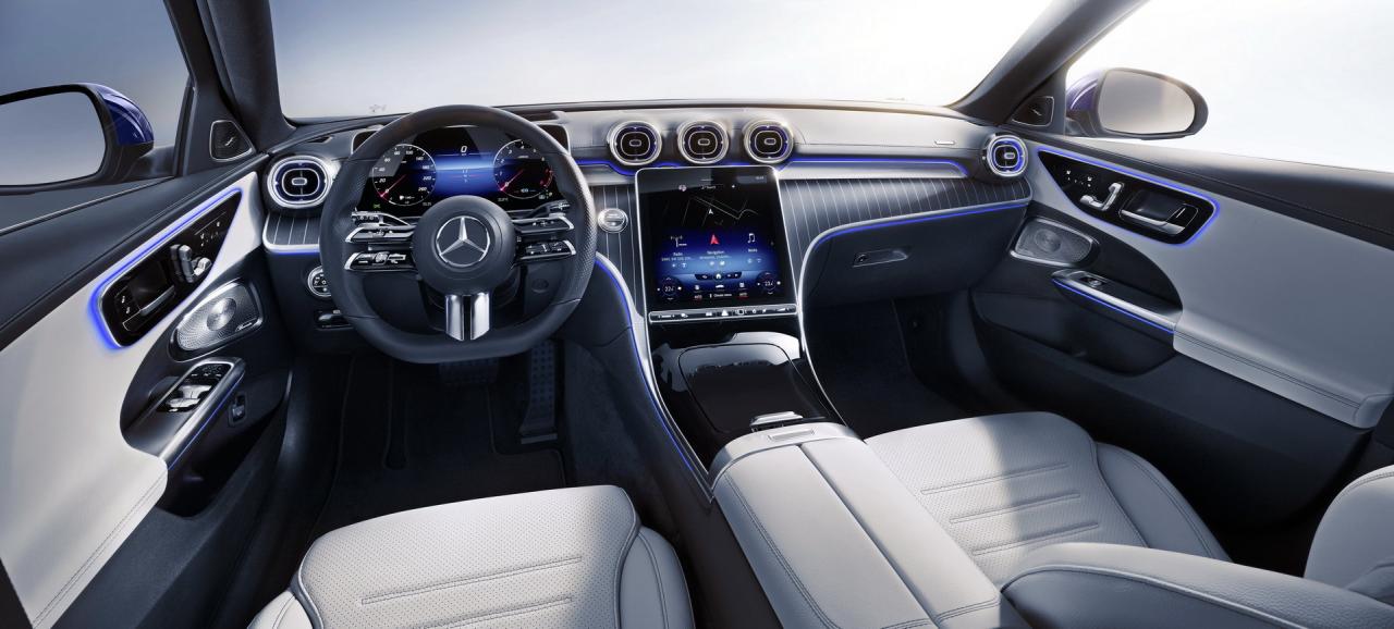

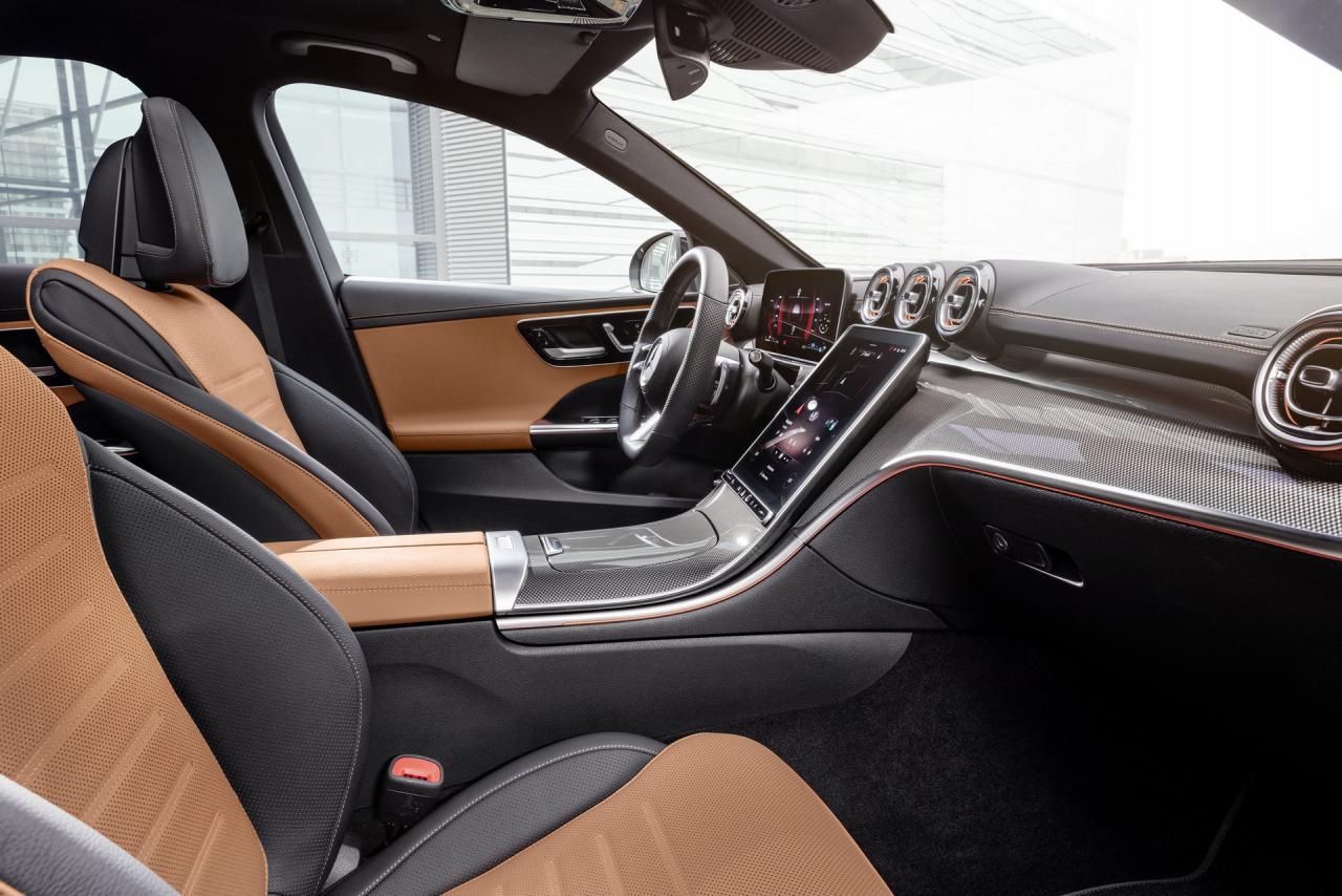

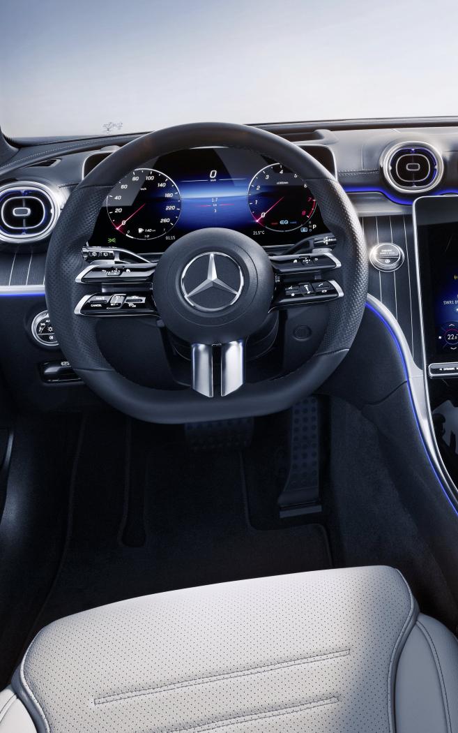

Interior design: sporty touches thanks to the driver-centred design

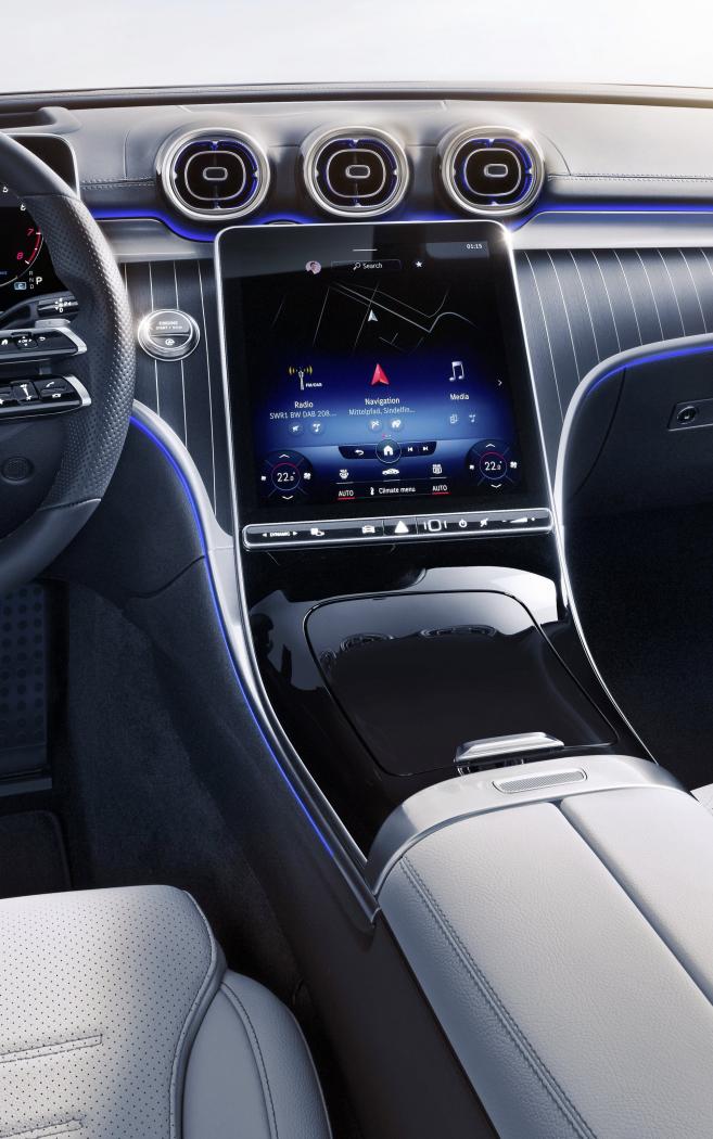

The dashboard is divided into an upper and a lower section: into a wing-like section with new, flattened round vents reminiscent of aircraft engine nacelles, and into an opulent expanse of trim. The latter flows from the centre console to the dashboard without interruption. Driver-focus adds to the sportiness: the dashboard and central display are slightly tilted towards the driver by six degrees.
The driver area features a high-resolution LCD screen. It is free-standing, and appears to float in front of the wing profile and the expanse of trim. This sets the driver display apart from traditional cockpits with classic round dials. Customers have a choice between a 10.25-inch (26.0 cm) or a 12.3-inch (31.2 cm) version.
The paradigm change to digitisation is also obvious in the central display: the vehicle functions can be controlled using the high-quality touchscreen. Its portrait orientation is particularly advantageous for navigation. The touchscreen likewise appears to float above the expanse of trim. Like the dashboard, the screen is slightly tilted towards the driver. The central display has a screen diagonal of 9.5 inches (24.1 cm) as standard. A larger version measuring 11.9 inches or 30.2 cm is optionally available.
A high-quality chrome insert divides the centre console into a rear, padded section for the armrest and a front section in lustrous jet black. The seemingly free-floating central display rises smoothly and seamlessly from this three-dimensional surface.

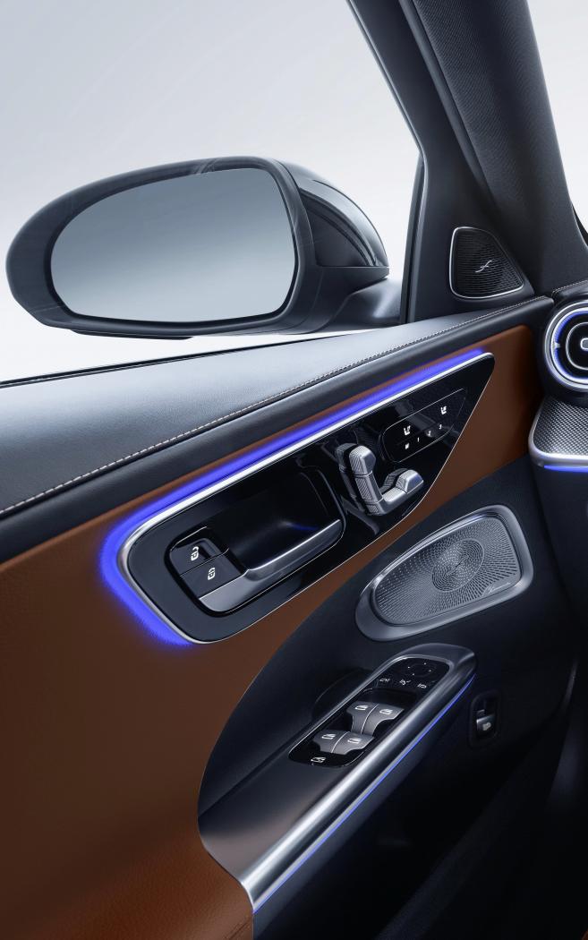

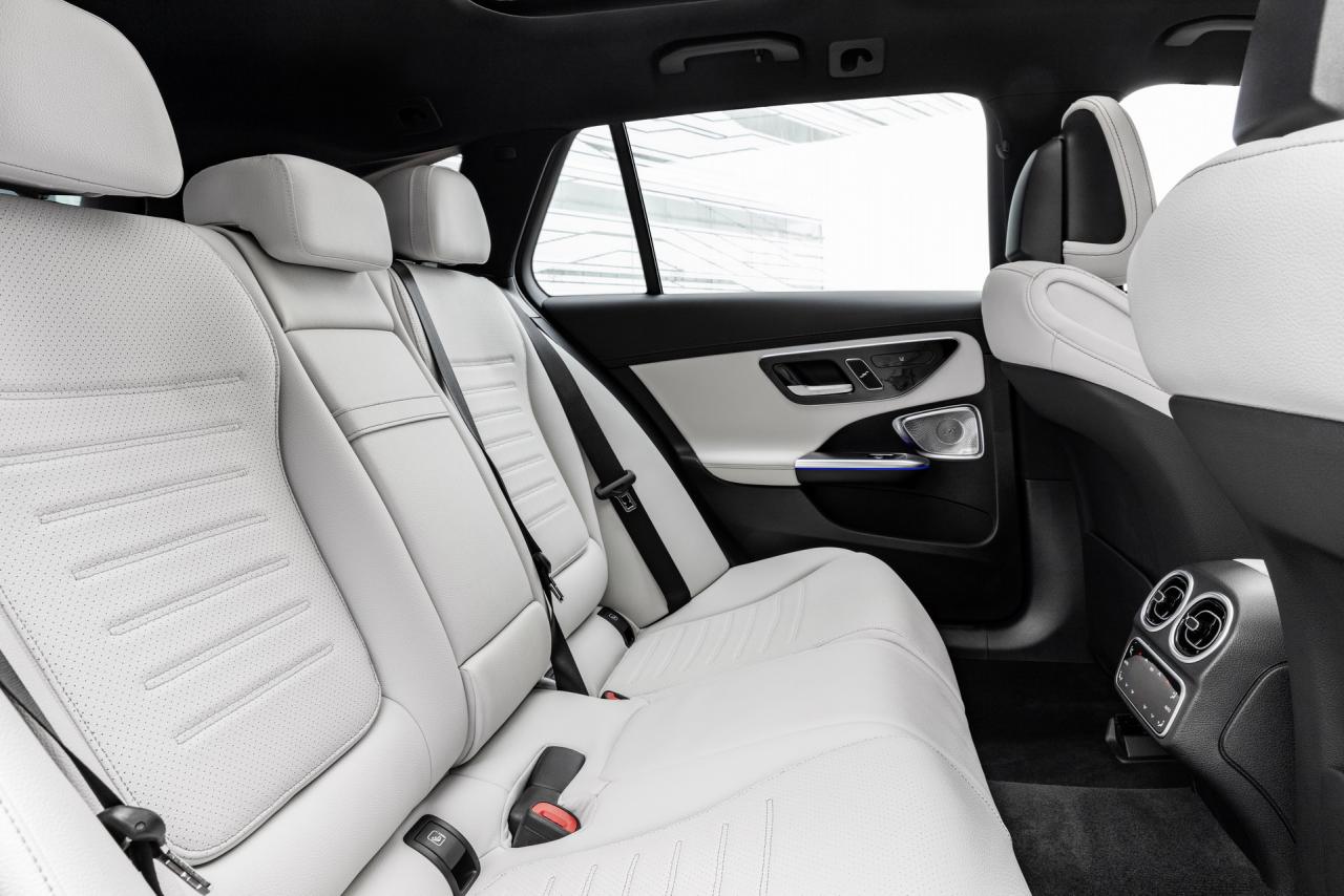

The modern, highly reduced design of door panels frames both ends of the dashboard. The door centre panel with integrated armrest evolves from a vertical surface into a horizontal orientation. Reflecting the design of the centre console, the front section takes the form of a metallic high-tech element. It can be used as a grab or closing handle, and houses the power window controls. Another highlight is the floating control cluster, into which the door opener and seat adjustment controls are integrated.

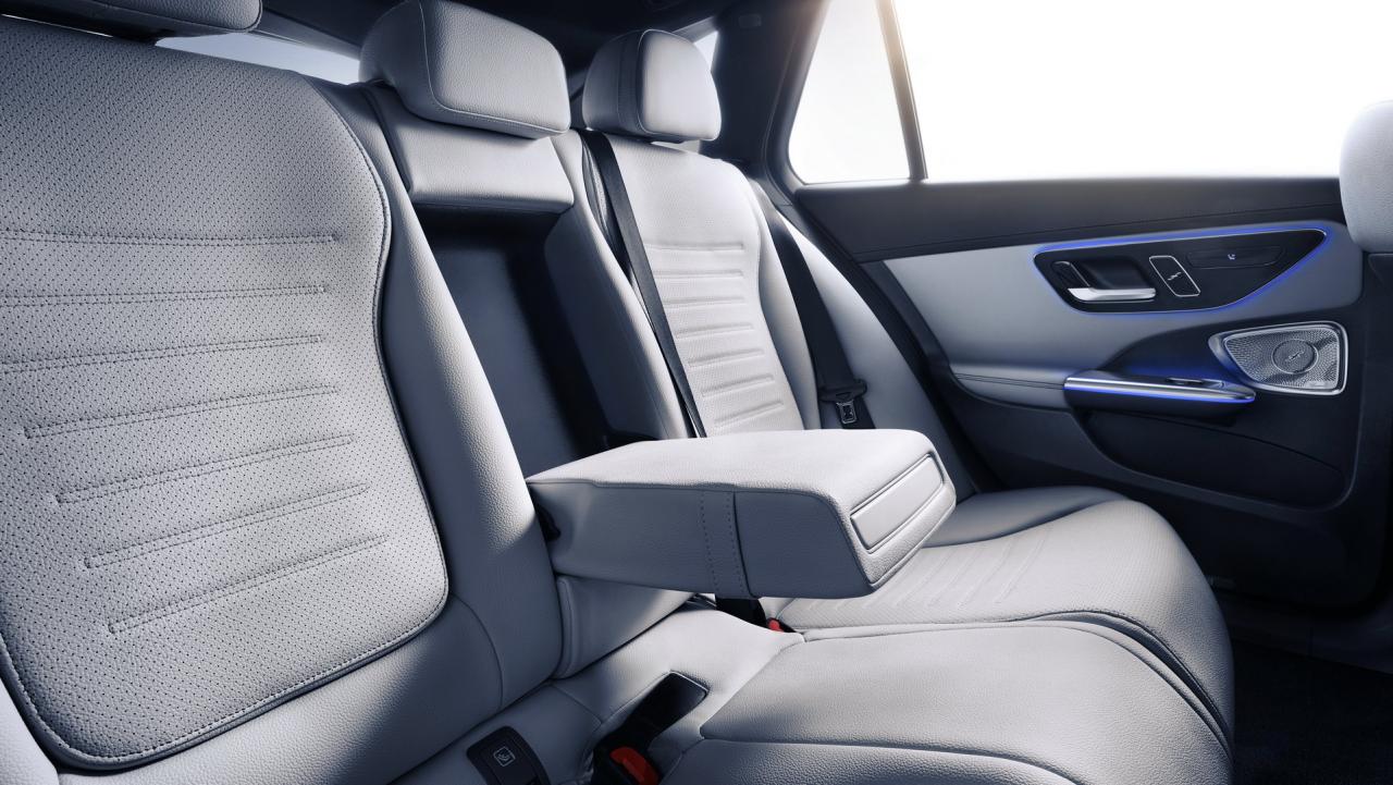

The special design of the optional AVANTGARDE or sport seats of the new C-Class uses layers and enveloping surfaces to create a visual impression of lightness. The head restraints are a completely new design and are attached to the backrest with a sealed piece of trim under which the adjustment mechanism is located.
A dashboard covered with man-made leather and featuring nappa-look beltlines is available for the C-Class (optional equipment, standard with AMG Line). The range of available trim showcases innovative surfaces. These include new interpretations of open-pored veneers in brown tones and a black, open-pored wood veneer featuring fine inlays of genuine aluminium that follow the dashboard's contours.
The driver display and media display offer a holistic, aesthetic experience. The look of the screens can be individualised with three display styles (Discreet, Sporty, Classic) and three modes (Navigation, Assistance, Service). In "Sporty", for example, the colour red is predominant and the central rev counter has a dynamic design. If any of the lines are selected, the new C-Class is equipped with ambient lighting featuring optical fibres as standard.

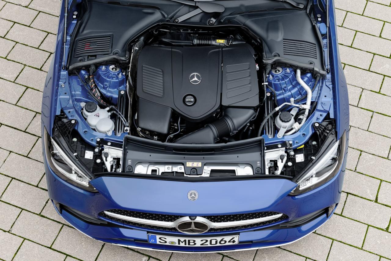

Powertrain: systematic electrification of the modern four-cylinder engines
Thanks to systematic electrification and intelligent downsizing, the new C-Class sets new standards in efficiency. The engine range has only four-cylinder units from the current modular FAME (Family of Modular Engines) Mercedes-Benz engine family. Accordingly, the engine range plays a major role in the flexibility of the international production network, with needs-based electrification.
In addition to turbocharging, both the diesel and the petrol engines now have an integrated starter-generator (ISG) for intelligent assistance at low engine speeds as a mild hybrid of the second generation. This ensures outstanding power delivery. The ISG uses a 48 volt on-board electrical system that ensures functions such as gliding, boosting or energy recovery, and makes significant fuel savings possible. The engines also start very rapidly and comfortably as a result, so that the start/stop function is almost as imperceptible to the driver as the transition from gliding with the engine switched off to strong acceleration under engine power. When idling, the intelligent interaction between the ISG and the combustion engine ensures outstandingly smooth running.
First diesel with an integrated starter-generator
Spearhead of the efficiency improvement measures is the new OM 654 M with an integrated second-generation starter-generator (ISG). It has a 48-volt partial on-board electrical system. An energy recovery function and the ability to "glide" with the engine switched off make the engine even more efficient. Along with electrification, which also includes the use of an electric refrigerant compressor for the air conditioning system, the most important modifications that make an output of up to 195 kW plus an additional 15 kW from the EQ Boost system possible are:
  • A new crankshaft increases the stroke to 94.3 mm and the displacement to 1992 cc (previously: 92.3 and 1950).
  • The injection pressure is increased to 2700 bar (previously 2500).
  • Particularly fast response times and uniform power delivery thanks to two water-cooled turbochargers, both now featuring variable turbine geometry.
  • A sodium-filled cooling duct in each of the steel pistons. This helps to dissipate temperature peaks in the combustion cavity of the pistons.
In terms of exhaust gas aftertreatment, this most powerful of the four-cylinder diesel engines also takes things one step further. Its components include:
  • a close-coupled NOx storage catalytic converter for reducing nitrogen oxides
  • a DPF (diesel particulate filter with special coating for reducing also the amount of nitrogen oxides)
  • an SCR catalytic converter (selective catalytic reduction with metered injected quantity of AdBlue®) and
  • an additional SCR catalytic converter in the vehicle's underbody, with a separately metered injected quantity of AdBlue®
Four-cylinder petrol engine also with a second-generation ISG
The four-cylinder M 254 petrol engine with a second-generation starter-generator with an additional output of up to 15 kW and 200 Nm more torque is also celebrating its première in the C-Class. Thanks to energy recovery and the ability to "glide" with the engine switched off, the petrol engine is highly efficient. In the M 254, Mercedes-Benz has for the first time combined all the innovations of the modular engine family of four and six-cylinder petrol and diesel units in a single engine. They include NANOSLIDE® cylinder coating, CONICSHAPE® cylinder honing (trumpet honing) and the exhaust aftertreatment system positioned directly at the engine.
A completely new feature is the segment charger with flow connection, an advancement of the twin-scroll technology for even more instantaneous response of the forced induction system. The completely newly developed segment turbocharger is a result of cooperation between Mercedes-Benz turbocharger developers and the Mercedes-AMG Petronas Formula 1 team. The technology transfer to series production sets new standards with respect to power combined with maximum efficiency. For short periods, the output of the C 300 (combined fuel consumption: 7.0-6.6 l/100 km, combined CO2 emissions: 159-150 g/km)2 can additionally be increased by up to 20 kW overboost.

Latest generation of MBUX: intuitively operated and learning
Like the new S-Class, the new C-Class is equipped with the second generation of MBUX (Mercedes-Benz User Experience). The vehicle interior becomes even more digital and intelligent, as both the hardware and software have made great strides: Brilliant images on the LCD screens make it easy to control vehicle and comfort functions.
The driver display and media display offer a holistic, aesthetic experience. The information is presented in a clearly structured way. Mercedes-Benz developed a new display aesthetic for the S-Class, which now is systematically used as the basis for other models.
  • In "Classic" style, the driver is welcomed with a familiar display environment. The proven display with two tubes and changing content between them provides all the information relevant to the driver.
  • "Sporty" is dominated by the colour red, with dynamic design of the central rev counter.
  • In "Discreet" style, the content is reduced to what is essential. In addition, both screens can be shown in seven colour schemes with the ambient lighting. This makes for an impressive colour experience in the interior.
  • In the new "Assistance Mode", the traffic situation is shown in real time and supplemented with important displayed information.
The full-screen navigation was adopted from the S-Class, and gives the driver the best possible guidance on a journey.

The new C-Class is especially agile and stable with the optional rear-axle steering and the accompanying, more direct steering ratio at the front axle. The steering angle at the rear axle is 2.5 degrees. This reduces the turning circle by 43 centimetres to 10.64 metres.
The driver also needs fewer turns of the steering wheel for full lock. With rear-axle steering, and depending on the drive concept, this requires 2.1 instead of 2.35 turns (rear-wheel drive with comfort steering) or 2.3 turns (4MATIC versions with comfort steering).
At speeds below 60 km/h, the rear wheels steer in the opposite direction to the front wheels – and by up to 2.5° opposite to the front-axle angle during parking. Depending on the situation, this virtually shortens the wheelbase, and the vehicle is more manoeuvrable, light-footed and agile as a result. At speeds above 60 km/h, the rear wheels steer up to 2.5° in the same direction as the front wheels. This virtual increase in wheelbase has noticeable advantages in the form of improved handling stability and safety at high speeds, during fast lane-changes or sudden evasive manoeuvres.
Moreover, considerably less steering input is required during dynamic manoeuvres, e.g. when driving on country roads – and the vehicle responds to steering movements in a more sporty manner. This is supported by the integrated dynamic control function of the ESP®.

High-tech features: impressive comfort in terms of driving at night, climate control, and seats
The new C-Class is equipped with LED High Performance headlamps as standard. The DIGITAL LIGHT system familiar from the new S-Class is available as an option. This revolutionary headlamp technology allows new functions, e.g. the projection of guide lines or warning symbols onto the road ahead. The AIR-BALANCE Package provides an individual fragrance sensation in the interior. At the touch of a button or by voice command, the holistic "Fit & Healthy" approach of ENERGIZING Comfort provides a tangible experience of the different comfort systems in the S-Class, and features programmes that group them into worlds of experience.
DIGITAL LIGHT: extremely powerful with optional projection functions
The new C-Class is equipped with LED High Performance headlamps as standard. The DIGITAL LIGHT system familiar from the new S-Class is available as an option. This revolutionary headlamp technology allows new functions, e.g. the projection of guide lines or warning symbols onto the road ahead. DIGITAL LIGHT has a light module with three extremely powerful LEDs in each headlamp, whose light that is refracted and directed by 1.3 million micro-mirrors. The resolution is therefore more than 2.6 million pixels per vehicle.
With these dynamics and precision, this intelligent system creates virtually endless possibilities for high-resolution light distribution which optimally adjusts to the surrounding conditions. However, the deciding factor is not only the technology in the headlamp, but rather the digital intelligence behind it. On-board cameras and sensor systems detect other road users, powerful computers evaluate the data plus digital navigation maps in milliseconds and give the headlamps the commands for optimally adapting the light distribution in all situations. The result: optimal vision for the driver without dazzling other road users, as well as innovative functions with added safety. "DIGITAL LIGHT" is not chasing world distance records, but rather wants to achieve excellent visibility and maximum, dazzle-free brilliance at all times through an innovative overall concept. Innovative functions for supporting the driver and enabling communication with other road users significantly improve safety when driving at night.
DIGITAL LIGHT with projection function[1] is available as an option. This system can make driving safer by projecting guide lines, symbols and animations onto the road.
  • For example, DIGITAL LIGHT projects two guide lines when encountering roadworks. These roughly delineate the vehicle's width. The driver is therefore given even better guidance in the narrowed roadway.
  • The intelligent technology highlights pedestrians in the danger zone with a spotlight function and clarifies their position with projected direction points.
  • Drivers travelling against the prescribed direction on motorway slip roads or one-way streets are warned by a symbol.
  • The same warning symbol appears before running red lights or stop signs.
Comfort appointments: improvements in many details
The optional massage function of the front seats has been expanded to cover the entire back area: eight chambers in the backrest ensure an improved deep-tissue effect. A vibrating massage is also possible on the driver's side, with four motors installed in the seat cushion. Seat heating in the rear is available for the first time in the Saloon and Estate models.
At the touch of a button or by voice command, the holistic "Fit & Healthy" approach of ENERGIZING Comfort provides a tangible experience of the different comfort systems in the S-Class, and features programmes that group them into worlds of experience. At the same time, the system creates a matching atmosphere in the interior – for example, invigorating in case of fatigue or relaxing in case of an elevated stress level. The ENERGIZING COACH suggests an appropriate fitness or wellness programme based on vehicle and trip data. It also factors the information about sleep quality and stress level into its intelligent algorithm if the driver has a suitable wearable. In plug-in hybrid models, it offers the "Power Nap" programme, which is useful e.g. when making a stop at a service station or to charge the battery. The programme has three phases – falling asleep, sleeping, waking – and can increase performance and provide new energy.
The AIR-BALANCE Package provides an individual fragrance in the interior – in line with personal preference and mood. Thanks to refreshing ionisation and filtering of the outside and interior air, it also helps to ensure improved air quality and a greater sense of well-being.
Dimensional concept and practical features: more space in the front and rear
With a length of 4751 mm and a width of 1820 mm, the Saloon and Estate models are considerably larger than their predecessors. The wheelbase has increased by 25 mm to 2865 mm. Both the front and rear passengers benefit from the increased exterior dimensions.
The good drag coefficient of the preceding models (Saloon: Cd 0.24, Estate: Cd 0.27) has been preserved despite the larger exterior dimensions.

Legroom, rear
914
893
+21
914
893
+21

Elbow room, rear
1477
1462
+15
1477
1462
+15

Shoulder room, rear
1411
1398
+13
1411
1398
+13

The luggage compartment of the Estate model is 30 litres larger than before, with a capacity of 490 to 1510 litres. Other practical improvements: The height of the load compartment under the retractable cover, as well as the load compartment length, have been increased compared to the preceding model. The loading sill is slightly lower.
The rear seat backrest of the Estate model has a 40:20:40 folding split. Operation is by two push buttons on the left and right side of the rear seat backrest. The optional Load Compartment Comfort Package includes electric folding. It is operated by switches in the left and right sidewalls of the load compartment.
The Estate model features the EASY-PACK tailgate as standard. The tailgate opens and closes conveniently at the touch of a button: with the button on the ignition key, the switch in the driver's door or the release handle on the tailgate. More operating convenience: the retractable luggage cover and dividing net have a two-piece design for the first time. Each has its own roller cassette. The reduced weight of the individual cassettes makes operation easier.

  • La cornice nera intorno al display base (davanti al volante) è davvero di una tristezza infinita...     Mi ricorda un vecchio lettore di foto LCD

Interni che ti vien voglia di prendere a martellate...ma esterni veramente tanto gradevoli e lineari, quasi da 190E. Promossa.
Aspettiamo di vederla in altri colori, seppur comunque sappiamo che questo allestimento medio sarà l'unico visibile da noi (forse). :D
L'unica cosa che mi piace è la scelta dei cerchioni.
La precedente è molto bella, anche base. Gli interni saranno sicuramente ergonomici ma fin troppo inclinati e comunque sia, lo stile non mi piace per niente.
Una Classe S in scala ridotta (e non solo dal punto di vista estetico). Esternamente, da queste prime immagini, devo dire che apprezzo; internamente invece mi lascia ancora un po' perplesso questo stile introdotto con Classe S, anche per il tanto nero lucido.
Modificato da MotorPassion
Internamente niente da dire.
Esternamente ha perso qualcosa rispetto all'attuale, sembra una fotocopia della Classe A Sedan. Troppi particolari arrotondati.
Resta comunque la più gradevole tra le tedesche. Magari è solo il bianco pastello a rovinarla.
Modificato da gpat
Dopo 10 anni passati a fare auto giovanili, in MB hanno deciso di tornare a fare roba per vecchi. D’altronde fanno bene, i giovani stanno con le pezzearculo quindi difficilmente si possono permettere auto da 50-60k euro.
Carini i cazzini a stella della calandra.
Esternamente di una banalità disarmante, veramente fatte tutto con lo stampino (A sedan, un po' di E, etc.).
Dentro deve esserci passato il sarto di Lapo.
fuori la trovo molto meglio della precedente, mai apprezzata.
Dentro... beh non è una Mercedes. Interní terribili.

Molto bella già con questo sfortunato bianco. Apprezzo molto anche dentro.
Peccato solo che siano ormai molto rare le versioni con calandra classica e stella sul cofano.
