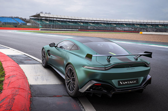

Per me è un grande grande no (e amo la Vantage): la trovo inutilmente “sporca”.
Forse quella total black è l’unica che salvo.
Modificato da Cole_90
senza alettone posteriore sarebbero bellissime , ma poi non potresti dire che è derivata da una safety car
Coupè si, spider assolutamente no.....
Quest'ultima mi ricorda quei tamarri che mettevano gli alettoni alle Peugeot/Renault CC..... orribile....
Modificato da AndreaB
La base non mi piace particolarmente; questa è bella davanti ma quei dettagli (cerchi, banda gialla, ala posteriore 'fatta a caso', vernice opaca) non la rendono affatto un'Aston.
