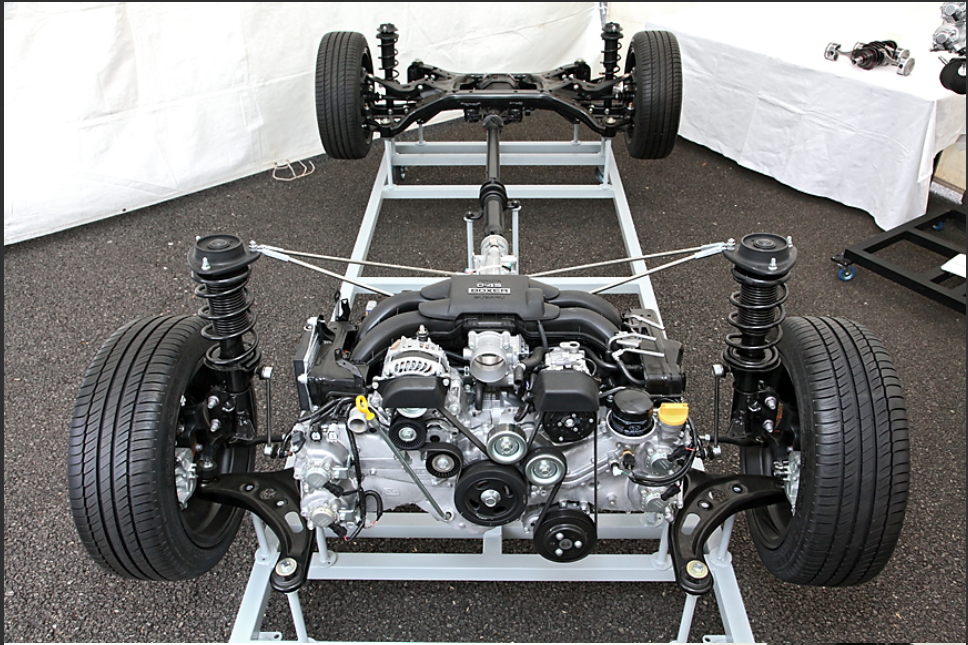

Purtroppo col boxer il McPherson è praticamente un obbligo, specie per come è stato montato (giustamente) arretrato il motore.
Volendo un quadrilatero ci voleva un L4 (tanto lo puoi arretrare, hai meno il problema dello sbalzo).
Magari montato inclinato per abbassare il cofano e carter secco per abbassarlo
Ma sì va benissimo il MP, semplicemente devono mettere la possibilità di regolare il camber di serie. Invece mi pare non ci sia, e quindi vai di boccole eccentriche e camber plates di terze parti...

Per la sospensione anteriore, un bel quadrilatero alto ci potrebbe stare.
Per il motore, bisognerebbe vedere quanto pesa una soluzione volumetrico più intercooler. In alternativa, anche un leggero aumento di cilindrata ( 2.7?) potrebbe essere significativo, anche se non da game changer.
Il peso maggiore della sovralimentazione è maggiore della sola somma volumetrico + intercooler.
Devi rinforzare i manovellismi, il cambio, il differenziale.
riguardo al quadrilatero alto, dove lo attacchi il triangolo superiore? E se lo attacchi, devi fare tutto un semitelaio anteriore perché rendi inaccessibile il motore.
Ma perché? Cioè, seriamente: a che pro? Il quadrilatero alto non serve se puoi dare più camber alle ruote anteriori quando serve, perfino quelli che l'hanno inventato (Honda) l'hanno abbandonato in favore di un MP fatto bene.
Per il motore non bisognerebbe fare proprio niente (forse al limite una versione cattiva sempre aspirata con redline a 8000 RPM). Va benissimo così, corregge i difetti del precedente. Il volumetrico è una roba da secolo scorso, non è una cosa che un Costruttore può omologare al giorno d'oggi, senza contare tutte le modifiche che ti devi portare dietro, perché banalmente a quel punto le 215/40 non ti bastano più... E la bilancia ne soffre. Ripeto: roba da tuner. Va bene che qualcuno lo offra per chi lo desidera, ma sono accrocchi.
Sul "leggero" aumento di cilindrata... Dai, è un 4 cilindri, dove vogliamo andare? Ma poi perché??? L'auto ha 235 CV e pesa meno di 1300 kg con 2 posti dietro e un bagagliaio che la rende usabile quotidianamente. Una cosa semplice, leggera, equilibrata e ad un prezzo congruo... roba che non esiste praticamente più... Cazzo ci sarebbe da baciarsi i gomiti facendo i salti mortali all'indietro, e invece qui tutti a farsi seghe su problemi inesistenti. Follia.
