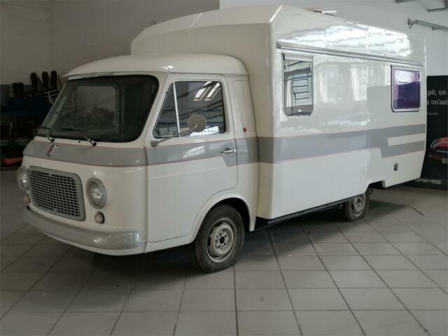

Giusto veicoli a trazione animale.
O questi, se in zona di campeggiatori, ma non è che ne veda molti...
